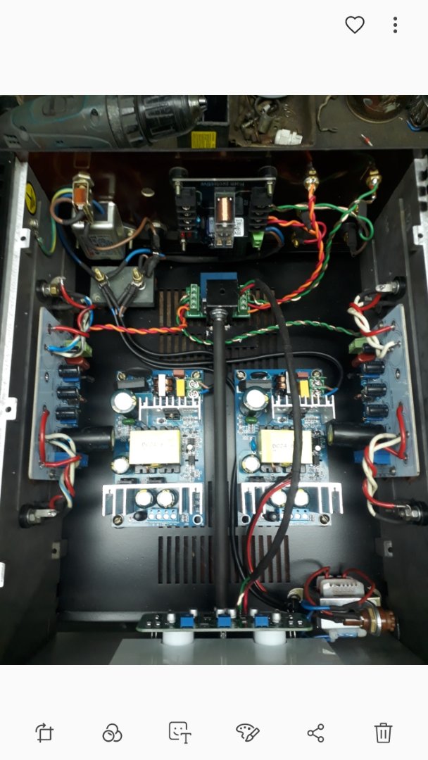

Вопрос такой: как влияют конденсаторы после торика на качество звука,смотрю на эти золотые банки на фотках и прям внушают(ну типа понимаеш,что переплачиваеш за них низря)?,в двух словах -
acrobot
Сообщения: 94
Откуда: Беларусь\Витебск
Аудио система: самопал
Re: Усилитель JLH 1969
Сообщение acrobot »
На звук влияют сильно, после торов оптимально советуют Ничикон fw, у себя в 4 различных БП менял и разница слышна, но у тебя импульсные бп вообще. Сейчас будет вопрос что лучше для звука импульсный или линейный бп, сразу ответ - линейный, чтобы тут не говорили, верь мне.

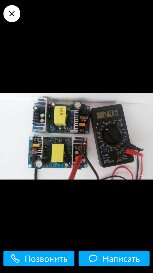

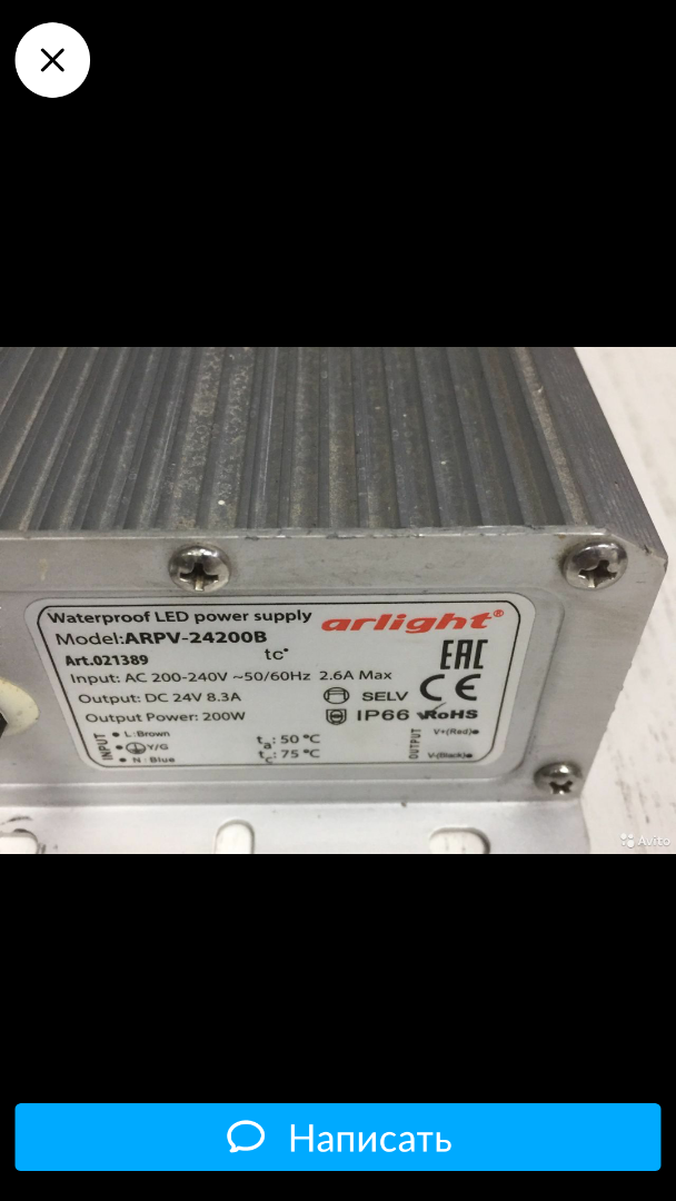

Здравствуйте.
Друзья, нужен снова ваш совет. БП с али не сразу, но зазвенел сам и пошёл фон на колонки. Аналогичный повторил его участь. Причину не знаю. Подумал, может жарко им в маленьком корпусе?
Нашел такой, но пока не купил (фото серый в отдельном кортусе. Хочу отдельно примастырить. Можно его будет использовать?

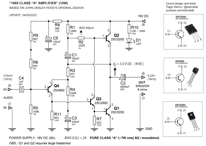

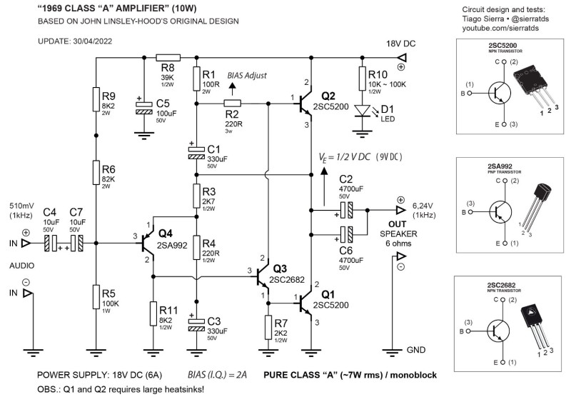

Всем привет, меня зовут Тьяго Сьерра, я из Бразилии.
Смонтировал свой моноблок JLH.
Следуйте схеме.
Я не уверен насчет входного конденсатора.
Не могли бы вы изменить какой?
https://www.youtube.com/playlist?list=P ... g1GG5cesc6
https://www.youtube.com/redirect?event= ... 4o1QHTau5M
Сообщения: 1640
Стаж: 6 лет 8 месяцев
Репутация: 294
sierratds писал(а): 04 май 2022, 22:22 Всем привет, меня зовут Тьяго Сьерра, я из Бразилии.
Следуйте схеме.
С7 замкнуть и выбросить
Сообщения: 1280
Репутация: 850
sierratds писал(а): 04 май 2022, 22:22 ...
Заменить оба С4 и С7 на один MKP 1 mF (replace both C4 & C7 for a single MKP capacitor 1 microfarad).

Привет, ребята, я удалил C6 и C7.
Это было так:
C4 = 1 мкФ (полиэстер).
C2 = 6800 мкФ (50 В)

Отлично! (Great job!)

sierratds писал(а): 05 май 2022, 14:48 C4 = 1 мкФ (полиэстер).
Не самый лучший диэлектрик.
Гораздо лучше полипропилен.

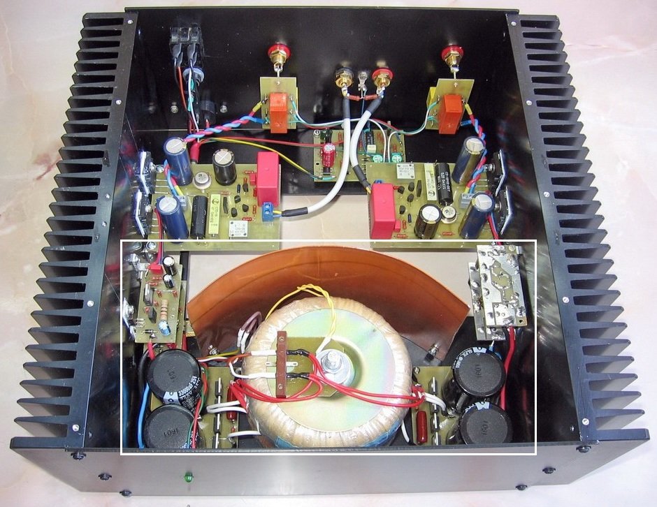

Sid писал(а): 09 май 2022, 07:41 Современный усилитель представляет собой по сути комбайн, в котором установлена куча модулей, каждый из которых требует своего питания: 5V, 6V, 9V, 12V... DC, AC и т.д. Поэтому проще иметь один тор с первичной сетевой обмоткой, поверх которой мотаются вторичные - столько и такие, какие нужно. С импульсниками в организации разнокалиберного питания сложнее.
Для классического JLH 1969 достаточно 2-х ИИП. Для схемы 2003г с двухполярным питанием, нужно уже 4-е. Возможно потребуется ещё один, для схемы защиты АС. В этом случае действительно "проще иметь один тор с первичной сетевой обмоткой, поверх которой мотаются вторичные - столько и такие, какие нужно." Габариты и стоимость обоих БП становятся сопоставимы.
В линейном БП всего 2 вида помех. Электромагнтные (50 Гц) от ТС и импульсные, от переключений выпрямительных диодов. От первых легко избавиться правильным расположением ТС и применением кольцевых сердечников. Тор, R-core. От вторых - быстродействующие диоды, Шоттки и снабберы. В сеть не гадят, фильтр EMI не обязателен. После стабилизатора,при токе 2А, 100 Гц на уровне -110 дБ. 50 Гц на уровне фона.
Здесь 2 тора, но можно было обойтись одним. 4-е силовых вторички и ещё одна для устройства защиты.
Кстати, большая ёмкость банок, нужна не только для уменьшения пульсаций.
