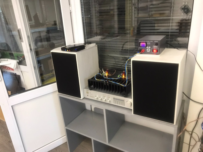

Ділюсь своїм творінням.
Акустика ЗЯ на 4ГД28 і "кубіки" маяковські на 10ГДШ-36К.
Живлення - імпульсник 24В.

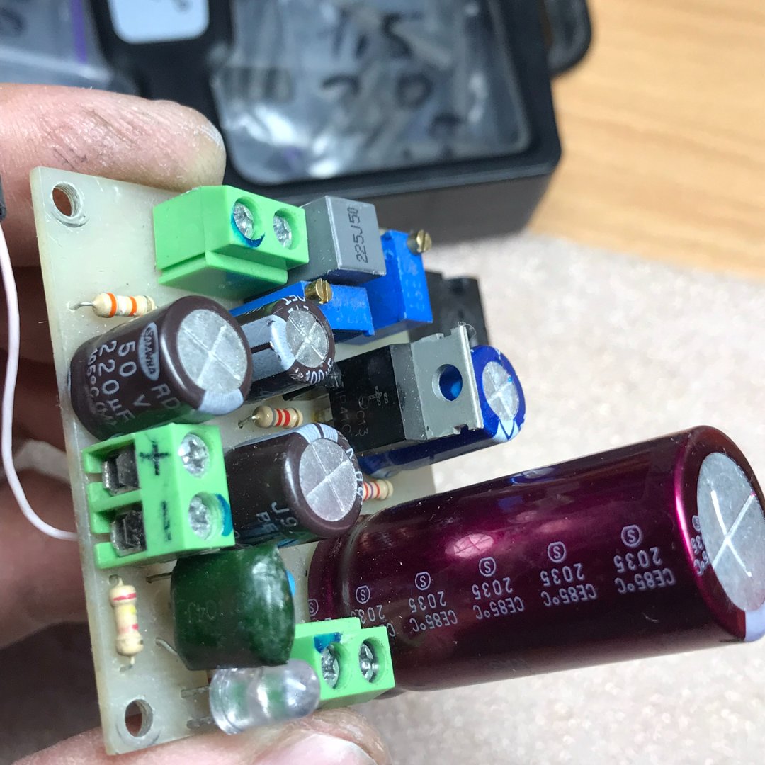

kord писал(а): 27 фев 2023, 22:39 Ділюсь своїм творінням.
що це за серія конденсатора elna?
який у вас транзистор в драйвері?

а взагалі, дуже гарно виглядає.
Про акустику докладніше можна? Два ГД в одному закритому ящику, як я зрозумів? Якось розраховували чи "по місцю" вільному робили? Якесь порівняння з іншою акустикою є?
Дизайн - бомба! Особливо радіатор)
А ось майже всі деталі не кошерні (за винятком вихідних 2sc5200)

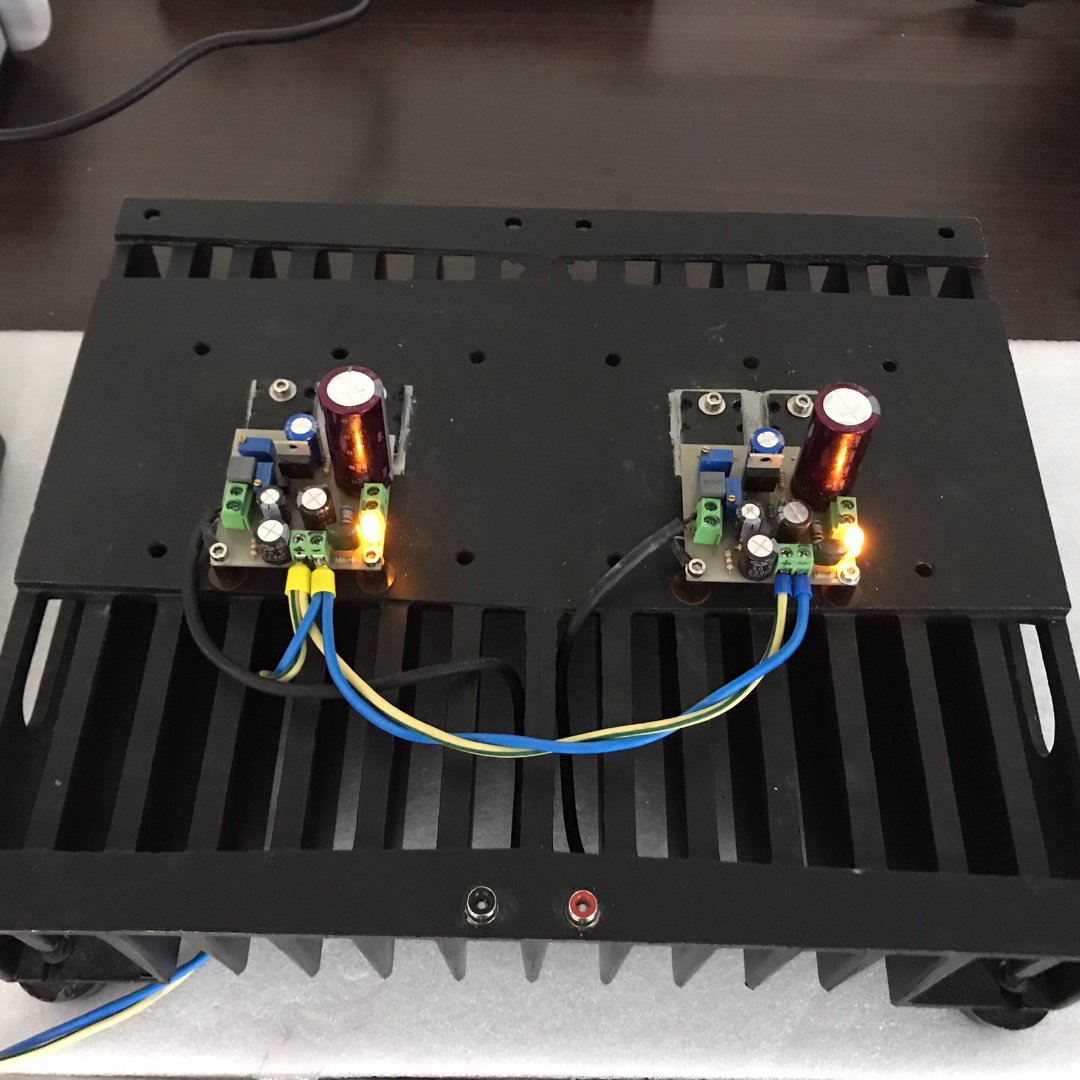

Ramirez10 писал(а): 28 фев 2023, 22:20 який у вас транзистор в драйвері?
Мабуть Fairchild TIP41C з hFe 75 :lol:
так і правда ж. tip 41!на фото видно.

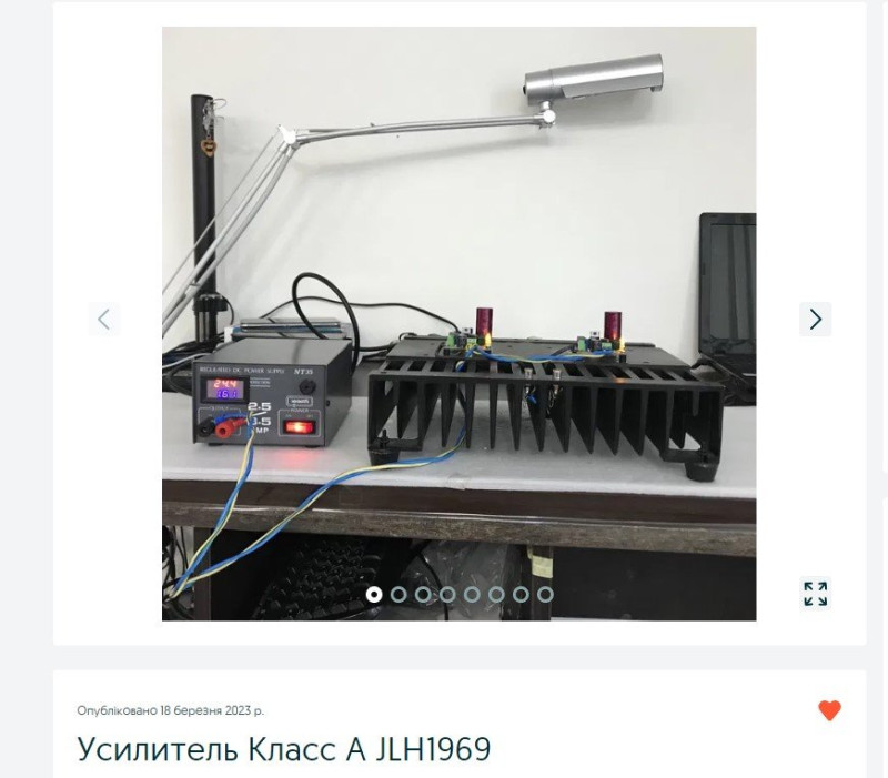

Цей посилювач вже на ОЛХ продається :(

Там ще й другий підсилювач від kord продається.
Репліка від автора: "Собирал чисто со спортивного интереса, потрачено много времени на эксперименты и форумы."
Щось багато стали продавати Худів за останній час... А що не так :?:

Adam писал(а): 24 мар 2023, 17:44 Там ще й другий підсилювач від kord продається.
Я теж свій перший Худ продаю. Лежить без справи, краще нехай когось радує.

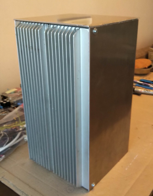

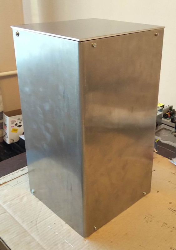

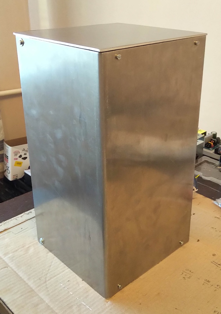

Нарешті вдалося ось так "обшити" каркас підсилювача. Болти будуть інші. Виникло питання: де краще розмістити гнізда і регулятор; - зверху чи спереду? Чи стоїть розділяти ввод 220В від аудіо? Так як получилася цільноалюмінієва конструкція, яка буде гарячою, то певно треба подумати і про ручку зверху. Які будуть думки відносно цього "апарату"?

Мда... Варіантів декілька. Якщо радіатори будуть позаду, то регулятор гучності і "вкл-викл" просяться наперед. Тоді вихід та вхід - зверху. Якщо плюнути на естетику і радіатори будуть спереду, то все інше варто розмістити з протилежної сторони, а регулятор гучності - зверху. 220 - завести знизу, подалі від входу-виходу. Я б ще залишив щілини зверху і знизу корпусу, що межує з радіатором, для циркуляції повітря. Але для цього потрібно, щоб девайс стояв на ніжках. Ну якось так...

Радіатори мають бути ззаду. Ніжки теж будуть. Я думав, якщо його поставити на високі ніжки (3-4см) то ввід 220 можна зробити і знизу. А в верхній і нижній пластині насверлити отворів. Регулятор гучності - спереду, а вх-вих ззаду, по краях радіаторів. Ото тільки вони будуть гарячі. А китайська пластмаса невідомо як на це зреагує.

Насверлити отворів... Буде трохи схоже на друшляк. Можливо краще взяти шось готове з прямокутними отворами, або замовити :roll: .
А чому б зверху не зробити вхід-вихід?

Я зважую всі за і проти. Замовити - це не про Латвію в ЕС. Загнули все що тільки можна, і гнуть далі. Якщо починати "замовляти", то краще зразу купляти у китайців, буде і гарніше і дешевше. "Друшляк" відпадає. Але десь прийдетися отворів насверлити, а може така велика коробка буде добре охолоджуватись і сама. Я цю ідею випробую.

Adam писал(а): 01 апр 2023, 22:30 А чому б зверху не зробити вхід-вихід?
Похоже, що це найкращий варіант. Дві ручки по бокам будуть одночасно і ручками і 4-ма точками кріплення верхньої панелі і обмежувачами гнізд і регулятора. А так як верхня панель незалежно прикручена, то можна не робити рознімних зєднань проводів. Це добрий варіант. От як добре не спішити а все обміркувати. Правда ще стоїть питання про алюмінієву поверхню, але я нічого кращого не зроблю, як загрунтувати і покрасити. Я читав що анодування в домашніх умовах практично неможливе (якісне).

Adam писал(а): 01 апр 2023, 22:30 Насверлити отворів... Буде трохи схоже на друшляк.
Це так. Якщо Apple зробила корпус в виді тертки, то це круто, а якщо "Вася Пупкін" - то це ФЕ. :mrgreen:

m-shara писал(а): 02 апр 2023, 10:54 Правда ще стоїть питання про алюмінієву поверхню, але я нічого кращого не зроблю, як загрунтувати і покрасити. Я читав що анодування в домашніх умовах практично неможливе (якісне).
Алюміній простіш за інші піддається хімічній та електрохімічній обробці. Є багато складів і досить простих, анодування взагалі можна вести змінним струмом. Хроматні покриття взагалі просто з розчину і будуть рівномірні.

Якщо оріентуватися по горошовим витратам, то краще замовити готовий корпус на Алі.
Це я вам авторитетно заявляю, зробивши два корпуса самостійно (з анодуванням).
Самостійне виготовлення - це дуже затратно!

gelert писал(а): 02 апр 2023, 14:39 Алюміній простіш за інші піддається хімічній та електрохімічній обробці. Є багато складів і досить простих, анодування взагалі можна вести змінним струмом. Хроматні покриття взагалі просто з розчину і будуть рівномірні.
У нас це буде дорого (якщо ще дістанеш потрібні реактиви). Елементарно - каустичної соди нема. А якщо і знайдеш, то буде не дешево. А про щось рідше і говорити не приходиться.

Dr.Somebody писал(а): 02 апр 2023, 14:50 Самостійне виготовлення - це дуже затратно!
А якщо немає своєї майстерні, то дуже затратно. Це у вас. А у нас в два рази затратніше, якщо не більше. (для мене зокрема). Якби мені не вдалося зробити алюмінієвого корпуса за 20 євро, то я звичайно взяв би з аліекспрес. Навіть і тепер треба купити всякі декоративні болти, гайки, ніжки, ручки, краску - добре як в 50 євро вложуся. А вийде при цьому колхоз. Ото тільки те що мені стало цікаво цим займатися, я і роблю самотужки, перетворивши велику кімнату в тимчасову (вже з пів-року) майстерню. :lol:
