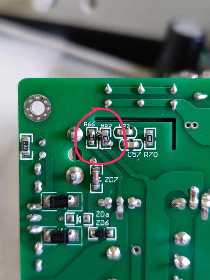

Добрый день, всем
Как я знаю, многие используют вот такой блок питания
https://aliexpress.ru/item/4000107287106.html
и на сайте есть инструкция как немного подстроить напряжение
Однако ни как не могу найти эти резисторы на плате. подскажите кто знает ...
vikfvm
Сообщения: 129
Стаж: 5 лет 8 месяцев
Репутация: 12
Откуда: Запорожская область
Re: Как правильно накормить усилитель....(все о блоках питания)
Сообщение vikfvm »
мандалорец
Сообщения: 36
Откуда: Нет такого города
Аудио система: Dac KGUSS K3
плеер smart tv x96 - оптический выход
оконечники различные, в т.ч. Hypex Ncore
Сообщение мандалорец »
У этого блока питания имеются проблемы с шумом. Один из вариантов доработки - шунтирование конденсатора в красной термоусадке пленочным 0.1 мкф.
Надеюсь, это не единственная возможная доработка
