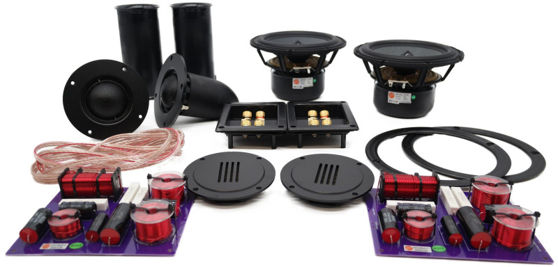

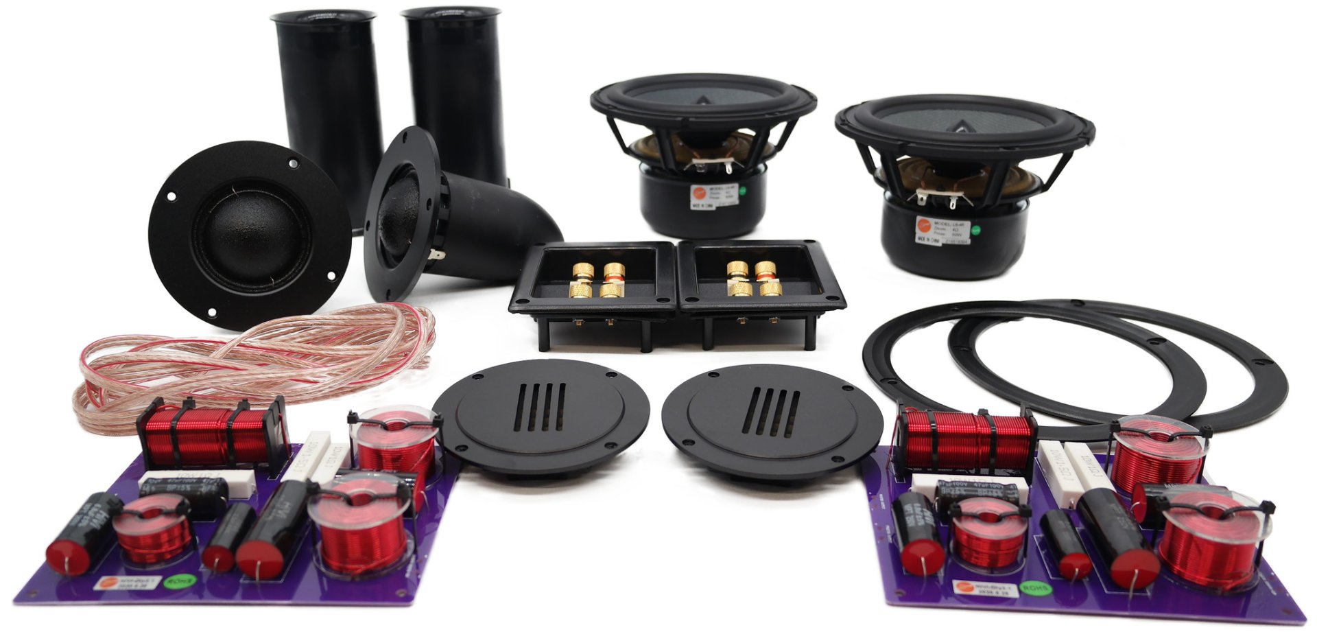

HiVi Swans DIY3.1
Наткнулся на интересный кит HiVi Swans DIY3.1
обзор вполне хвалебный от Амира:
Hivi 3.1A DIY Speaker With Sehlin Mod Review
Цена тоже не кусается, всё можно в одном месте взять:
https://www.soundimports.eu/en/hivi-diy ... nents.html
По моему вполне себе для начинающих неплохой вариант
По качеству должно никак не хуже Wharfedale Evo 4.2 должно получиться, а они в розницу около 700 евро стоят.

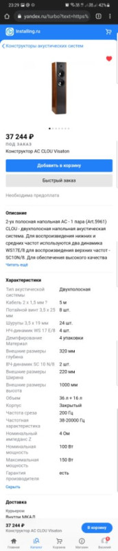

Товарищи, нужен совет.
Планирую сборку напольной акустики с не самым большим бюджетом, примерялся к комплекту Visaton Clou, но посмотрев несколько обзоров на ютубе стал сомневаться. Тем более, что на авито собранный комплект стоит дешевле нового конструктора.
Что лучше, собрать эту акустику, или купить готовую на барахолке, несколько вариантов набросал в скриншоте? Работать будет на самодельном усилителе ICEpower ICE125ASX2

Если есть время, то очень советую собрать самому, поскольку лучше чем сам для себя, никто не сделает.

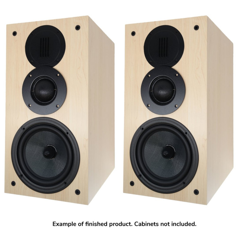

Я на него еще год назад наткнулся и хотел из Штатов заказать, но там посылка 30 кг весит - доставку нарисовали в районе 450 уе. Я обломился и купил по-одиночке динамики (купольники СЧ на али, мидбасы в США, твиттеры на али), правда вместо ленточных свановских приобрел vifa_xt25tg30-04 ринг-радиатор. Теперь сомневаюсь - наверное таки возьму как в ките - ленточные.mwebmaster писал(а): 16 ноя 2021, 16:44 Наткнулся на интересный кит HiVi Swans DIY3.1
Еще не собрал и корпус еще не заказал, так что все пока лежит в коробках - думаю собрать со временем. Отзывы на этот кит весьма обнадеживающие.
https://www.youtube.com/watch?v=-ob1tWsNgz4
https://imgur.com/a/Kr3XyXT
Тут схема слегка модифицированного кроссовера
https://imgur.com/gallery/GvjB52R
Здесь мысли некого Пола Кармоди об мидбасе кита
https://sites.google.com/site/undefinit ... /hivil6-4r
В целом, думаю правильнее было бы таки потратиться и купить весь кит целиком, чтоб не хоботиться с комплектующими, а просто склеить корпус прикрутить все, собрать кроссовер и наслаждаться звуком.
