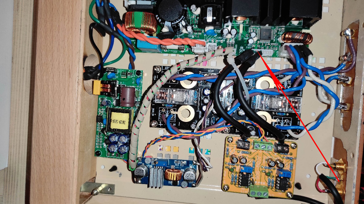

Какого рода фон? Можете показать как подключили(фото)

Re: Буферный усилитель для ICEpower xxx
Похоже на 50гц
- 1_IMG_20210701_225543.jpg (705.58 КБ) 6624 просмотра

Корпус я так понимаю не металлический. А как вы соеденяли? можете показать?Egor2101 писал(а): 01 июл 2021, 22:06 Соединение земель источника преда и усилителя не даёт результата. Куда копать?

Что происходит если соеденить землю так?
Не помогло. Корпус из алюминия. Фон пропал при соединении gnd входа с заземлением. Така можно???

покажите, если корпус металлический можно минус входа на корпус кинуть. И еще RCA у вас изолированы от корпуса?
Это старый алюминиевый корпус от совдеповского модема. Задняя стенка , с разъёмами из пластика ( изолированы). Соединение с корпусом убрало фон на 70%
Все равно жужжит. Когда подношу руку к входному разъему преда фон резко усиливается

А есть резистор на 10 ом? Попробуйте через него соединить. А почему не поставили регулятор громкости? И кстати у айса есть встроенная защита динамиков.
Без преда фона нет,с предом есть (без подключенного источника). Пока включаю сначала источник потом усилитель и тишина.... При первом подключении предусилителя перепутал полярность, возможно это стало причиной не штатной работы. Операционники точно целы, менял на другие, ничего не поменялось. Может сжег конденсаторы...?
