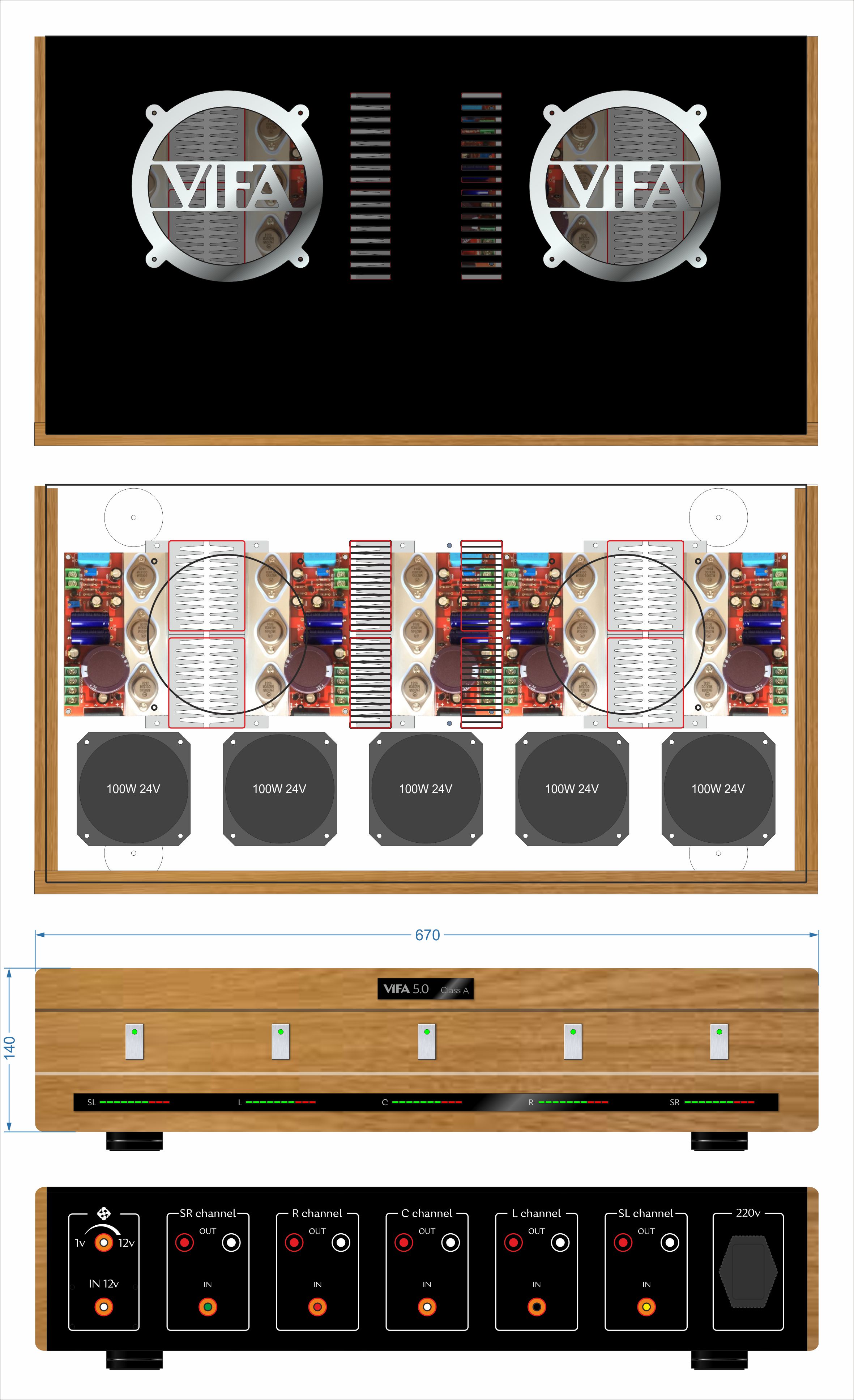

А если разместить два кулера прямо на верхней крышке?
- Сообщения: 1270
- Стаж: 6 лет 11 месяцев
- Репутация: 834
Re: Усилитель JLH 5.0 для музыки 5.1
Это будет наилучшее решение. Но в дне или сзади корпуса нужно будет предусмотреть щели/сетку/отверстия для поступления воздуха.
Ну, и неизбежно придется хотя бы раз в год открывать корпус и пылесосом высасывать накопившуюся пыль.

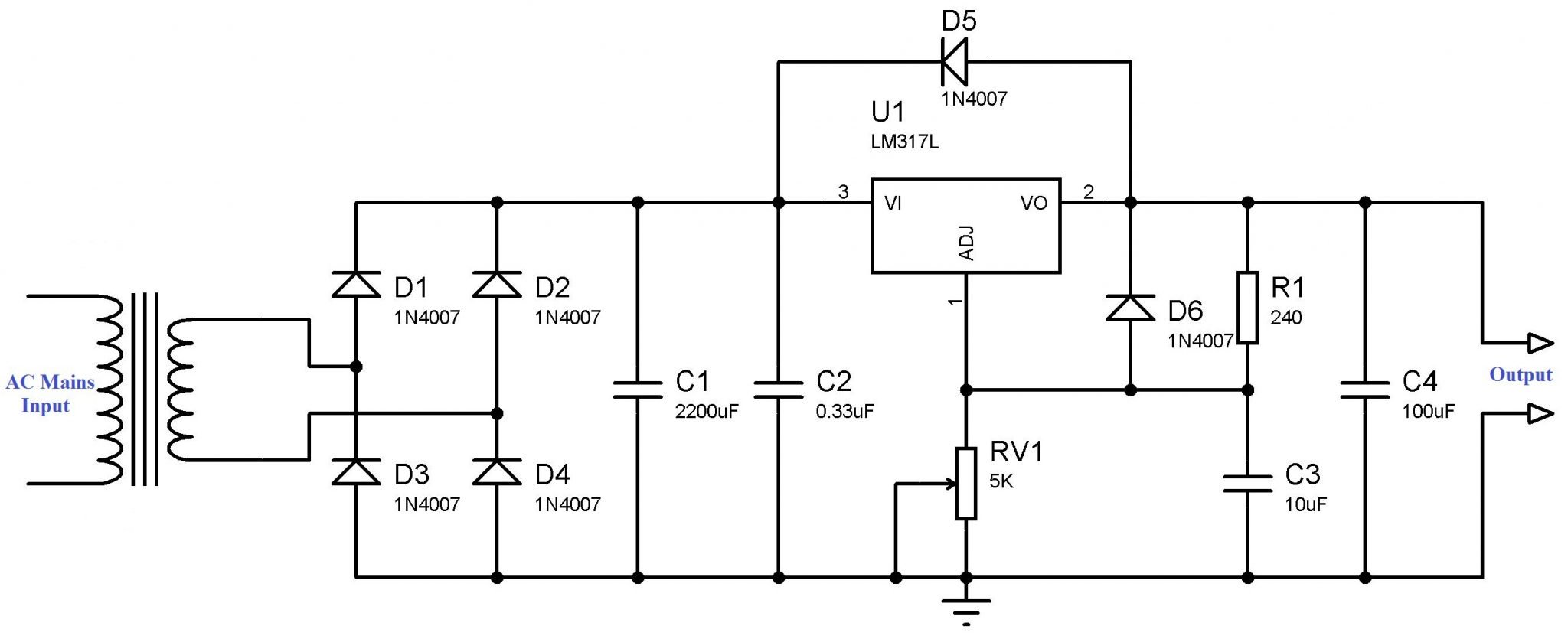

Но я не понял как регулировать обороты(((
https://ktc.ua/goods/ventilyator_dlya_k ... VHEALw_wcB
Куплю 2 шт
- Сообщения: 1270
- Репутация: 834
Питание вентилятора организуем на регулируемом источнике. Например - на LM317.
Напряжение на выходе выпрямителя должно быть не менее 16 вольт, желательно 18-20вольт.

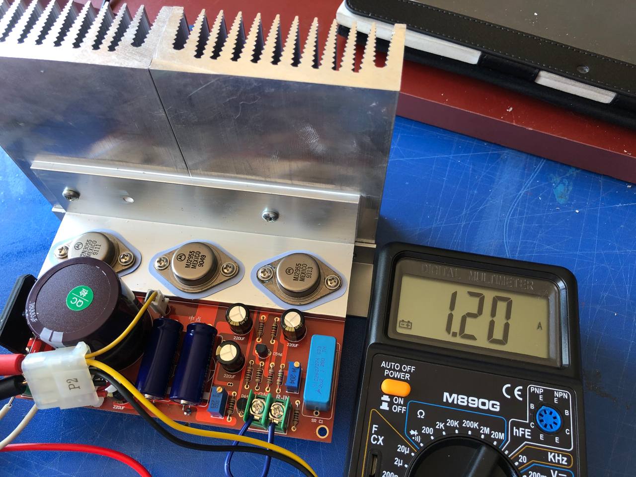

Настраиваю платы
Напряжение питания +26.8
Выставил половину +13.4
Выставил ток 1.2 А
Жду. Прошло полчаса. Транзисторы 65 градусов. Ток не увеличивается.
Так надА?
Выставил ток 1.2 А
Так надА?
Температура 75
Ток не растет
Ток не растет
- Стаж: 7 лет 1 месяц
Вроде как всё хорошо

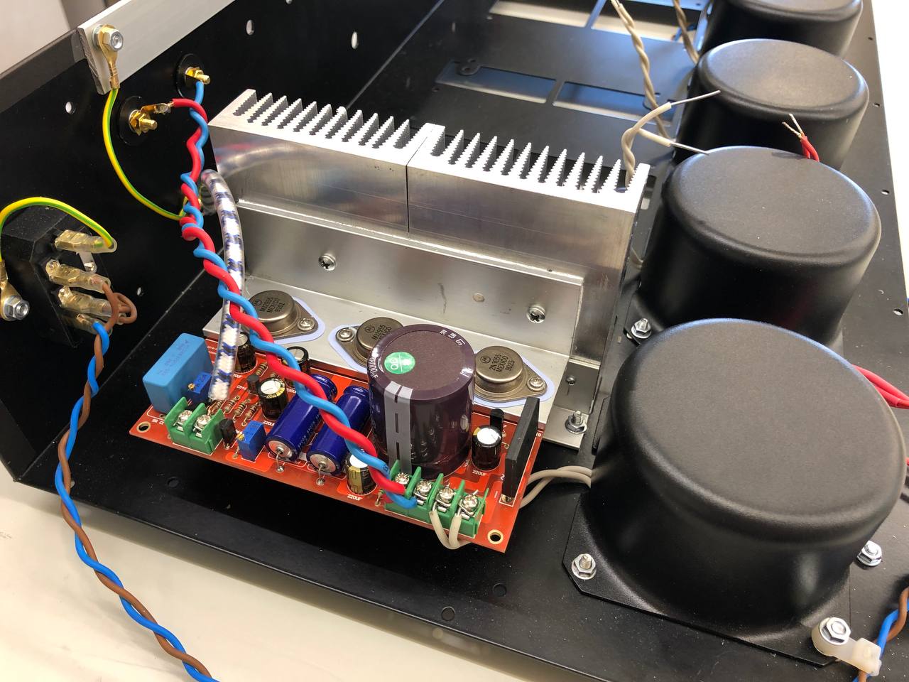

Начал паковать платы в корпус. Пока решил отработать 1 шт. Часа 2 слушал. По звуку ок. (Правда, настраивал на 8 Ом, а слушал на 4 ома). По температуре ок.
Однако, при отключенном сигнале еле-еле слышен 50герцовый гул. Должна быть тишина! Как на китайцев с такими же платами.
Фото выкладываю. Посоветуйте что-то, плиз
- IMG_20210709_110626_053.jpg (143.45 КБ) 3779 просмотров
- IMG_20210709_110635_265.jpg (121.1 КБ) 3779 просмотров
- kovrigger
- Сообщения: 427
- Стаж: 5 лет 3 месяца
- Откуда: Украина, Киев
где-то читал, что пересекающиеся провода нужно укладывать к друг-другу под прямым углом (перпендикулярно) - типа наводок меньше будет.
Тороиды, если ухо к ним прикладывать, гудят чуть чуть.
Это норм?
Это норм?
Закоротил вход на землю.
Гул остался
Гул остался
- Сообщения: 4218
- Стаж: 14 лет 3 месяца
- Репутация: 2797
Похоже на гул по питанию, но он должен быть 100 герц а не 50. А пробовали трансформаторы подальше поставить от платы?

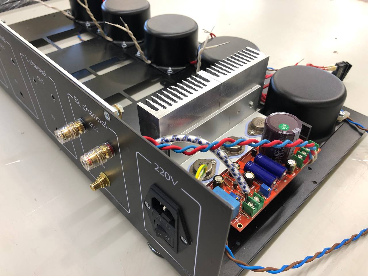

Последний вариант
- усилитель_фин03.jpg (749.11 КБ) 3513 просмотров
Чисто для интереса, попробуйте отключить от корпуса холодную землю (который желтый с зеленой полосой, снимите клему с выхода ЭМИ фильтра ).
