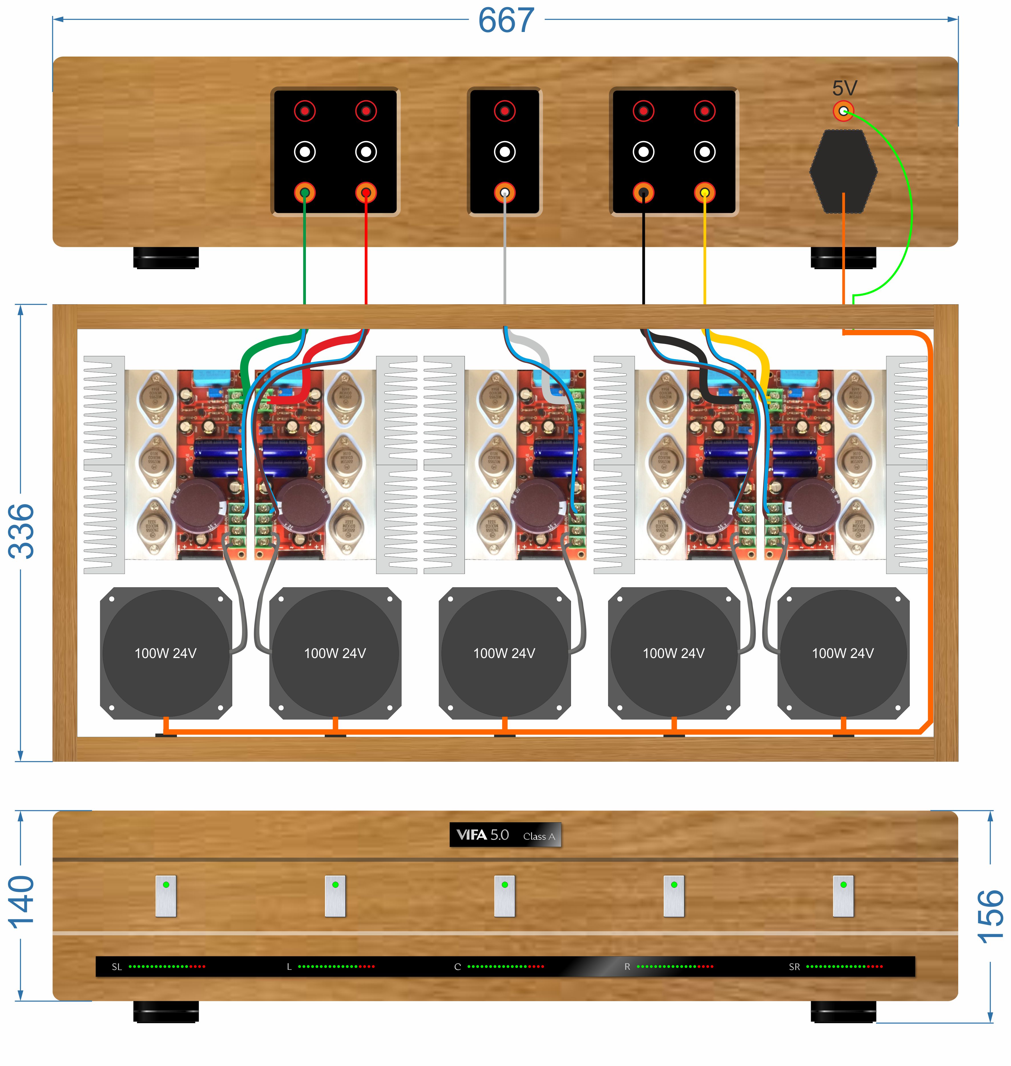

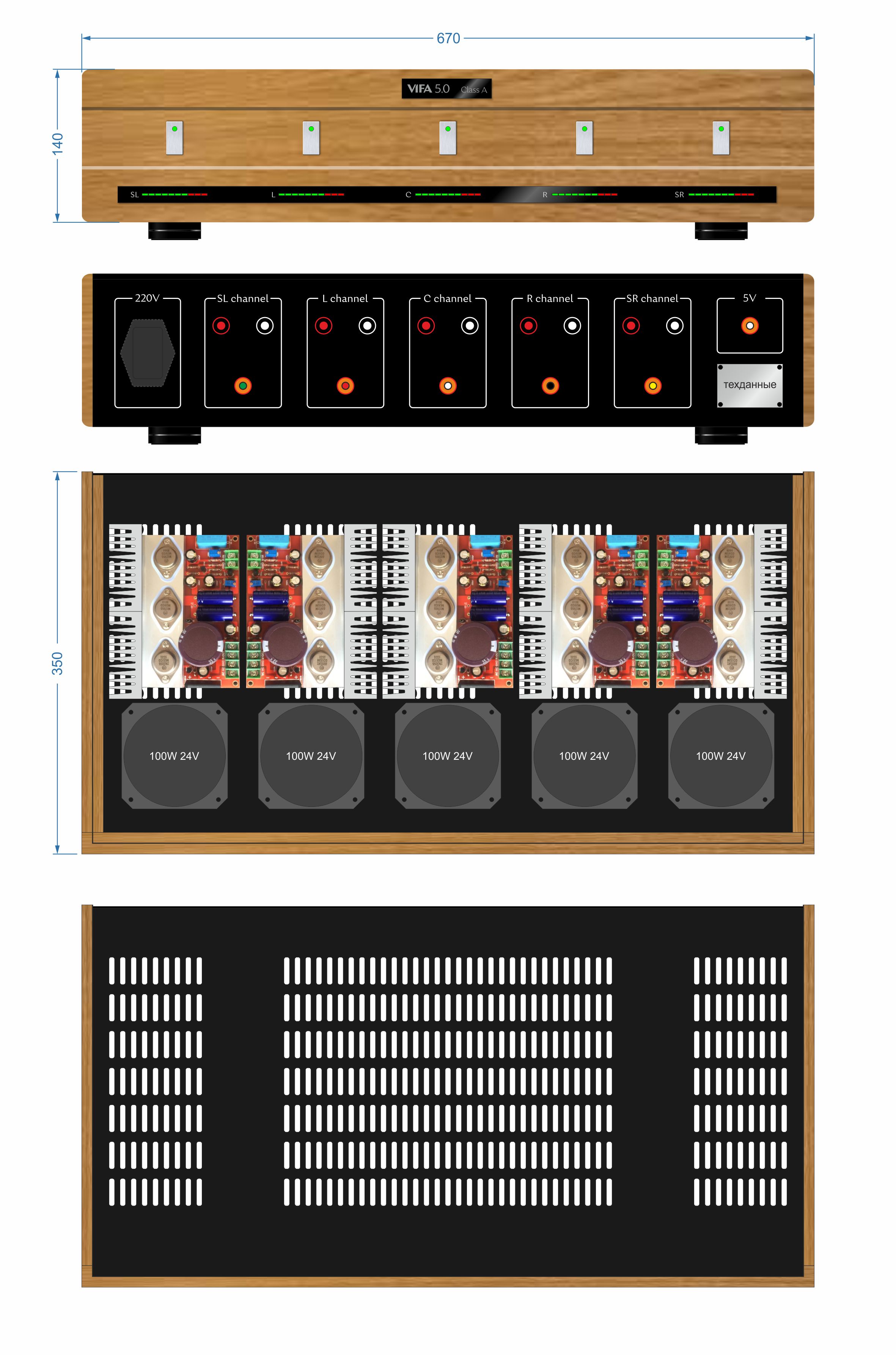

Первый вопрос. Правильно ли расположение элементов?
Индикаторы хочу запитать внешним блочком 5 вольт, чтобы внутрь больше ничего не совать. Или есть другие варианты?
Как правильно сделать заземление? Верхняя и нижняя крышки из металла с достаточной перфорацией в нужных местах

Нужно экранировать провод 220 в в моём проекте? Я планирую делать стальную стенку, за которую спрячу провод

Провод далеко. А вот трансформаторы надо экранировать толстым металлом. Я бы использовал ИИП.

Я не очень понял Ваш вопрос про экранировку некоего провода питания..., однако - как я, понял данный вопрос, на момент возрастаФатеев писал(а): 25 май 2021, 18:02 Всех приветствую

Все зависит от конечной цели... так как - экранировка от магнитных полей - это, типа - одно, а от "электрических" - немного - другое...
Настолько другое , что, аж кушать не возможно. И в итоге, приходим к выводу, что фэншуйный экран для обычного транса - не такая уж, и тривиальная веСЧь... (как правило - несколько слоев с противоположными свойствами : сталь, причем , достаточной толщины - не менее 1.5 - 3 мм... плюс медь-аллюминий, толщина , уже не важна
И , взгромоздив все эти труды, и оглянувшись на прожитые годы... возникнет резонный вопрос : "...оно, того, стоило?..."

Вчера из Китая пришли последние запчасти к усилителю. Ножки и индикаторы. Прямого отношения к звуку они не имеют, но имеют отношение к эстетике
Буду заказывать верхнюю и нижнюю крышки из металла 1,5 мм с последующей порошковой покраской
Дизайн корпуса я немного изменил
Рисунки выложу позже

Мне кажется, что вкусно)))

Re: Усилитель JLH 5.0 для музыки 5.1
я думаю, без принудительного продува такой вариант компоновки неработоспособен
А что думают гуру по поводу работоспособности?lgedmitry писал(а): 05 июн 2021, 12:42 я думаю, без принудительного продува такой вариант компоновки неработоспособен
да - наверное, вам понадобится активное охлаждение (что мне не нравится).
Какая емкость конденсатора фильтра?
JLH1969, который я построил, имеет 50 000 мкФ на канал резистор 1R и еще 50 000 мкФ. Это объем, при котором на выходе вообще нет фона. даже при подключении наушников. сколько я измерил около 50-70 микровольт. (24V @ 1,2 ) но я наверное педантичен в этой связи - не люблю когда на выходе фон
ой извините - у вас наверное версия со стабилизатором
Посмотрел на малошумящие кулеры. Не понял насколько они малошумящие(((
Пишут 18дб. Это тихо или громко?
Да, менее 20 дБ - это слышно только если ухом вблизи. Но шум может появиться в реальной конструкции из-за потоков воздуха внутри корпуса устройства, если вентилятор будет работать "на вдув". Поэтому предпочтительно:
1) использовать вентилятор(ы) 18-20 см и предусмотреть регулировку оборотов (изменяя напряжение его питания)
2) устанавливать вентилятор(ы) "на выдув"
3) хорошо продумать расположение вентилятора.
