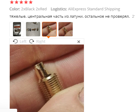

Justas* писал(а): 02 фев 2022, 11:34 Китайцы в своём репертуаре, пишут латунь, которой там и не пахнет. Думаю менять все бананы на лопатки.
я напильничком попробовал царапнуть, под защитным покрытием желтый металл.
Привит от эффекта Плацебо.
Сообщения: 2644
Репутация: 1447
Re: Тестируем китайские разъемы и гнезда RCA, банан, вилка
Неужели латунь ? Похоже китайцы врать перестали :D

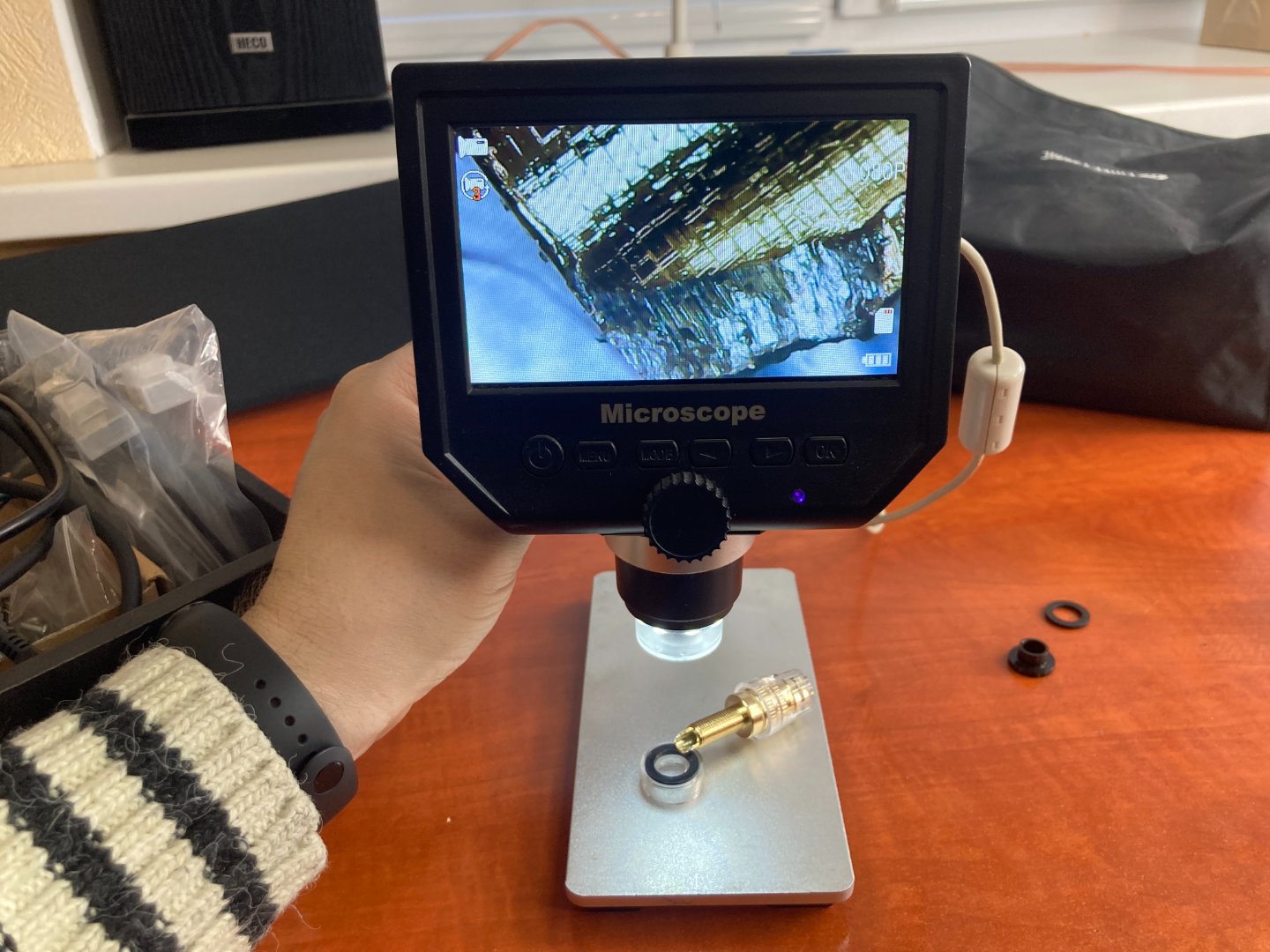

Не, не перестали. Вы под другим углом к свету посмотрите, цвет серый. Надпилил надфилем и откусил кусочек кусачками. Откусывается с хрустом - силумин, может с какими то добавками. Латунь пластична.

Justas* писал(а): 02 фев 2022, 13:28 Не, не перестали. Вы под другим углом к свету посмотрите, цвет серый. Откусил кусочек кусачками. Откусывается с хрустом - силумин, может с какими то добавками. Латунь пластична.
та мляха , там латунь, даже в отзывах люди пишут что китайцы заявляют типа медь, а на самом деле латунь.
Силумин лёгкий а тут тяжелый металл.

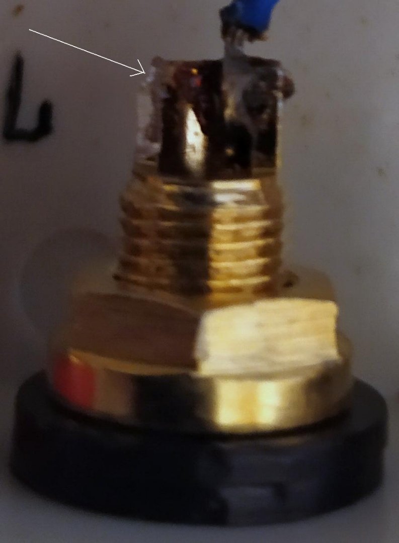

Я у себя откусил кусочек разъема, там видно белеет что-то, латунь вроде должна быть однородной, вот фото. Если смотрель глазами можно легко этого не заметить.
Сообщения: 395
Репутация: 74
Сообщение ms142 »
Alex писал(а): 02 фев 2022, 16:04 там видно белеет что-то
Если не сложно, попробуйте припаять к этой части что-нибудь. Или просто залудить.

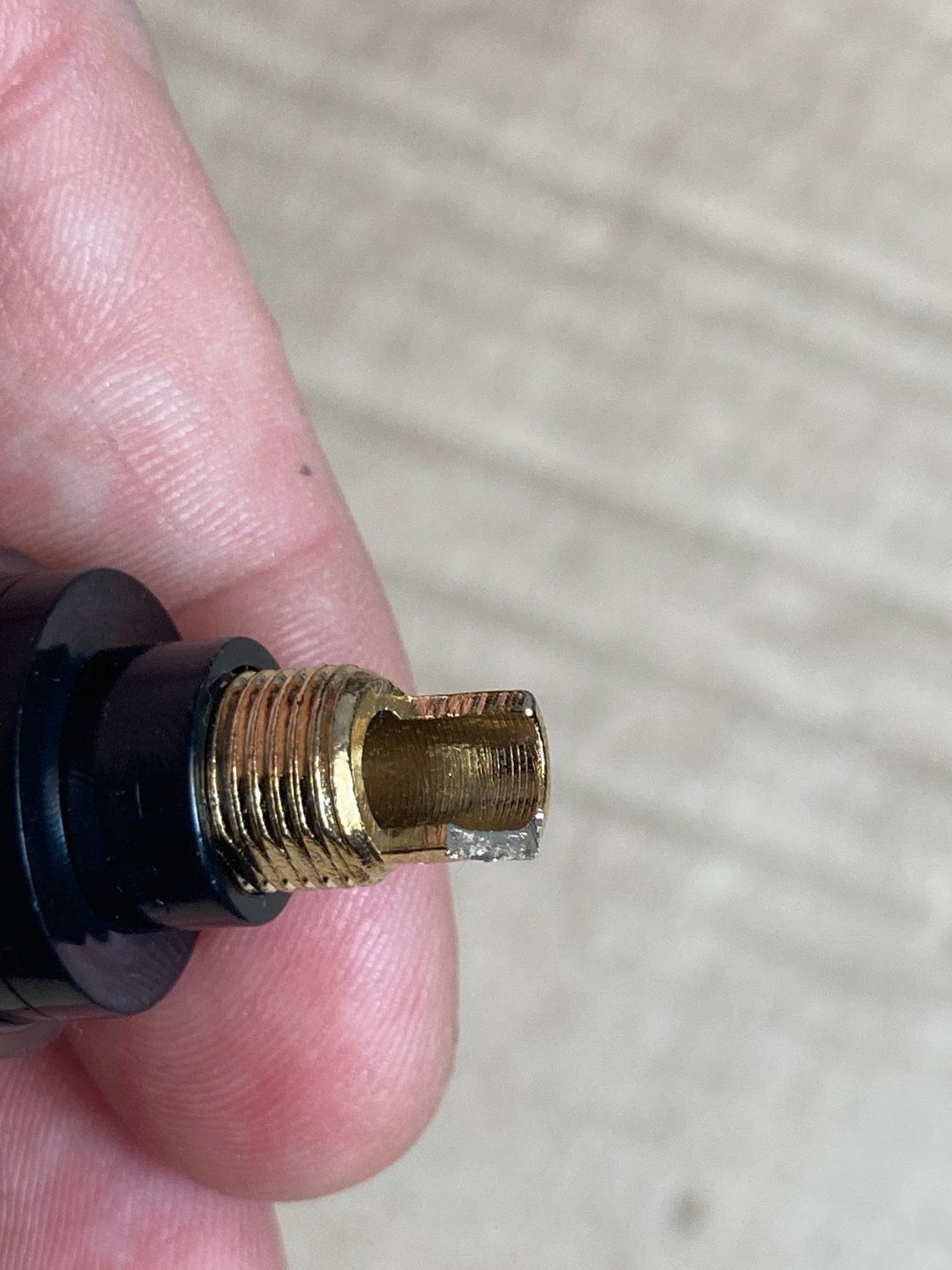

Alex писал(а): 02 фев 2022, 16:04 Я у себя откусил кусочек разъема, там видно белеет что-то, латунь вроде должна быть однородной,
Вот именно, на Вашем отломе белый цвет, а у меня желтый, отлично лудится и паяется.
Что и требовалось выяснить. Одинаковые с виду терминалы продаются из разных металлов.

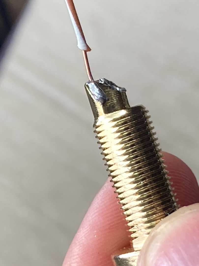

Странно, но у меня тоже лудится и паяется, чего там китайцы намешали это нам не узнать. Да, скорее всего одинаковые с виду разъемы могут быть из чего угодно. :D
