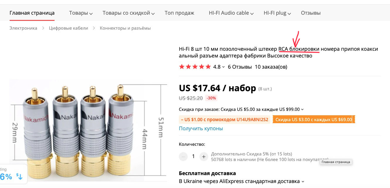

Re: Тестируем китайские разъемы и гнезда RCA, банан, вилка
RCA Nakamichi не не влезают - они (похоже) с фиксацией - сначала против часовой ослабляешь, вставляешь и по часовой закручиваешь - соединение бомба - хрен выпадет.
Я себе такого плана брал на али (по качеству не скажу - еще не поставил)
https://aliexpress.ru/item/32929401611. ... 6129101618
- RCA.jpg (109.84 КБ) 25083 просмотра

Так вот оно как оказывается!
- Carwizard
- Мудрый кот
- Сообщения: 334
- Репутация: 133
- Откуда: KZ
Да, на этих RCA "Тамагочах" цанговая фиксация, посредством доворота серебристой рукоятки.
По этому наличиствует накатка под пальцы.

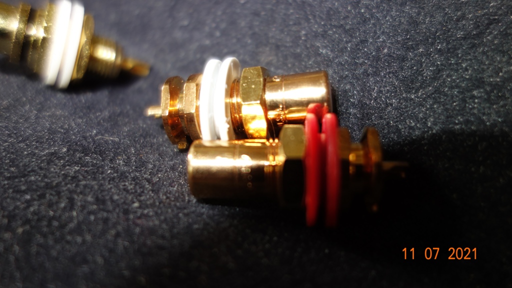

Эти трудности я прочувствовал когда приступил к сборке Клона
Заказал на Али коннекторы (RCA на вход и коннекторы для акустики....) Короче, на фото - все выглядит более оптимистично , нежели, когда оно пришло и держишь в руках. Когда получил посылочку, то - расплакался
На коннекторах нельзя экономить, дороже выйдет. (можно проводить научные изыскания на чем-то другом... кондейки, микросхемки , все что угодно, но - коннекторы, продукт законченный в своем исполнении и по предназначению, и выгадать здесь - не получается...(если голимый алюминий , покрыт непонятным "золотым напылением" (скорее всего , оксидом титана) - то внешняя цыганская красота не заменит электротехнических параметров ) ).
Есть и у китаезов достойные продукты (правда - все реже и реже...), вопрос - как найти ту самую, заветную ссылку...
Вот, для примера, лет пять назад прикупил разъемы (дурак!, не сохранил ссылку). Так и валялись остатком от проекта. Зато - сейчас, очень даже пригодились для Клона
Кстати, на заднем плане - те самые китаезы...(из непонятного цыганского золота

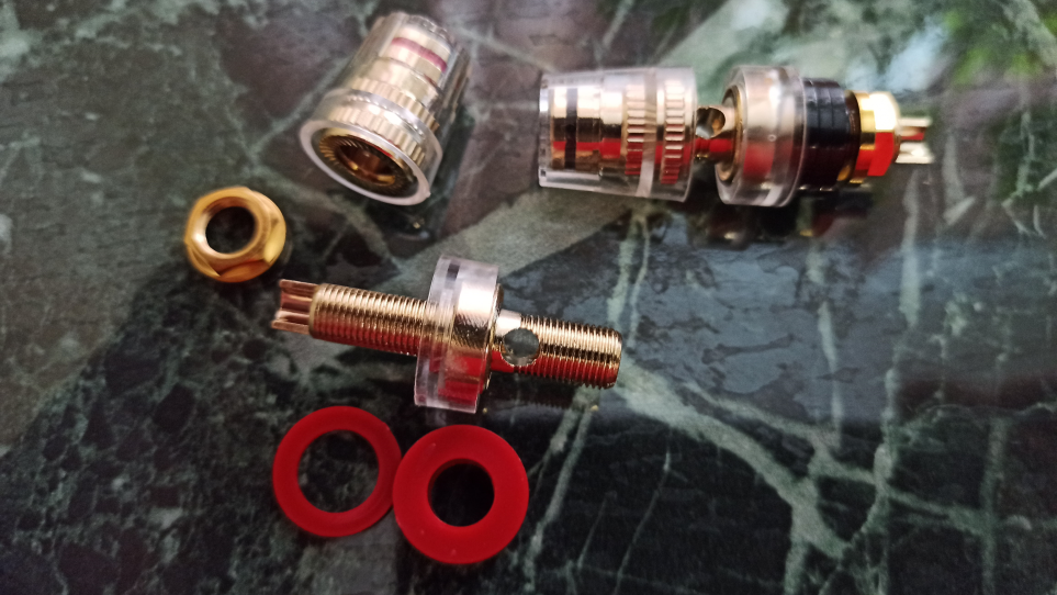

Сам терминал не магнитится, а вот шайба для Ground-контакта - магнитится.
3). Хорошее соотношение цена/качество: для низкобюджетных проектов - самое то.

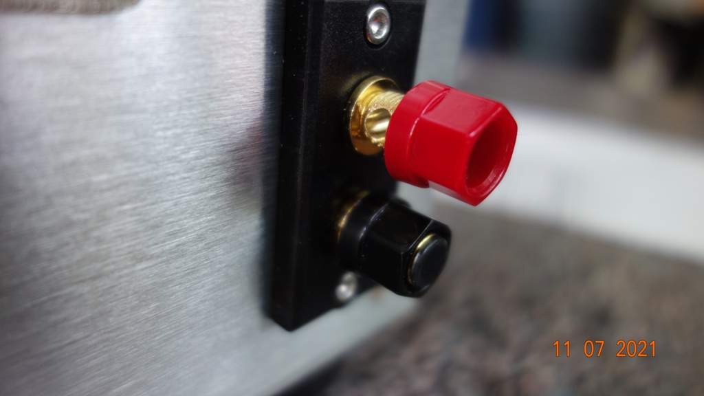

Сколько не сталкивался с одинарными разъёмами, постоянно одна и та же проблема: прокручивание в панели корпуса.
По оси нет никакой фиксации относительно панели и степень жёсткости крепления зависит от силы закручивания крепёжной гайки, а она не бесконечна: через какое-то время начинает прокручиваться. Если в случае усилителя ещё можно как-то подтянуть, сняв крышку, то в случае с колонками, если склейка, это грозит большим геморроем. Наверняка с фирменными разъёмами таких проблем нет. В результате пришёл к выводу, что если нет финансов на что-то такое, то лучше обойтись чем-то более скромным, но надёжным. В этом смысле двойные терминалы - самое то: RCA разъёмы.
Покупал на Али такие: https://www.aliexpress.com/item/4001142 ... 4c4do2C220
Достоинства:
1). Крепёжная гайка - снаружи: не нужно постоянно впаивать-выпаивать сигнальные провода.
2). Приятный внешний вид. Не знаю, чем китайцы покрывают, но у меня уже почти год прошёл - не окислились.

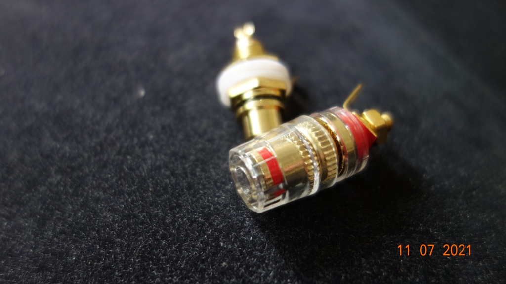

Эти выходные китайские разъемы с усилителя очень неплохие, не магнитятся, место под пайку диаметр 4 мм (больше 10 квадратов), отверстие под кабель 5 мм, выглядят неплохо, стоят чуть больше 100 руб/шт. Лишены практически всех, описанных в постах выше, недостатков. Мне нравятся.
https://aliexpress.ru/item/32795856594. ... 33edxdnkks

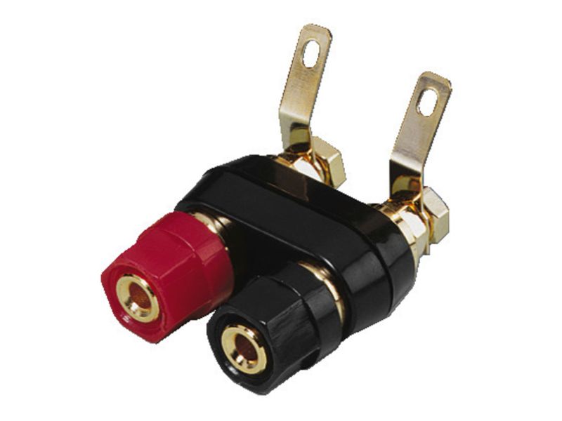

Также по опыту могу сказать, что двойные с пластиковым соединением - отверстия нужно просверливать очень точно. (если панель толще - особенно). В противном случае затяжка приведет к разрыву пластикового соединения в результате напряжения.

Есть еще неплохой вариант для выходных разъемов из того же магазина RConnector. Они полированные, подходят под провода с большими квадратами, ну и выглядят круче. При покупке 5 пар с доставкой будет стоить 137 руб/шт (сам еще не покупал). В этом же магазине есть неплохие разъемы XLR.
https://aliexpress.ru/item/400112835376 ... 8633525440
