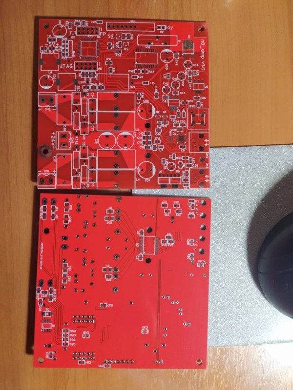

платки уже дома. :D
Детальки пока не все :roll:

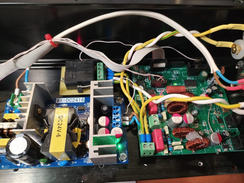

Re: FDA усилители.
ну вот, после долгого молчания
Надо ещё с питанием пошаманить.
Сейчас однозначно выходит, что при питании от лабораторника звук ощутимо лучше, чем от импульсника, что на фото. Миша давал на видео ссылочку, где товарищ БП дорабатывает.
Кстати, штатные выходные кондёрчики БП не такие уж и плохие: ЭПС - 0.15 Ом, потери - 0.5%. Мой транзистортестер примерно такие же показатели твёрдотельникам показывает...

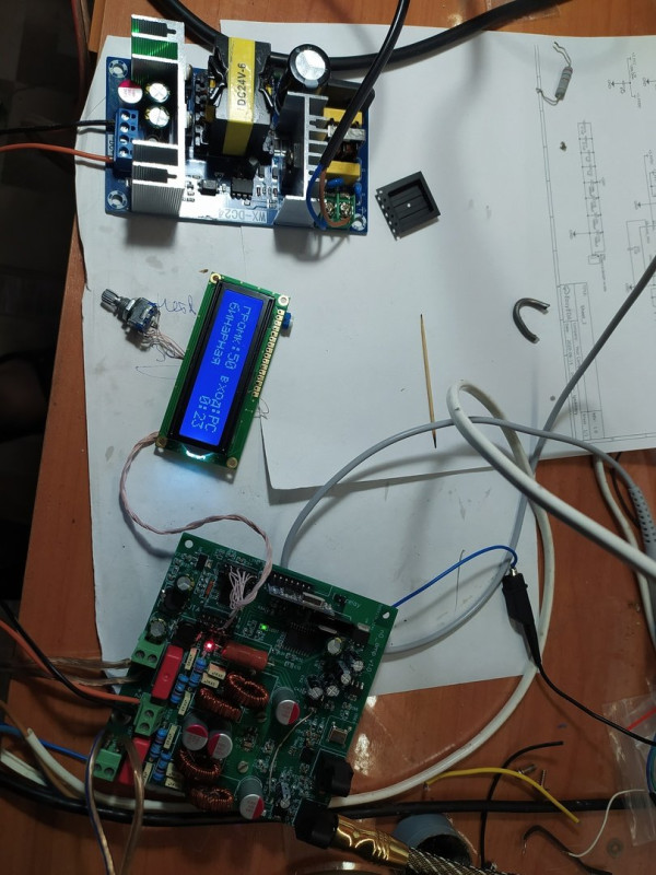

Re: FDA усилители.
вот и всё! Почти... Надо ещё контроллера дождаться нового с алишки, и перепаять. Существующий я малость подпалил.
Не работает дистанционное управление, и время в часы не ввести никак
...а игры в выходной дроссель БП - так себе результаты дают. Вот выкинуть все электролиты с линии питания +24В - это очень даже дело!!!

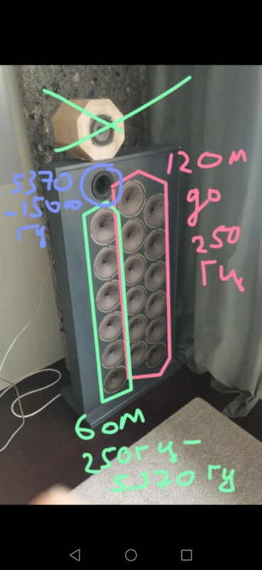

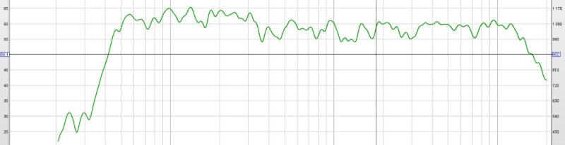

Сообщения: 180
Репутация: 27
Откуда: Минск
Re: FDA усилители.
Сообщение mtz_fish »
Понял, а я вот пристрастился))
У меня дома ас ги, я их по совету поделил на полосы и прифигел от приросшего качества.
Сшил фильтрами 4 порядка, фазу подровнял задержками, чуть подправил ачх.
Получилось весьма здорово.
