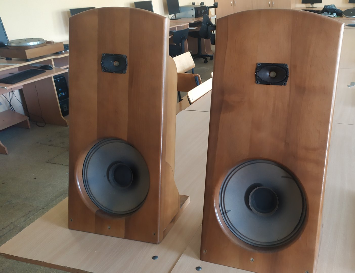

Сьогодні склав до кучі... На роботі трохи послухав. Перше враження- сподобалося, почув багато чого, що не чув раніше... Зараз включив дома на кухні до Свена 966 (ресивер 5.1 на мікросхемах). Зрозуміло що басу недостатньо, але все інше чудово. Підключав на один канал таку, на інший с90 до ламповика на роботі. На однакових положеннях регулятора гучності с90 просто немає. Сильно не буцайте, я тільки вчуся...
sivanko
Сообщения: 102
Стаж: 4 года 10 месяцев
Репутация: 30
Откуда: Миргород
Аудио система: Кенвуд ресивея, Джемикс акустика. 6п3с однотакт, 4а28
Re: Акустичні системи для ламповика.
Сообщение sivanko »

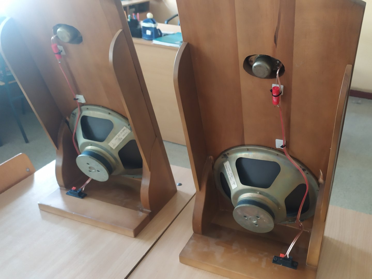

Один динамік уграли "гарні" учні. Прорвали у двох місцях і вдавили ковпачок на рупорі. Був радий що знайшов два абсолютно однакових по датах і практично непрацювавші...
Сообщения: 1311
Стаж: 7 лет 2 месяца
Репутация: 882
Щиро вітаю із успіхом! Красива ретельна та акуратна робота.
Із поточних міркувань: ВЧ-голівка може занадто далеко від широкополосної, а крім того - наводить на роздуми відмінність імпедансу голівок.
Можна спробувати зашунтувати 4А-28 резистором 15–16 Ом / 5 Вт (це актуально для роботи з ламповим підсилювачем).

Вч головка ставилася вище з таких міркувань... Думав додати щось типу 5гдш для верхньої середини. Але середніх достатьньо. З шунтом буду пробувати як дороблю основний підсилювач.
Сообщения: 2546
Репутация: 1407
Очень красивая столярка! Но нарушены все каноны колонкостроения.
sivanko
Сообщения: 102
Репутация: 30
Откуда: Миргород
Сообщение sivanko »
Колонкобудування це дуже еротична тема... Ніхто не знає як правильно, кожен старається, але робить по своєму...
Ну це лірика...
Чекаю критику, дрючок не чугун, пиляється неважко.
Сообщения: 2546
Репутация: 1407
Никакой эротики, сплошная физика. Как правильно, давно известно. Начиная с времён Тиля и Смолла, наука (если это можно назвать наукой) о колонкостроении продвинулась далеко вперёд.
Существует огромная база моделей ГД. При наличии компьютера, измерительного микрофона и несложного оборудования, можно создать свою модель. На настоящее время существует громадное количество софта. В котором присутствуют, как программы для измерений АФЧХ, импеданса и параметров TS, так и симуляторы (CAD). При наличии измерений, CAD позволяют спроектировать правильный кроссовер, выбрать оптимальное место расположения ГД на передней панели, определить какое АО предпочтительнее для данной ГД и рассчитать его.
Т.е. объём кабинета, размер ФИ и пр.
Единственная, плохо поддающаяся расчетам проблема, это поведение (звучание) АС в реальной жилой комнате. Переотражения, стоячие волны и т.д. Но это уже проблема комнаты, с которой при наличии сил и средств, можно успешно бороться.
Перейдём от лирики к делу.
4А28 имеет Qts > 1, поэтому, ему прямая дорога в щит или ОЯ.
У Вас щит (свёрнутый). Из за АКЗ, в этом виде АО баса ожидать не стоит. Проблема не большая, хороший сабвуфер всё исправит.
Открытое оформление не требует расчётов. Критерий один, чем шире щит - тем ниже бас. Когда-то фирма Фостекс давала такую упрощённую формулу для прикидки частоты среза щита. Цифру 4250 делим на расстояние от центра динамика до края щита.
Что касается критики.
1. Как верно заметил Дмитрий, такое расположение ГД в Вашем случае недопустимо. Так можно поступить, если частота раздела низкая (соответственно длина волны большая). Например, при сшивке НЧ с СЧ герцах на трёхсот. Для избежания взаимной интерференции, при повышении частоты раздела динамики нужно сближать. В идеале, расстояние между центрами ГД, не должно превышать половину длины волны на частоте раздела. Возможно видели, как обрезается фланец пищалки, что бы мид был к ней ближе.
2. В домашних условиях, более важна широкая горизонтальная направленность, чем вертикальная. Поэтому пищалку нужно поставить вертикально.
3. Чувствительность 2ГД-36 меньше чем у 4А28. Шунтирование 4А28 резистором как предлагал Дмитрий, уменьшит её чувствительность. Тогда чувствительности обоих ГД станут сопоставимы.
Вообще, кроссовер отделная обширная тема. 4А28 довольно визгливый динамик из за горба 1,5 – 8 кГц. С этим нужно что то делать. Вот, когда то снимал его АЧХ на 0,1 и 1 м на щите шириной 50см.
Когда то экспериментировал с щитом и таким же набором динамиков. Остались фото, результаты измерений, схема фильтра. Если заинтересуетесь, могу выложить.

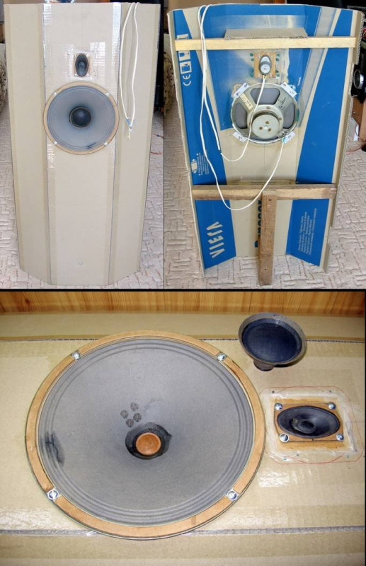

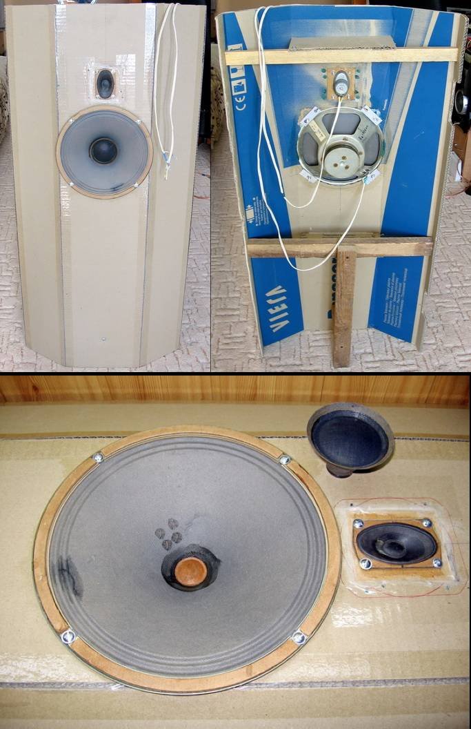

Как то от нечего делать, решил послушать восхваляемые в своё время Кинапы в оформлении «Щит», совместно с ламповым усилителем.
В гараже завалялись пара 4А-28 в приличном состоянии и макетный щит из гофрокартона. Он остался после проб средника с разными пищалками (купольная и ленточная) для трёхполоски.
Кстати, гофрокартон для быстрого макетирования и измерений, отличная вещь. Тяп-ляп и готово. Даже послушать можно на малой громкости.

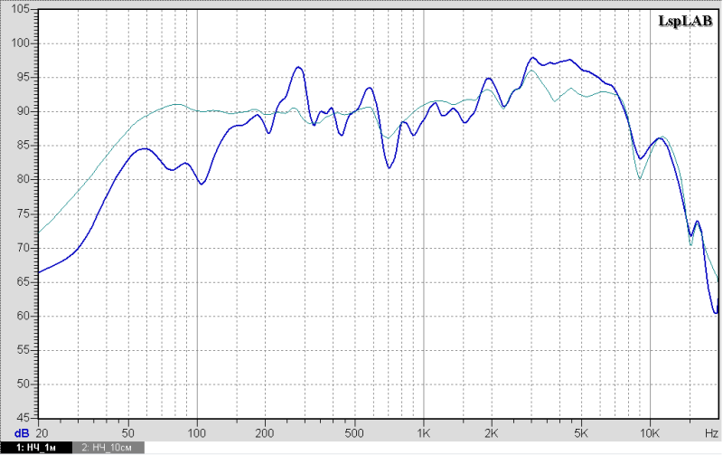

Что сказать, 4А-28 неплохо передаёт нижнюю середину, голос. Но визглив до омерзения. Возможно эта псевдояркость и снискала ему славу. Мне такое не по душе. Плюс хорошо слышимые искажения и точечная направленность. Чтобы ВЧ не уходили, голову нужно к дивану гвоздями прибивать.
Решил скрестить его с такой же древней пищалкой 2ГД-36. Как и что, я выкладывал лет 7 назад на АудиоПортале. Опишу и здесь, вкратце, без воды.
4А-28 будет работать как мид а не широкополосник, поэтому визер отклеил. К тому же он создаёт дополнительные искажения, из за переотражений между ним и диффузором. Вместо него приклеил пыльник с какого то динамика. Диффузор полегчал. Ожидаемо, немного увеличилась резонансная частота и чувствительность.

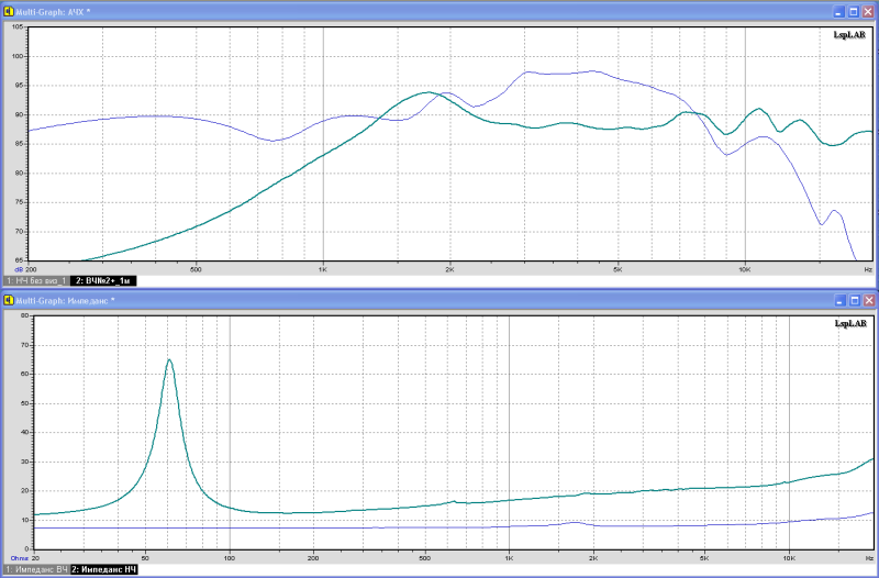

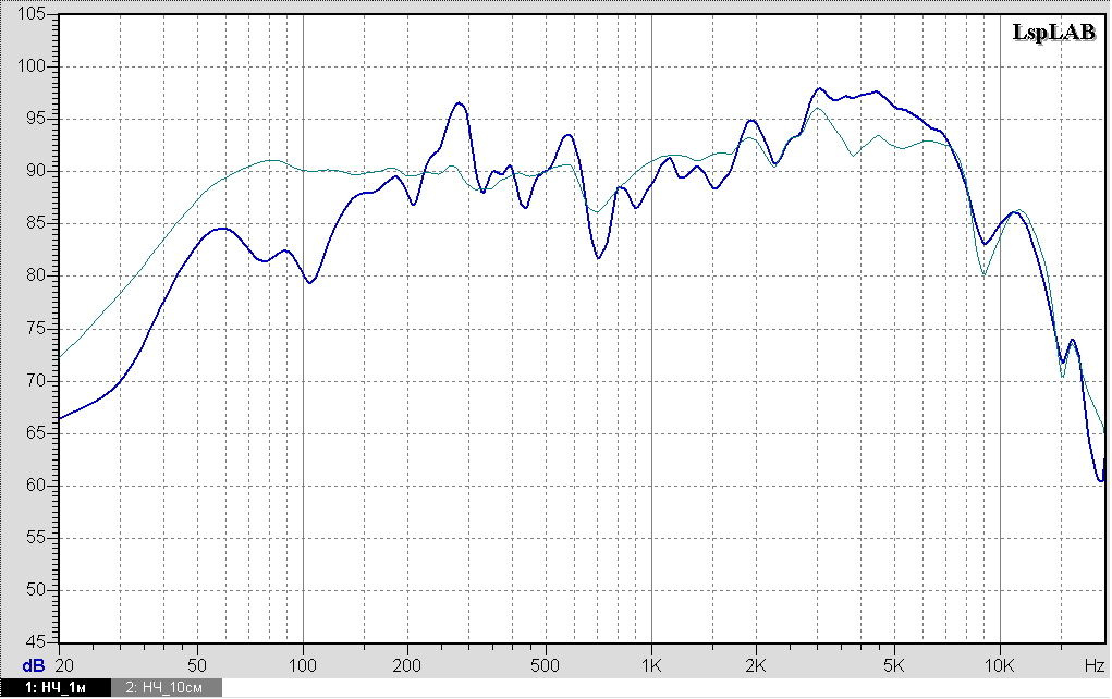

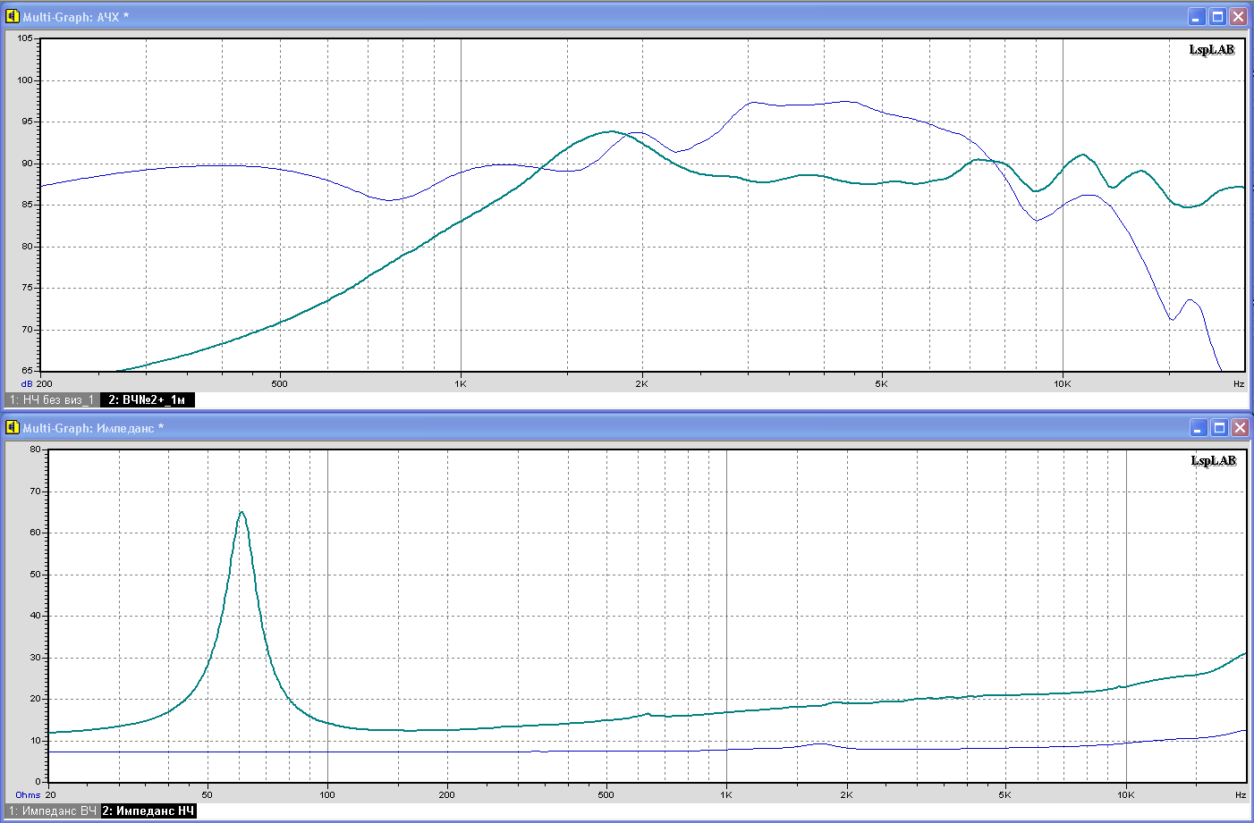

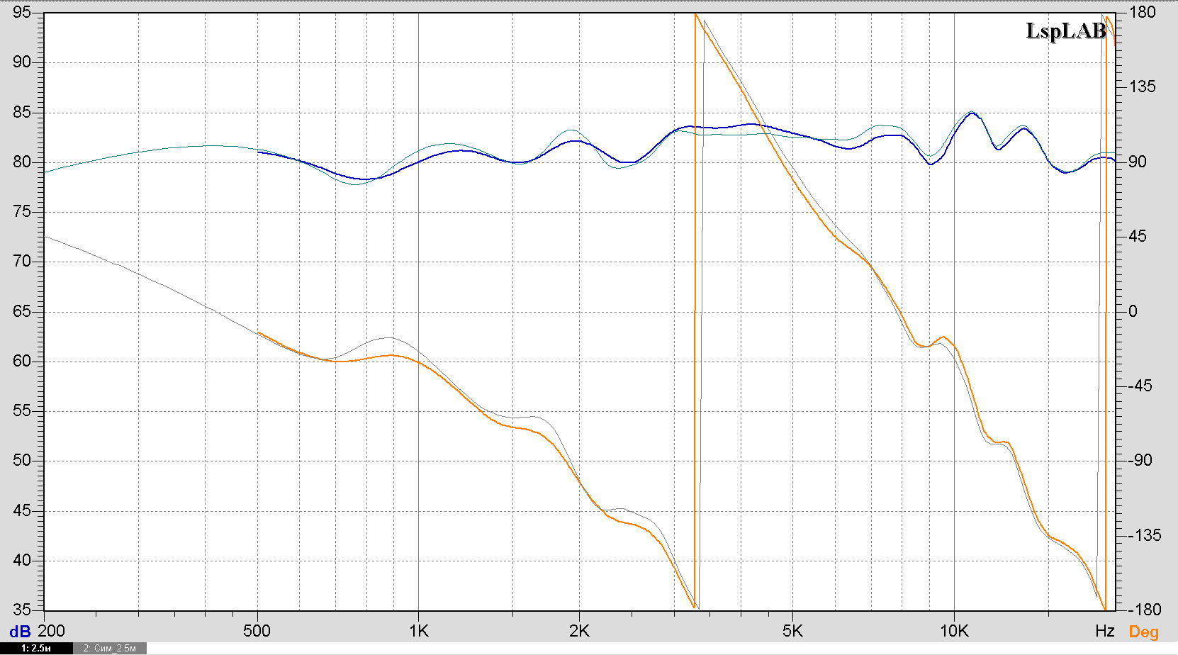

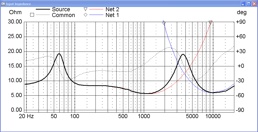

Измерения импедансов и АЧХ с 1м (окно 4мс). Уровень на выходе УНЧ 2,83В.
Резонансная частота 4А-28 60Гц, 2ГД-36 1750Гц.

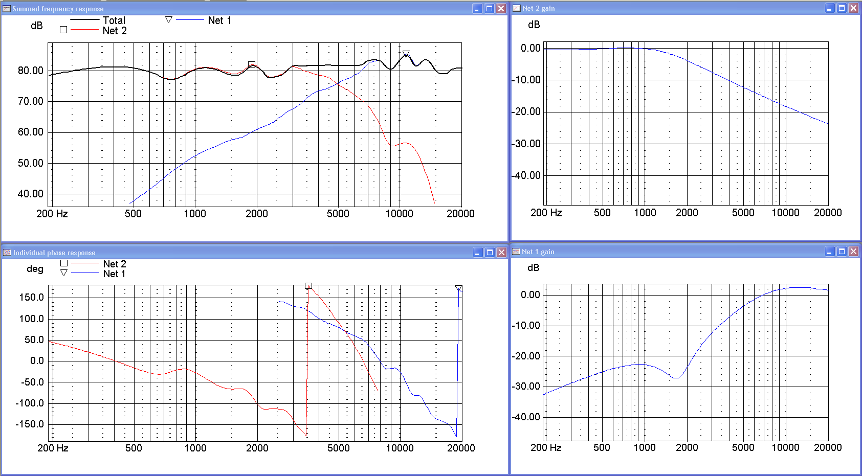

Что можно сказать по АЧХ. Если этот ненужный, «ярчащий» широкий горб 1,5 – 7,5 кГц (высотой 7 дБ) отрезать, то уровень станет сопоставим с пищалкой. А ФВЧ, поднимет её уровень ещё на один-два децибела. Но пик резонанса (1750Гц) нужно давить очень хорошо.

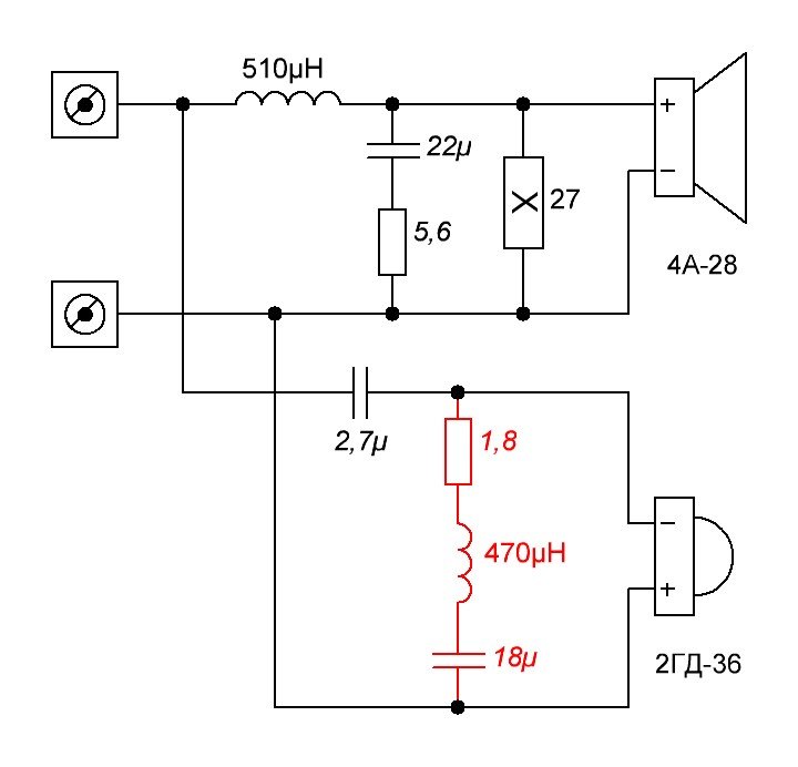

После работы в CAD, вырисовался такой фильтр:
Раздел 5000Гц
НЧ 1-й порядок + цепь Цобеля + шунт.
ВЧ 1-й порядок + режектор на 1750Гц.
ВЧ головка подключена в противофазе.
Сообщения: 2546
Репутация: 1407

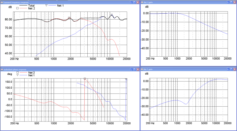

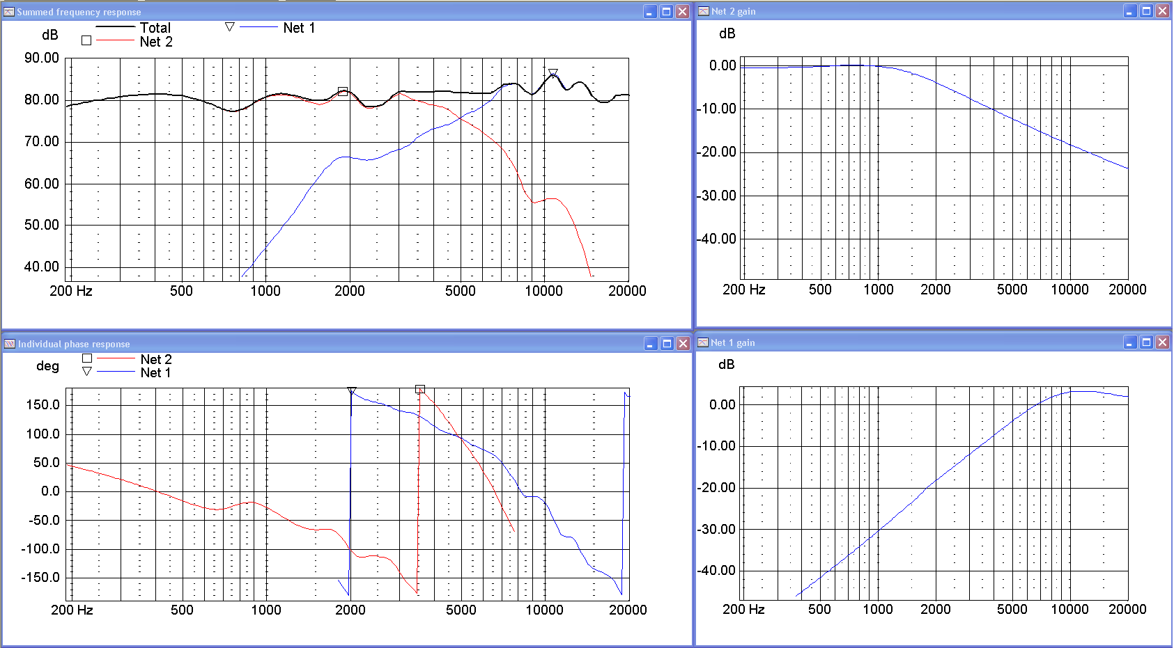

Для расстояния 2.5м АЧХ и ФЧХ выглядят так. (справа, электрические АЧХ ФНЧ и ФВЧ).
ФЧХ в районе частоты раздела не очень когерентны, но для таких простых фильтров, вполне.
Далее, сборка фильтра, контрольное измерение и сравнение с данными CAD
Импеданс АС
Можно сказать, АС получилась 8-ми омная. Такой импеданс легко переваривает мой Бокемон, да и любой другой ламповик с ООС.

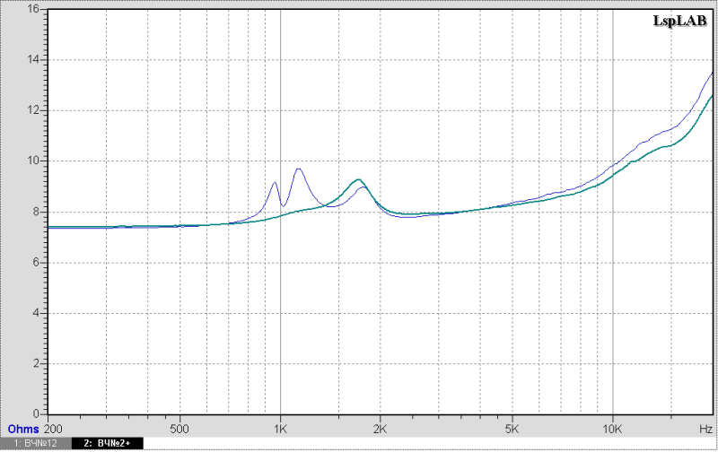

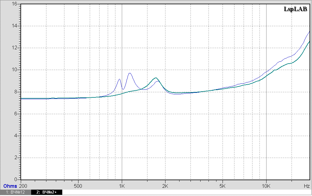

По 2ГД-36.
Эта ГД без доработки никакая. Из за своего конструктива. Воротник на диффузоре есть, а центрирующей шайбы нет. Поэтому её колбасит не по детски, с кучей резонансов. У меня их оказалось около десятка. Померял у всех импеданс, это ужас какой то.
Вот сравнение доработанной и обычной. У обычной вместо одного горба – три! И это ещё одна из лучших, у остальных ещё печальней.
По фильтру для неё (ФВЧ). Режектор настроен на частоту резонанса 1750Гц. Но изделия времён СССР имеют совершенно непредсказуемые параметры, в том числе и резонанс. Поэтому, если нет возможности измерить, настроить, вместо режектора (на схеме красным) нужно поставить индуктивность 300 мкГн. Получиться обычный фильтр 2-го порядка. Подавление на частоте резонанса будет хуже, но остальные параметры практически не изменятся.

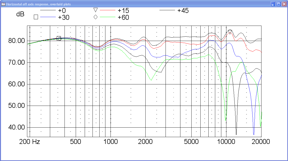

Заодно, ещё об одном каноне колонкостроения. Почему динамик с большим диаметром диффузора, хоть он и широкополосный, нежелательно высоко делить.
Вот диаграмма направленности получившейся АС.
С осевой АЧХ и под углом в 15° всё нормально. А вот под более острыми углами видно, как начиная герц с 500, валится АЧХ 4А-28. Т.е. делить его желательно на 1-1,5кГц.
Внеосевые АЧХ играют важную роль в звукопередаче. Они так же попадают к нам в ухо отражаясь от комнатных поверхностей.
АС, как говорится, в серию не пошла. Но зато потренировался с измерениями, кроссовером, послушал звук Кинапа. Позже, таки изготовил АС с открытым оформлением. Но с более лучшим динамиком 5ГД-1РРЗ, пропитанным «воробьёвкой» и ленточником NEO.

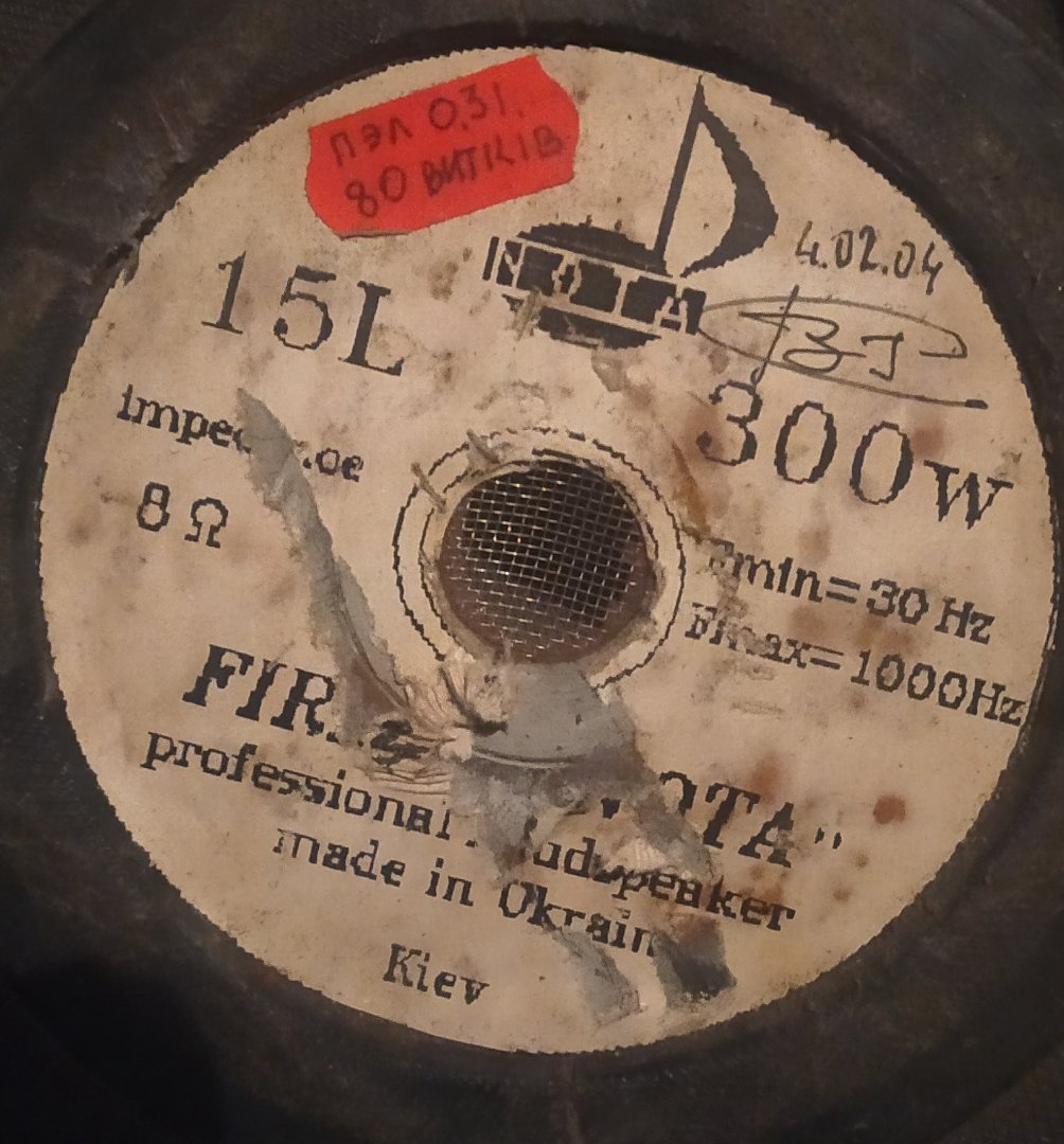

Хотів запитати у Гуру... Що потрібно щоб знімати ачх акустики? Розумію що мікрофон (який?), ноутбук, софт (який?). Чи потрібно зовнішню звуковуху чи встроєної достатньо для початку? Просто не хочеться наступати на граблі...
І ще... Чим розмочити клей щоб відклеїти захисні ковпачки на динаміках? Динаміки 4а28 і 25гдн4.

Добрий вечір. Помітив цікаву зміну. Колонки програли тиждень... І добавився бас!!! Ну... відносний бас!!! Підвищилася віддача на низьких частотах. Виникла думка що динаміки "забули" як грати і трохи розімнялися. З 1967 року якщо годин 10 заграли і то добре. Жили у фізкабінеті на шафі як запасний гучномовець до кіноапарату.
Виникла ідея їх трохи розмочити якоюсь пропіткою... Може їм легше буде...
