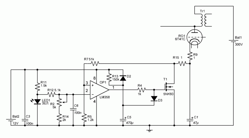

Кстати, а что там ПОС с резистора R8 делает?RUS_D писал(а): 24 сен 2022, 22:31
Сам сейчас тоже делаю однотакт на 6п41с, но по чуть другой схеме (за основу взята эта, но стабилизация сетки стабилитроном, ну и режимы чуть другие)

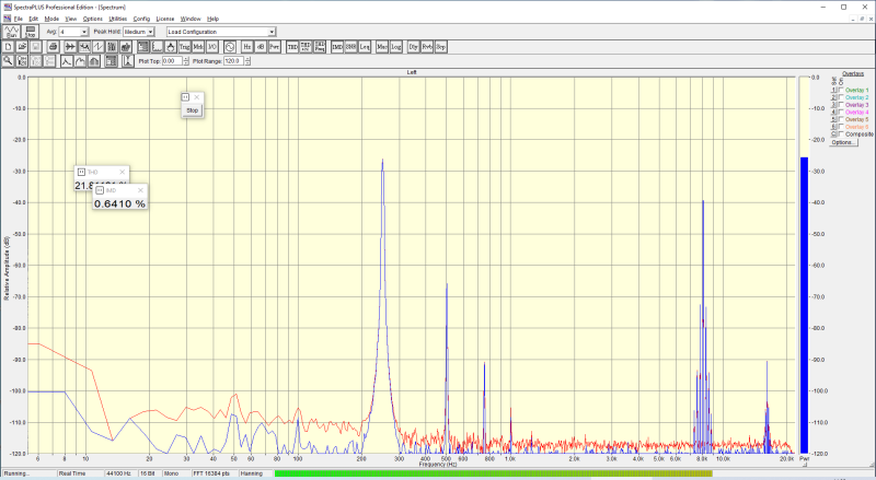

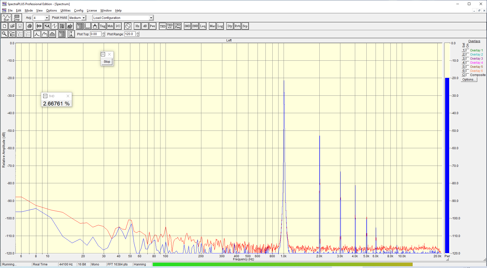

За счет нее снижается выходное сопротивление усилителя и КНИ.
Измерения предоставлю позже, сейчас не дома однако

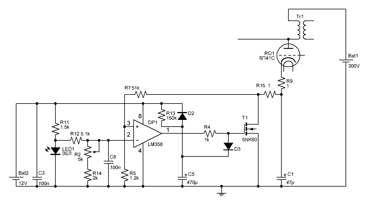

придумал и вроде б отмакетировал такую вот штуку:
Пока не знаю, буду ли её применять, но как вариант вполне себе нормально вроде б.
Позволяет использовать в ламповом усилителе обычный китайский импульсный БП с алиекспресса. В котором, как видно, нету напряжения смещения для выходной лампы.
Не стоит бояться, что тут много деталей. В реале плата размером примерно со спичечный коробок на оба канала. Надо только её на радиатор какой-то прикрутить.
Мучал её разно, проверял на устойчивость. Оказалось, что оно совсем всё не так, как в протеусе выходит. Там вообще выходило, что лучше всего на однотактном недо-ОУ в лице LM393 её делать. На деле на двухтактном и полноценном всё гораздо лучше.
Пока послушать толком не выходит, ибо поздно уже. Но кажется, бас не такой ватный, как с автосмещением на резисторе и большом конденсаторе. При использовании на выходе 47мкФ через 1 Ом, как на картинке, на осциллографе почти ничего не видно. При этом усилитель работал вначале клиппинга во всём звуковом диапазоне частот. Заменял 47мкФ электролит на к73-17 1мкФ - на ВЧ начинает вылазить много мусора - видимо он фазу как-то не так крутит. Впрочем, можно, наверное ещё и резистором в затворе полевика поэкспериментировать. Тогда может и с меньшим конденсатором на выходе заработает - посмотрим, может.

в общем послушал эту схему. Не очень как-то с ней получается. Хотя и устойчивости работы добился хорошей. Но звук какой-то не такой получается. Лучше традиционное фиксированное смещение. С отдельного трансика
