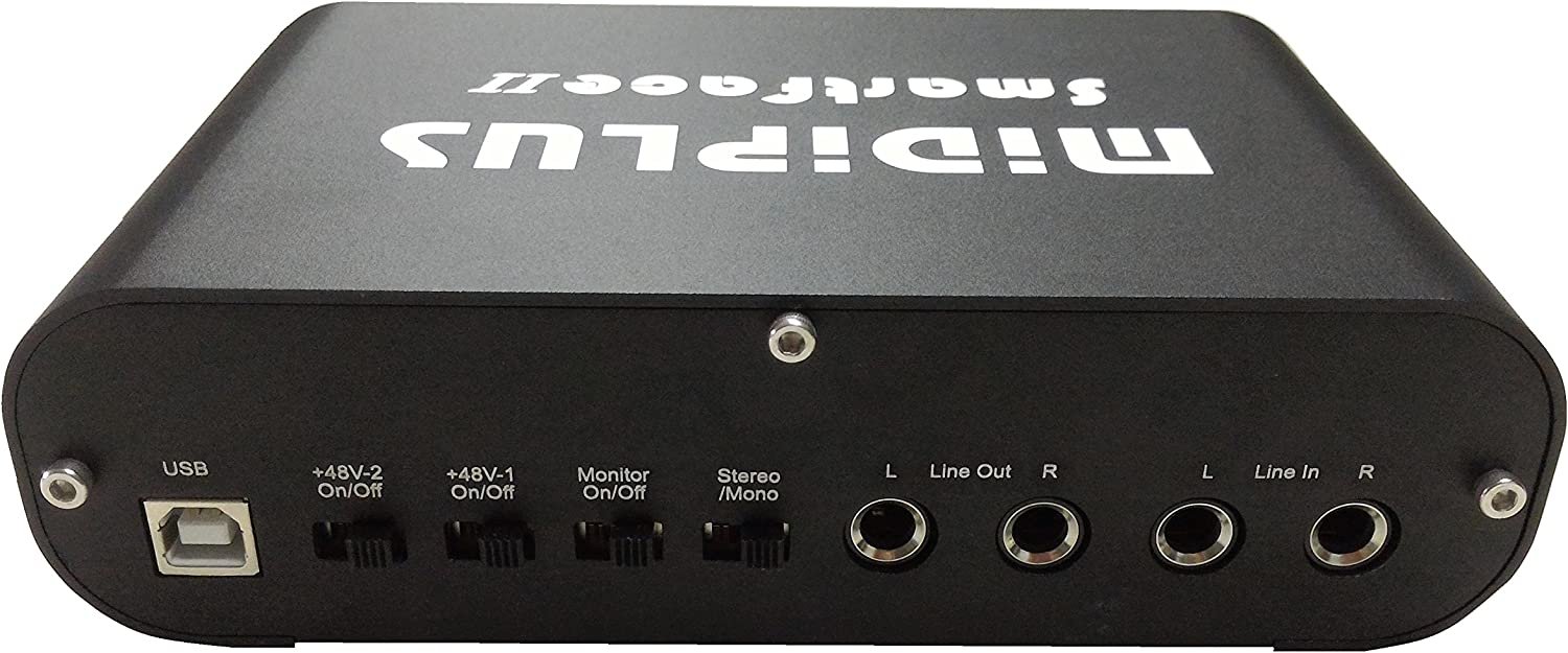

midiplus Smartface II подойдет? Ниже фотка ее задницы. На амазоне дают за 30$.
У Behringer должны быть мыльницы в вашем бюджете.

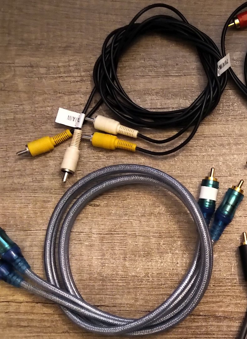

Качественный кабель.
Барахло. "Экран" наверное из трех тоненьких жилок. Помехи от ИБП пролазят и слышны когда нет сигнала а громкость на 100%.
А вот эта парочка интересная и очень обманчивая, как оказалось. Вверху самодельный с копейчатыми разъемами и каким то коаксиальным кабелем. Тот что снизу, лет 20 тому назад купил на еБэй наверное баксов за 10. Выглядит солидно. Плотный экран. 1м длины.
А вот результаты подключения лампового буфера впереди 502-го, этими кабелями. Громкость наверное 80%. Сигнала нет. Вход буфера подключен к выходу невключенной дэки. И результаты далеко не по одежке распределились.
Самый устойчивый к помехам - самопал.
Второе место UGREEN. Но тоже отличный.
Третье место Китай за 2 евро. Вдали от ИБП можно использовать. А так - водятся сверчки.
И последнее место тот который был самый уважаемый! Переходы между каналами в RMAA 47dB! (и это при плотном экране для каждого провода и 1 м длины). Больше того - фонит покруче 3-го со сверчками! А сверчков не слышно. Да и фоном ни один не грешил.

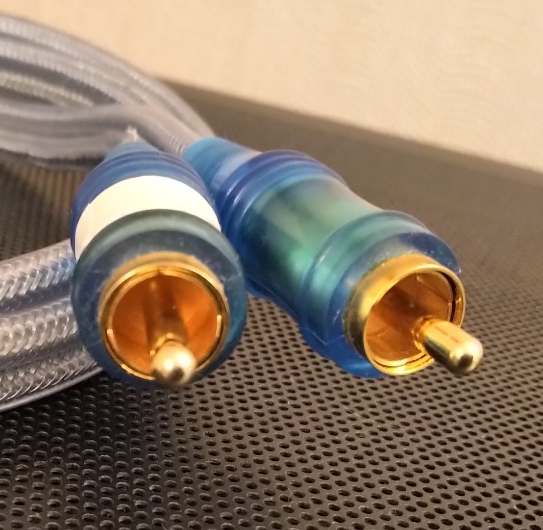

PS: Разумеется что все соединения проводов и экранов присутствуют и никак не выделяются. Особенность конструкции последнего кабеля несколько странная. Кстати производитель OEHLBACH. Разъем состоит из внешней позолоченной трубки, которая не посажена на экран. И не смотря на то что она как бы без прокладок сидит на земляной трубке разъема, контакта нет. Но ведь внешняя трубка никак не может повлиять на подключенную и экранированную внутреннюю часть. Вот фото.
