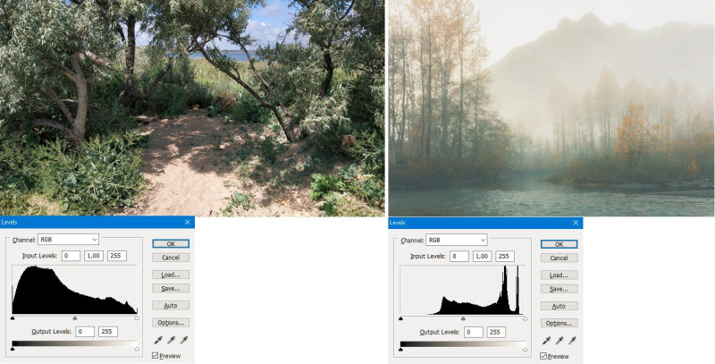

О "циферьках".
Вот ещё две фотографии:
Какая нравиться больше? Рискну предположить, что правая.
Между тем, если посмотреть на гистограммы, то правая с этой точки зрения представляет собой полный ужас: низкий динамический диапазон, завал по цветам, отсутствие детализации, недостаточный контраст и т.д. Очевидно, что если оценивать эти фотографии исключительно по "циферкам" (техническим характеристикам), то левая фотография однозначно лучше. Но если бы нужно было сделать выбор, какую из этих двух фото вы бы повесили на стену - "правильную" или "красивую"?
P.S. Конечно же в этих моих "рассуждениях" не совсем верная логика, присутствует даже "подмена понятий" и т.д. Из чего должны напрашиваться какие-то неправильные выводы... Но нет - никаких выводов не делаю: просто интересно поделиться своими мыслями "как есть" и послушать, что думают другие - флейм всё-таки!
P.P.S. Слушал вчера передачу, в которой человек, рассуждая о звучании аппаратуры, говорит, что чем выше класс аппаратуры, тем более одинаково она звучит, независимо от её схемотехники (что вполне логично). Аппаратура же среднего класса - вся разная: каждая имеет свой почерк, свой характер, своё индивидуальное звучание. И вопрос только в том, что лично вам больше по душе. Вот не могу с ним не согласиться.

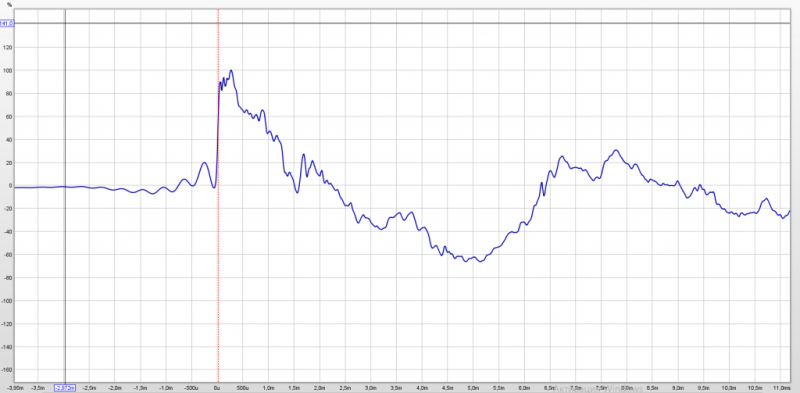

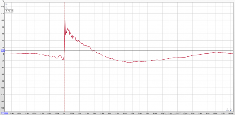

Было дело я игрался со сведением АС и ровнял фазу и АЧХ в зоне прослушивания до такой степени, что я мог без напряга слышать дорожки звукозаписи, некоторые записи распадались на составляющие их дорожки, слышать такое не каждому захочется, впрочем как и мне, при этом звук становится очень аналитическим, сухим. В общем, если сделать ровную АФЧХ в зоне прослушивания, то возникает острая нехватка записей высокого качества т.к. большинство музыки делается под среднестатистическую аудио систему, то такие записи на высоколинейной системе рассыпаются, вырождаются. В общем кто бы что не говорил, но в бытовом применении аудио системы как правило используются по критерию - мне нравится. Ну а дальше у каждого своё предпочтение к тому или иному виду искажений и их величине, искажения которые приводят к улучшению субъективного восприятия музыкального материала практически всегда предпочитаются. Само собой, такие системы становятся жанрово заточенными т.е. один жанр музыки система улучшает, а на другом жанре система лажает.

Интересное наблюдение.uriy писал(а): 07 май 2023, 00:04 Было дело я игрался со сведением АС и ровнял фазу и АЧХ в зоне прослушивания до такой степени, что я мог без напряга слышать дорожки звукозаписи, некоторые записи распадались на составляющие их дорожки, слышать такое не каждому захочется, впрочем как и мне, при этом звук становится очень аналитическим, сухим. В общем, если сделать ровную АФЧХ в зоне прослушивания, то возникает острая нехватка записей высокого качества т.к. большинство музыки делается под среднестатистическую аудио систему, то такие записи на высоколинейной системе рассыпаются, вырождаются.
Как же бороться с нехваткой высококачественных записей, слушать остальное на S-90?
А есть ли смысл ровнять фазу АС?
Если при одинаковой АЧХ, взять ровную фазу, полученную с помощью FIR фильтров с выравниванием задержек и наклонную на N градусов фазу от аналоговых фильтров 2-го и более порядков, Вы услышите разницу?
Тем более, измерить фазу в месте прослушивания, та ещё проблема.

В каком то смысле да, нужно просто спустится на ступеньку ниже по линейности системы и тогда звук склеится как то было задумано изначально. Если слушатель в зоне прослушивания имеет очень ровную АЧХ и при этом фаза ровная, то запись которая делалась для менее линейных систем раскладывается на составляющие, вы как бы начинаете видеть нижнее грязное бельё, которое должно было быть скрыто под одеждой. Так же следует учитывать тот факт, что обычно в студиях звук сводят на АС с пассивными фильтрами т.е. АС в студии как правило не фазолинейнные, и получается что временные задержки вносимые фильтрами пассивных АС, в той или иной мере компенсируются звукорежиссером на этапе сведения музыки, что в свою очередь порой приводит к тому, что на фазолиненйных АС происходит некое «рассогласование» звуков.Justas* писал(а): 10 май 2023, 19:20 Как же бороться с нехваткой высококачественных записей, слушать остальное на S-90?![]()
Это очень сложный вопрос, иметь ровную фазу в точке прослушивания думаю это утопия и результат будет скорее негативный чем позитивный, если же просто изначально не крутить фазу на этапе разделения полос и на этапе излучения звука т.е. динамик работает в поршневом режиме, то в этом есть резон на мой взгляд, я остановился на этом варианте, т.е. поделил полосы КИХом и динамки порезал на тех частотах в которых они работают в поршневом режиме т.е. не крутят фазу. В итоге такой звук отличается от привычного звука пассивных АС, в первую очередь что сильно бросается в «уши», так это значительное увеличение панча как на НЧ так и на СЧ диапазоне, многие рассказывают что когда НЧ бьёт в грудь, это круто, это панч, а я столкнулся с панчем который бьёт в лицо, реально сидишь и ощущаешь что тебя звуком лупят по лицу, замечу что я слушаю АС в ближнем поле менее 1м, само собой такой пачн не на всех записях, и такое положение дел не каждому понравится, так же при ровной фазе детализация звука преобладает над его «единозвучности» с другими звуками, т.е. очень легко, не напрягая слух, можно слушать только один инструмент т.к. он не перекрывается другими инструментами, очень легко слушать второй ряд или третий ряд звуковой аранжировки, в общем звук становится более аналитическим, не каждому захочется такое слушать, на мой взгляд ровная АФЧХ важна для сложных композиций типа ситем оф даун, там где частотный спектр забит под завязку, а хочется услышать всё, а не только самое главное. В общем как я понял для себя то, чем выше аналитичность звука, тем ниже его приятность, тем меньше он цепляет. В общем мне пришлось искать некий компромисс т.к. я хотел поиметь некую универсальность т.е. и сложный рок слушать и простенькие композиции не должны быть сильно сухими по звуку. Само собой, при коррекции АЧХ в зоне прослушивания, автоматом много чего подтягивается, типа локализация инструментов и вокалистов на высоте, и кто ни куда не убегает, и не размазывается по сцене. Спец эффекты слышны так как их задумывали, посхалки вылазят на передний план без напряга слуха, самих АС не слышно, весь звук локализуется на сцене раскрытой перед тобой, на слух АС как мебель стоят в сторонке.
Нда…. ну в общем аналитичность звука она такая, не каждому это зайдёт, мне тоже не зашло, я отказался от ровной АФЧХ в зоне прослушивания, звук сильно сухой в итоге получается. Я нашёл для себя некий компромисс когда и детальность не сильно страдает и красота звука ещё присутствует.
Нет, скорее всего не услышу.Justas* писал(а): 10 май 2023, 19:20
Я точно слышу разницу между пассивной АС с выровненной АЧХ в зоне прослушивания и активной АС с ровной АЧХ. Само собой грешить на фазу при таком эксперименте малоперспективно т.к. активная АС сведена по другому принципу и с другими динамиками. Но я для себя сделал вывод - если еcть возможность избавится от пассивного фильтра в пользу активного либо цифрового, то нужно это делать, много плюшек в итоге выигрываешь. Но так же замечу, что многие любители звука высокого уровня, откатываются с актива на пассив, подозреваю либо актив готовить не умеют, либо им пассив привычнее (приятнее) на слух.
В общем, ни чего не навязываю, каждый волен выбирать то, что ему нравится, актив это больше специфическая штука, но пощупав его возможности я увидел ту мощь, которая очень скоро потеснит пассив со среднего сегмента и заберётся в более высокий сегмент АС, реально подвигая их по качеству звука. Просто в активе можно очень легко манипулировать звуком и за меньшие деньги добиваться от АС того звука, который хочет слышать требовательный потребитель.
