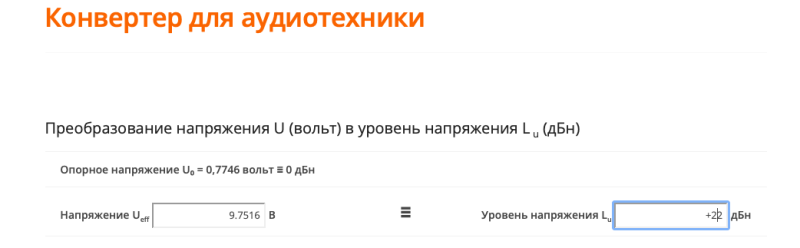

Алекс, я не знаю используете ли вы делитель для подключения входа Фокусрайт, но посмотрите что я вычитал с документации на свою:
1.Максимальный входной уровень- +22дБН (лин.вх.)
Ефф. напряжение при этом 9,75В (мощн. на 4 Ом= 23Вт; 8Ом - 11,9Вт)
2. Есть возможность еще ослабить входное напряжение на 10дБн, что дает допустимое входное напряжение 30,8В. 118Вт на 8Ом !
То есть как бы и не нужен делитель напряжения. Разве что для бОльших мощностей. Для Худа сойдет и так?
