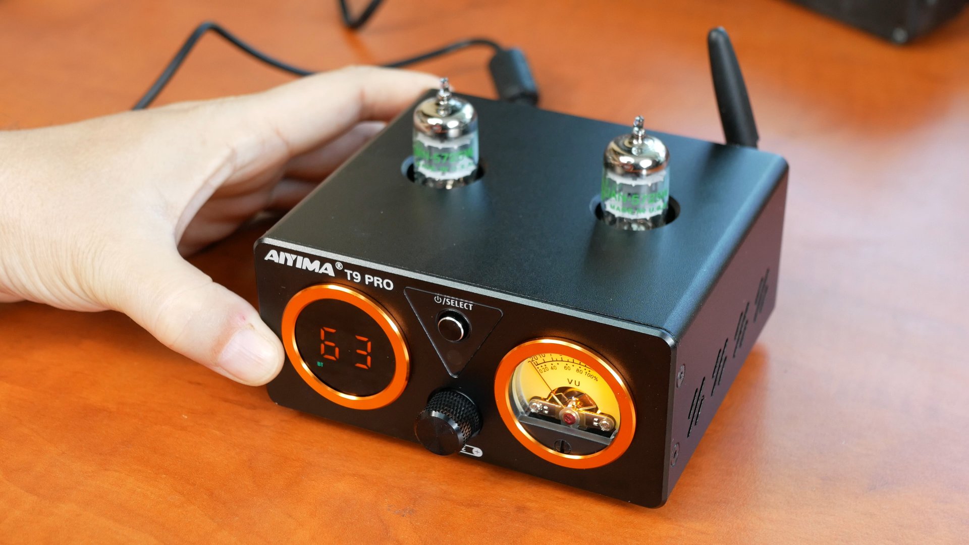

AIYIMA Audio T9 PRO Bluetooth Tube Amplifier 100W×2

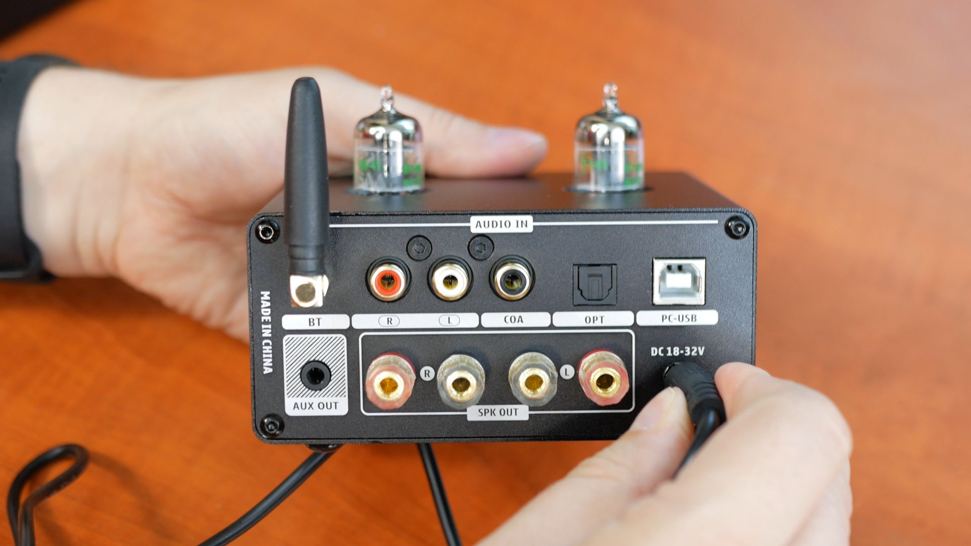

Буду тестировать интересный усилитель AIYIMA Audio T9 PRO Bluetooth Tube Amplifier USB DAC Optical Fiber 100W×2
Купить можно здесь
Характеристики:
Чипсет: TPA3250+Jan5725+QCC3031+ES9018K2M+SA9123L+OPA1656+NJW1194
Частота дискретизации ПК-USB: 24 бит/192 кГц, 16 бит/192 кГц, 24 бит/96 кГц
Операционная система ПК-USB: Windows XP/VIsta7/8/10/Max OS/MAC/Linux
Частота дискретизации Bluetooth/оптоволокна/коаксиального кабеля:
24 бит 44,1 кГц/24 бит 192 кГц/24 бит 192 кГц
Чип Bluetooth: QCC3031, Bluetooth 5.0, стерео, поддержка IIS, SPDIF, HFP, TWS, aptX, aptxHD
Модель лампы: JAN5725
Подлежащие замене лампы: 6АК1П, 6АК5, 6К4, EF95.6J1, GE5654 и др.
Сопротивление динамика: 4-8 Ом
Выходная мощность: 100 Вт * 2 (нагрузка 4 Ом)
Выходная амплитуда AUX: 2 В
Отношение сигнал/шум: ≥102 дБ
Входная чувствительность: 1,4 В
Частотная характеристика: 20–20 кГц (±1,5 дБ)
Общее гармоническое искажение: 0,03% (1 кГц 1 Вт)
Режим ввода: RCA/Bluetooth/PC-usb/оптоволокно/коаксиальный
Поддерживаемые устройства: мобильные телефоны, планшеты, компьютеры, MP3, телевизоры и т. д.
Режим вывода: пассивный динамик, активный динамик, постступенчатый усилитель мощности
Рабочий источник питания: DC18V-32V, 3A или более

О! почти ламповый!
- Сообщения: 4228
- Стаж: 14 лет 4 месяца
- Репутация: 2807
Re: AIYIMA Audio T9 PRO Bluetooth Tube Amplifier 100W×2
Красивый аппаратик!

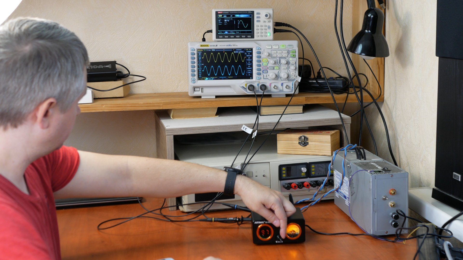

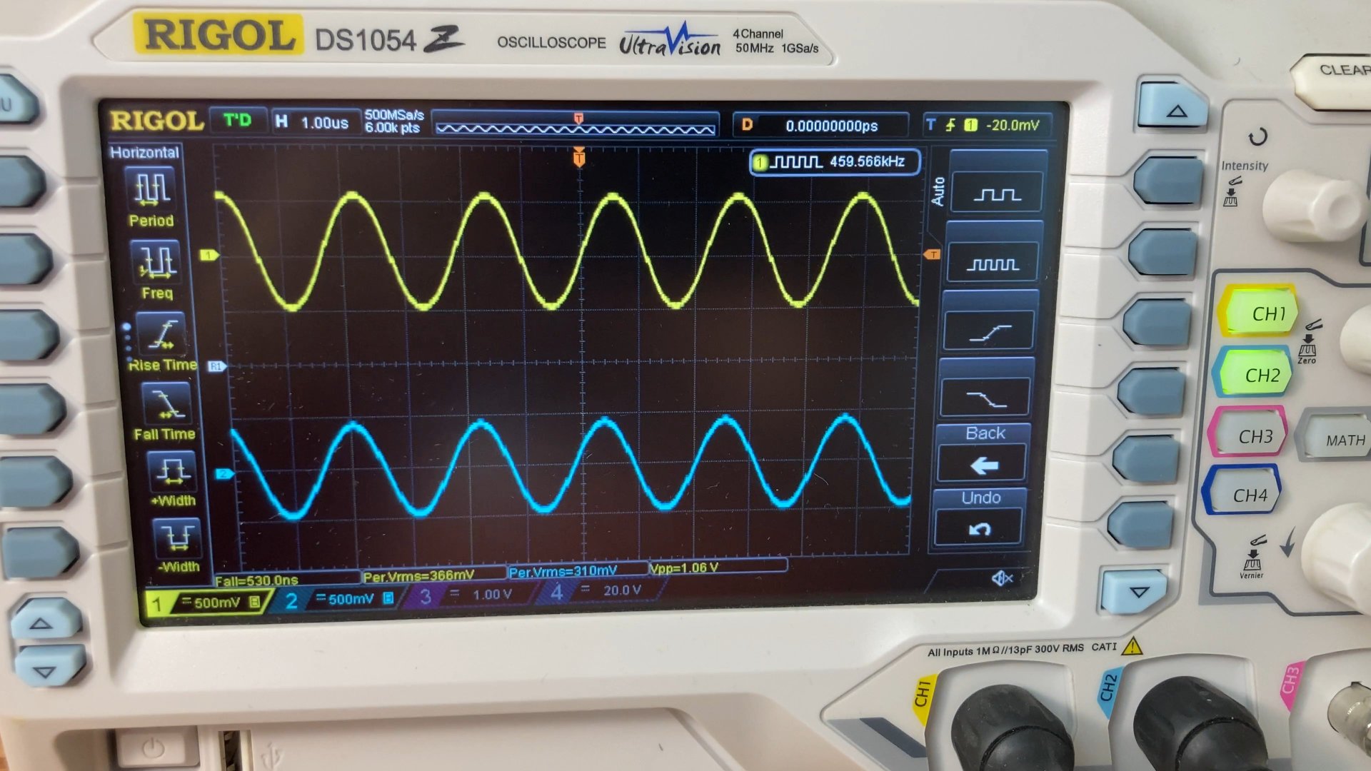

Несущая частота 459kHz амплитуда 366mV
- Сообщения: 4228
- Репутация: 2807

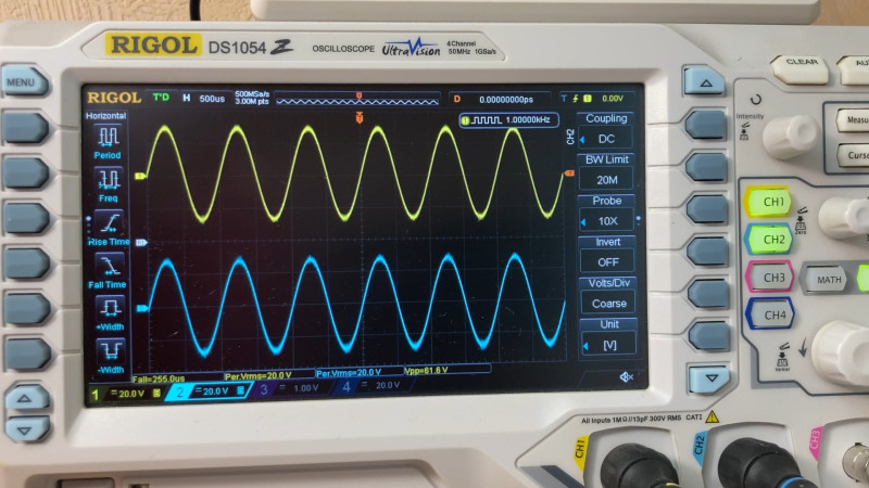

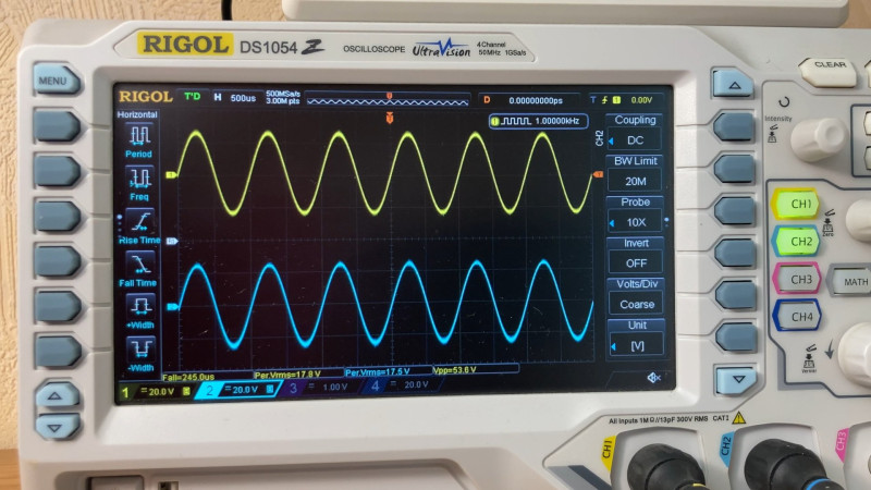

Замеры мощности с нагрузкой 4 Ом и 8 Ом
Мощность 79 Вт нагрузка 4 ОМ
Мощность 50 Вт нагрузка 8 ОМ

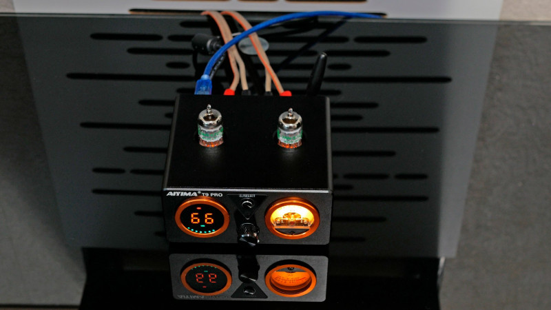

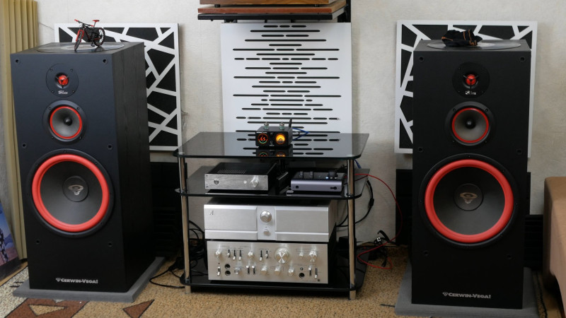

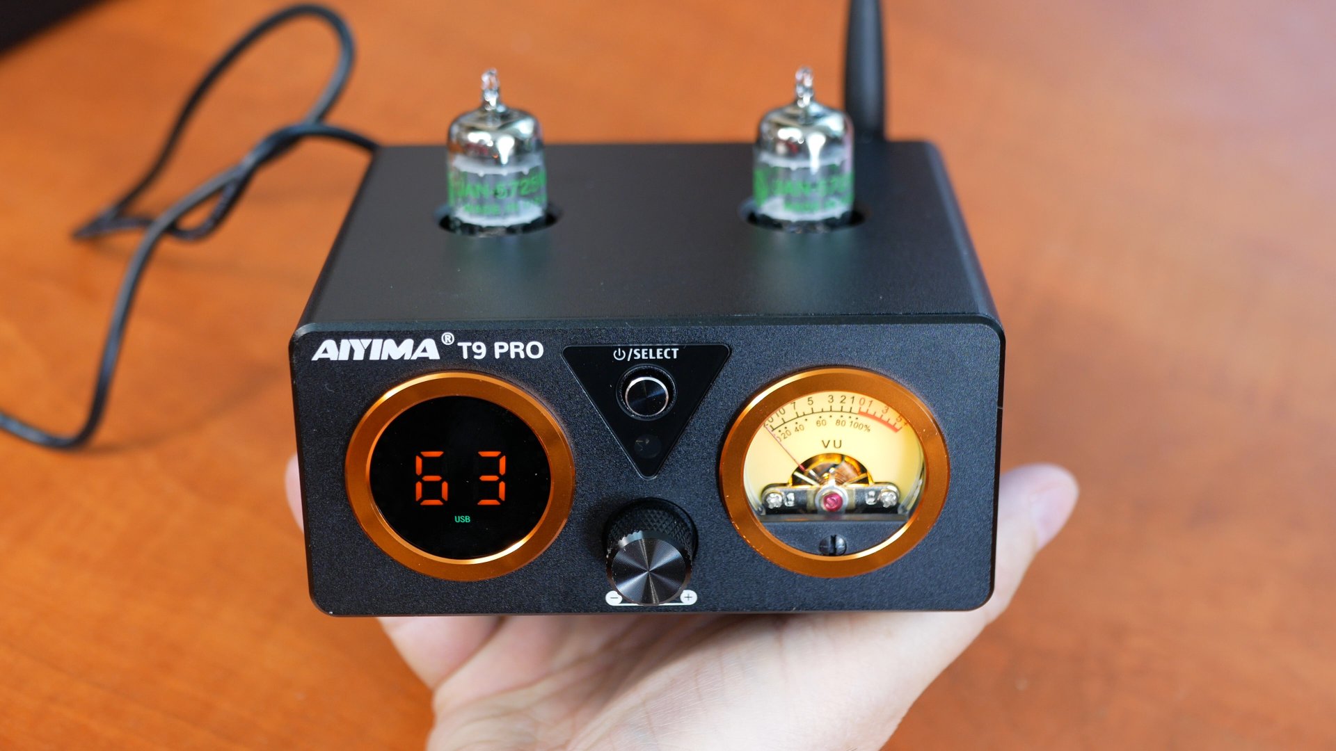

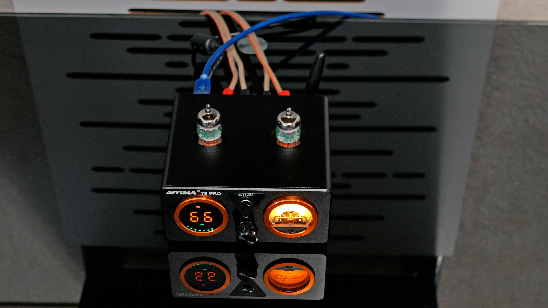

Слушаю на нем уже пару дней музычку и смотрю фильмы, звук хороший, мне нравится.
- Сообщения: 1196
- Стаж: 3 года 3 месяца
- Репутация: 209
Лампы там действительно работают или бутафория? Было бы интересно взглянуть на чем внутри сделан. Как блютуз? Стабилен?
- Сообщения: 4228
- Репутация: 2807
Буду разбирать, посмотрим что внутри. Блутуз нормально работает, через USB шнурок тоже все норм.

Жёлтенький снаружи, тёпленький внутри.

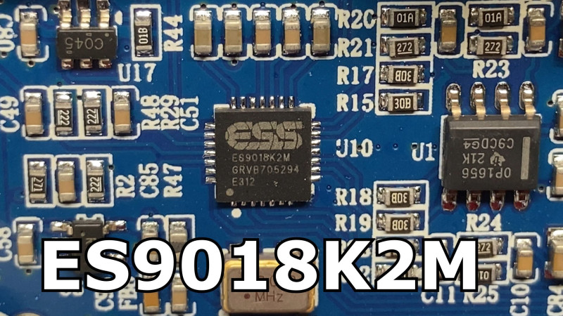

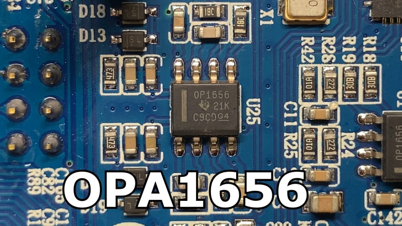

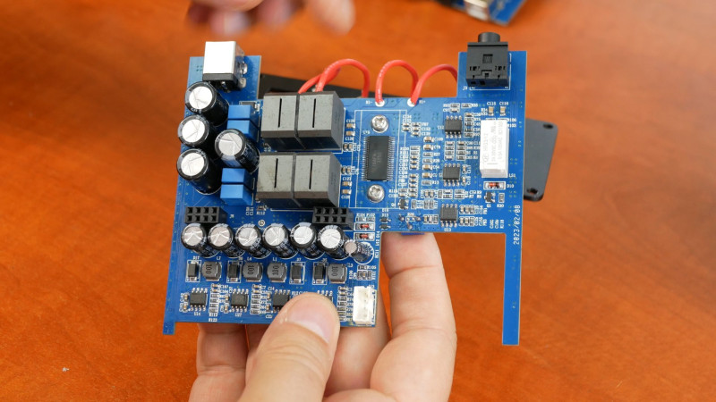

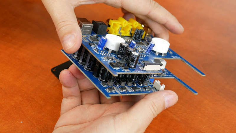

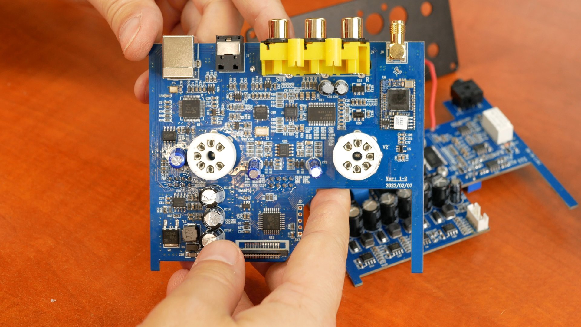

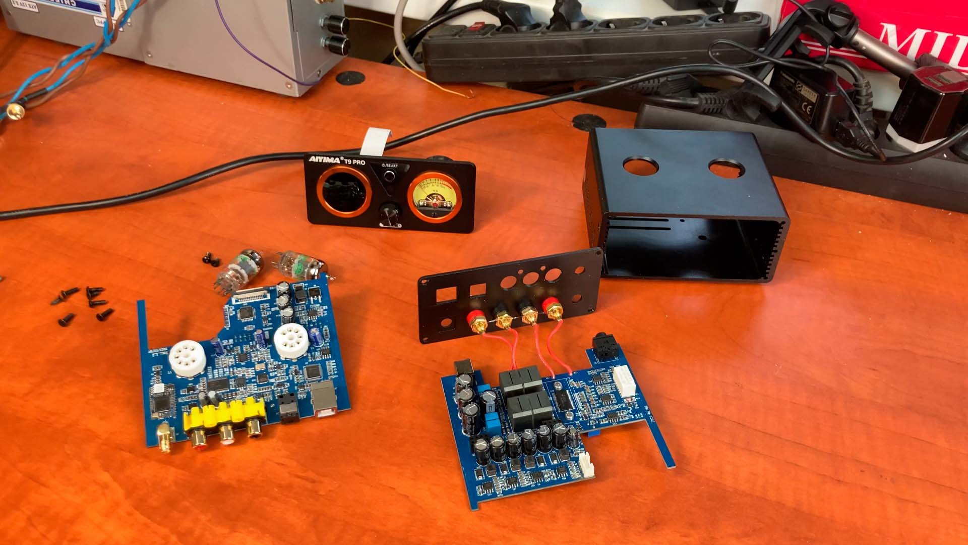

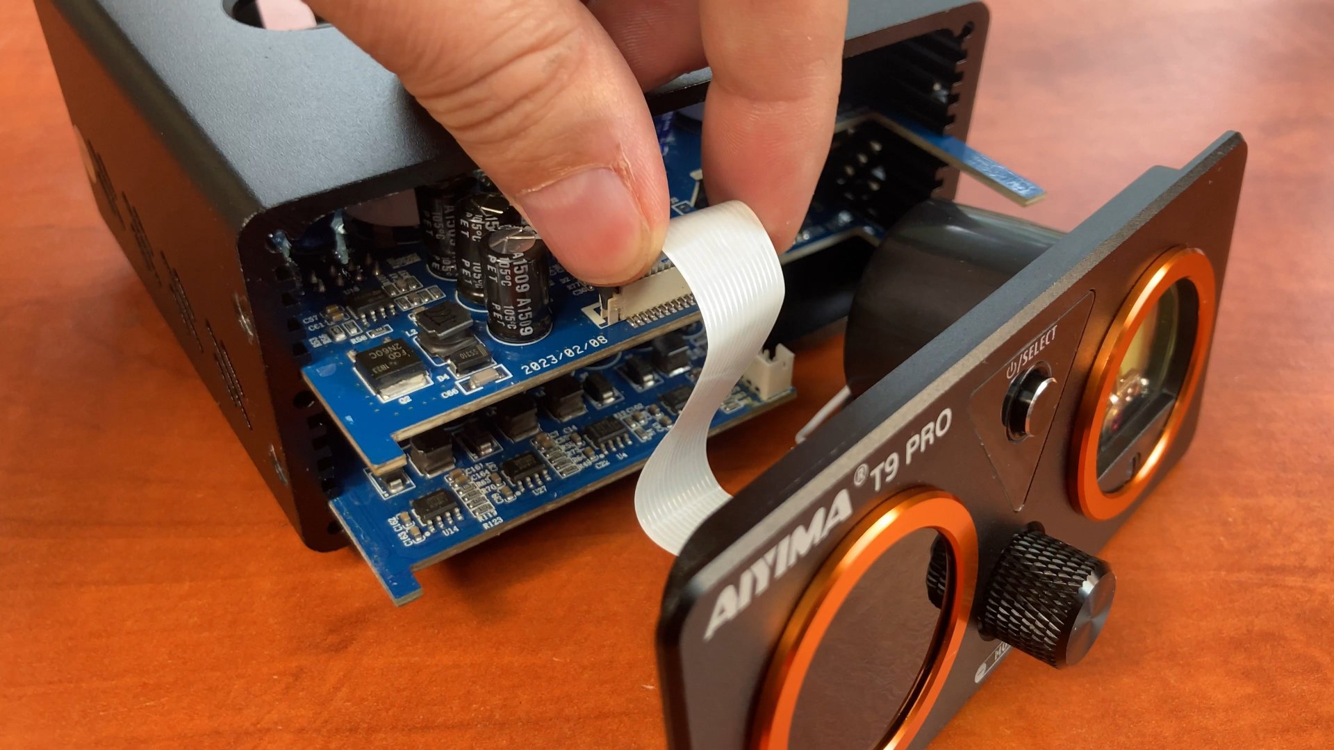

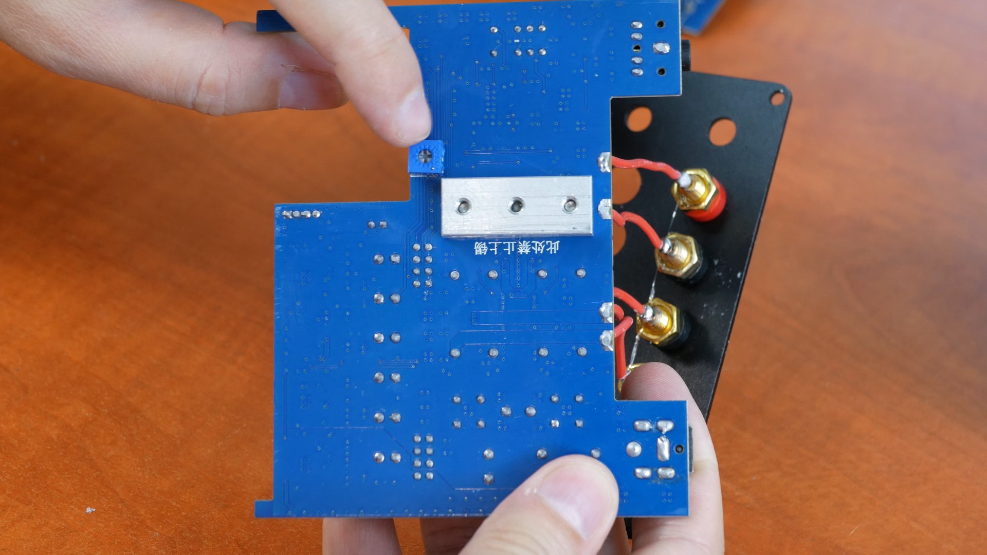

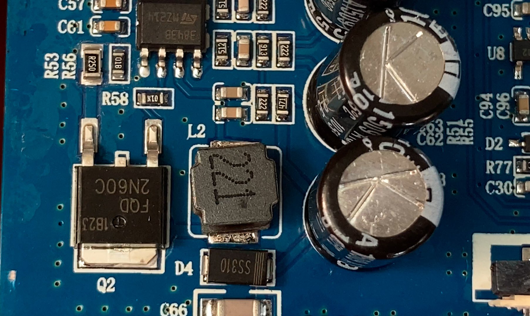

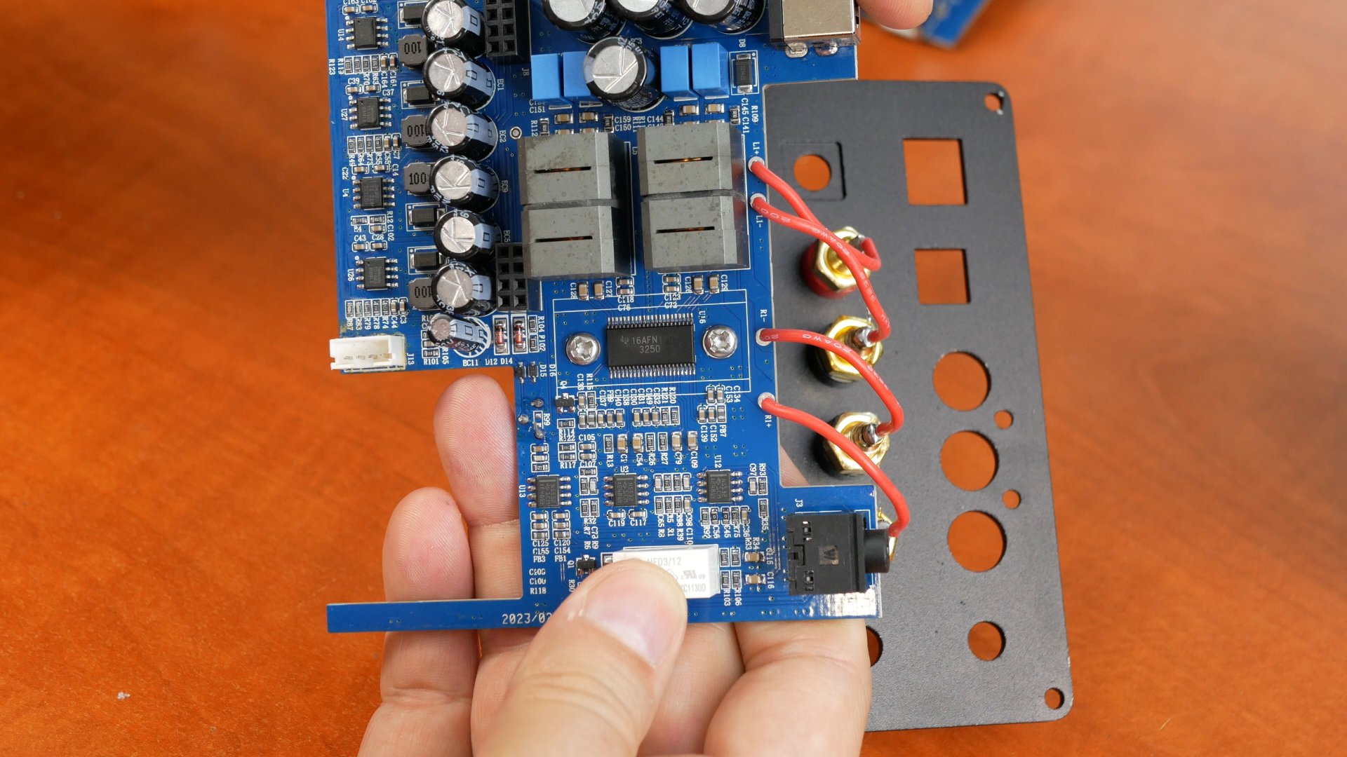

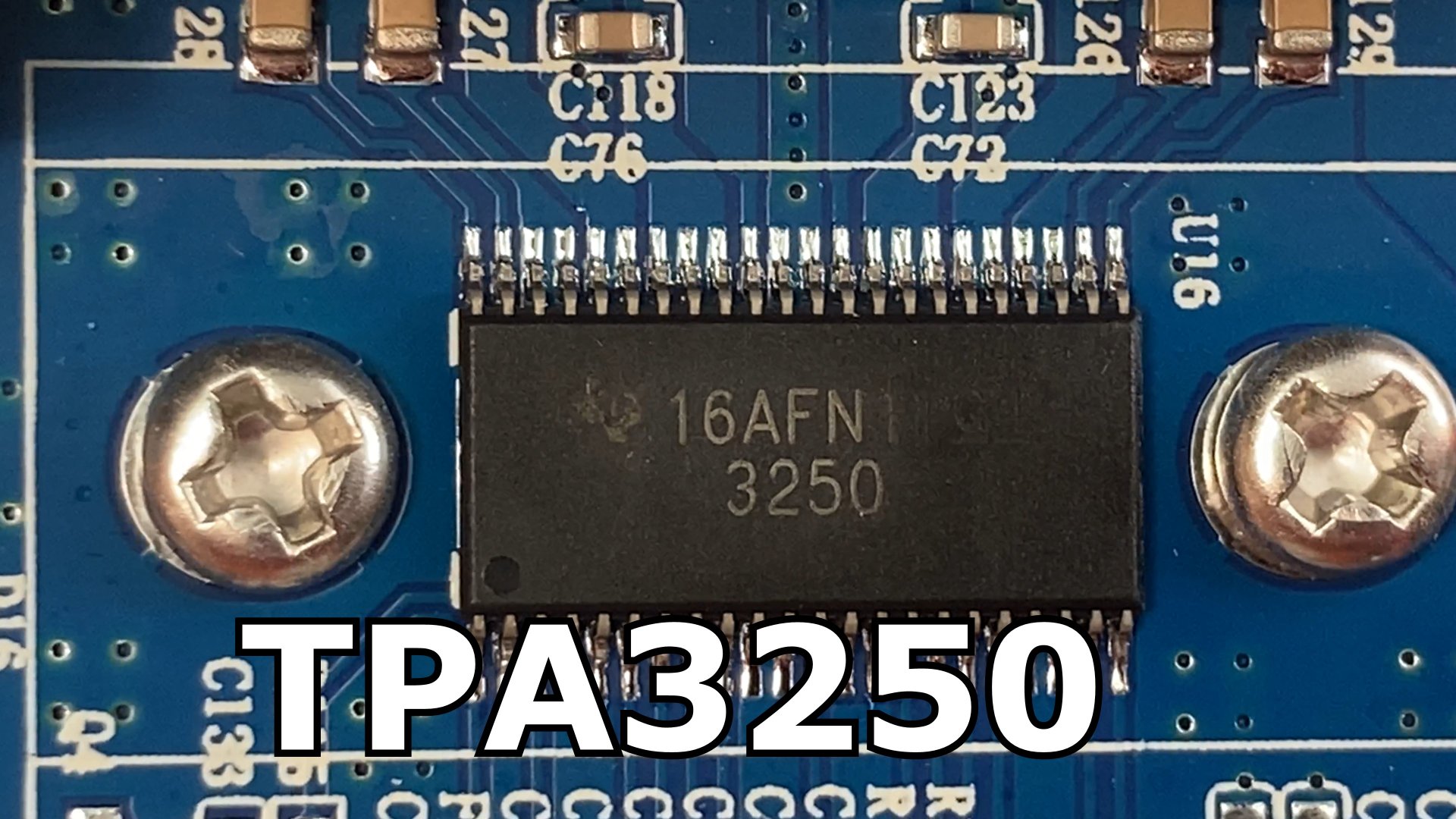

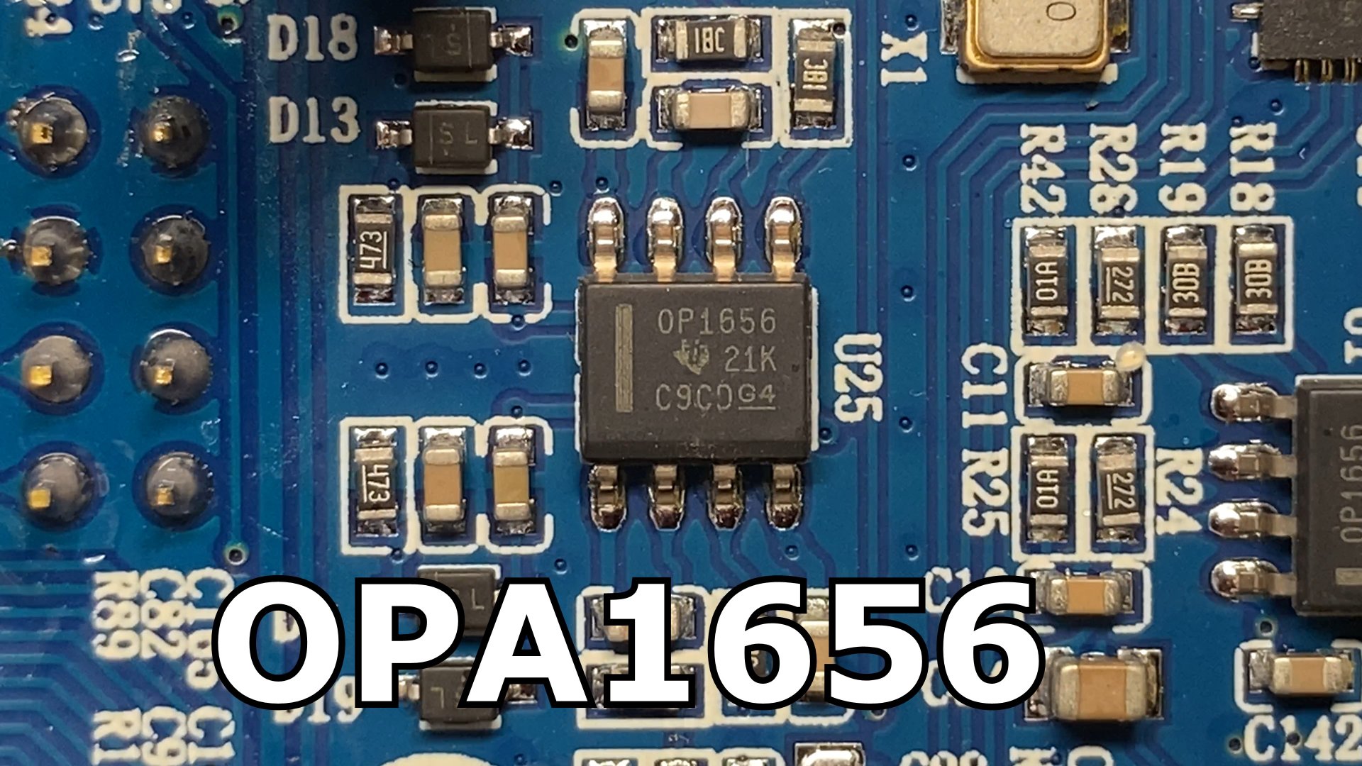

Разобрал усилитель до винтика
- Сообщения: 2447
- Репутация: 1342
Сюр! Девственно белые ламповые панельки, в окружении чёрных сороканожек.
- Сообщения: 1640
- Стаж: 6 лет 8 месяцев
- Репутация: 294
- Аудио система: .

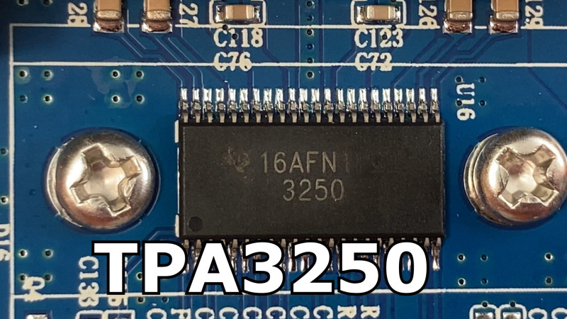

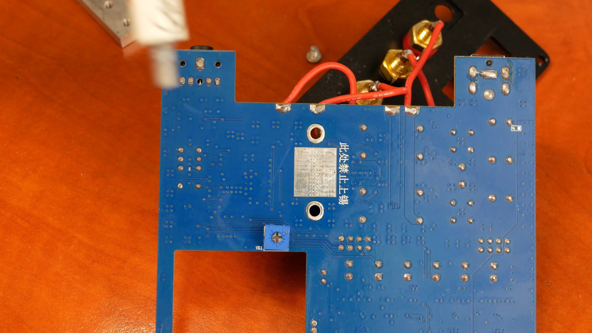

А охлаждение силовой микросхемы там как реализовано?
- Сообщения: 1196
- Репутация: 209
Что то я не вижу источника высоковольтного питания анодов
- Стаж: 4 года 11 месяцев
- Репутация: 319
С тыльной стороны площадка у микрухи. Скорее лежит на медной фольге от платы. На фото вижу рядом с микросхемой два болта, точнее шляпки от них. Они похоже крепят маленький радиатор с обратной стороны платы. Но пусть Alex расскажет, а то "нагадать" можно многое ))

Я правильно понимаю что измерения в рмаа вы делали с подключенными щупами осциллографа?
- Сообщения: 4228
- Репутация: 2807
Да, разницы со щупами и без них нету, проверял.

Цікаво, захист там спрацьовував по струму, чи по перегріву мікросхеми? Дивно, що без автоматичного відновлення. А термопаста там не поможе, теплопровідність текстоліту така собі ))

А до чого тут текстоліт? Я так зрозумів, що мікросхема теплопровідною частиною кріпиться до металевого корпусу через алюмінієву пластину.mr. Dream писал(а): 14 июн 2023, 15:54 А термопаста там не поможе, теплопровідність текстоліту така собі ))

Пардон, неправильно написав. Не кріпиться, а передає тепло до металевого корпусу через алюмінієву пластину. Так?

Там микорсхема сидит пузом на плате и через текстолит передает тепло на другую сторону на пластину и она уже крепится на корпус. Короче охлаждение плохенькое.
Но в реале, нагрузку, которую я давал постоянным сигналом, этот усилитель видеть не будет, поэтому даже такого охлаждения достаточно.

Да чё вы кипишь подымаете, всё там нормально, плата двухслойная и медь под микросхемой соединена с медью на второй стороне переходными омеднёнными отверстиями, и уже к этой меди крепят алюминиевый тепловод. Нормальное там охлаждение у микрухи.

Да так оно и реализовано, но всетаки лучше было бы радиатор сразу на микросхему. Просто микруха такая не с той стороны охлаждение использует, что тут поделаешь.

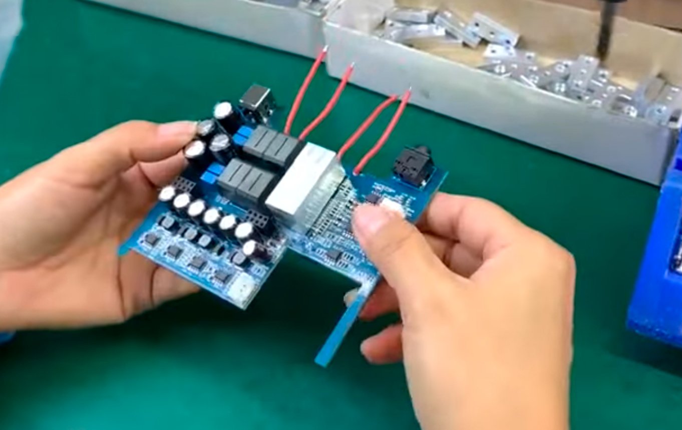

Подписчик скинул ссылку на видео сборки этого усилителя на заводе, прикольно. Кстати в новой ревизии крепят радиатор и сверху микросхемы и снизу, охлаждение таки улучшили.
