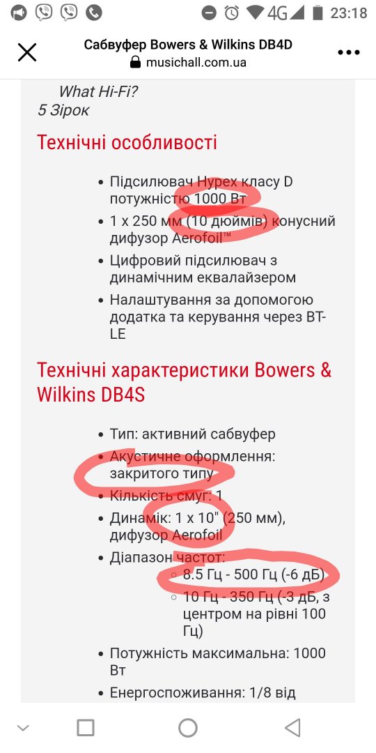

ага, 10 гц по 3дБ 10-дюймовийм динаміком в закритому ящику з допомогою кіловатного підсилювачаIT-Prof писал(а): 30 июн 2023, 10:31 Зайдите в поиск и любые большие напольники от 1000 баксов легко 20 герц.
весь секрет в ціні
в мене 15-шка в ЗЯ від 50Вт вже починає перевищувати хід на 35Гц ) хоча у тому ж ящику, але з відкритим ФІ я в неї вдуваю реальних 350Вт
сабсоніком 4-го порядку порізано на 28Гц.

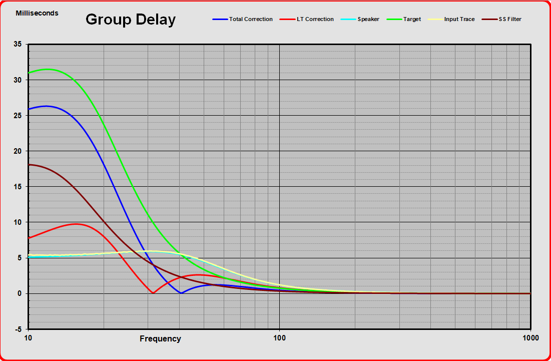

Забавно будет посмотреть у этого саба ГВЗ ))mr. Dream писал(а): 30 июн 2023, 19:59ага, 10 гц по 3дБ 10-дюймовийм динаміком в закритому ящику з допомогою кіловатного підсилювачаIT-Prof писал(а): 30 июн 2023, 10:31 Зайдите в поиск и любые большие напольники от 1000 баксов легко 20 герц.![]()
весь секрет в ціні![]()
- Сообщения: 2309
- Стаж: 4 года 2 месяца
- Репутация: 1260
Re: Оптимальный частотный диапазон усилителя.
Хитрые производители об этом не напишут.
Ни о ГВЗ, ни о акустической мощности на 10Гц при подаче 1кВт.
У меня ГВЗ на 25Гц -15мС.

Та там 10ка з ходом міліметрів 15... Це для полочників в невелику кімнату іграшка
І в тому що максимальний рівень тиску не написаний.
- Репутация: 316
До 15мс нормально!
А у DB4D думаю вылет будет на 40мс
