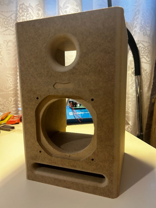

Дякую за коментар,uriy писал(а): 09 авг 2023, 13:04А це автоматично нас спрямовує на необхідність первинно виготовити корпус якого ще немає. А щоб розрахувати оптимальний корпус під наявні динаміки потрібно виміряти параметри Тілля Смолла (TS) і на їх основі спроектувати корпус. Тому поки мікрофон можна відкласти вбік і почати вивчати питання як виміряти TS параметри наявного СЧ динаміка і починати підбирати під нього НЧ динамік для трисмужки, і коли НЧ динамік буде підібраний і розрахований корпус трехполсоной АС, тільки тоді знадобиться мікрофон. Збирати саб який працює до 200Гц це неправильний шлях, судячи з АЧХ ваших динаміків вам потрібно збирати трисмужку, тим більше вам не потрібні 20Гц, а достатньо 50Гц, що в принципі можна вичавити і з трисмужки.Измерения проводятся в готовом корпусе.
Я не пам'ятаю, якою програмою я знімав TS своїх динаміків, але це не проблема, різних програм багато, а ось ящик я розраховував за допомогою програми BassBox, власне Justas* у своєму попередньому повідомленні привів результати моделювання ящика за допомогою цієї програми. Коли буде ящик, тоді вже можна перейти до вимірювань мікрофоном та вивчення програм розрахунку фільтра.
НЧ динамік мені підібрали ось такий: https://www.lavocespeakers.com/single-product/?id=32
А корпус в мене вже готовий, я зробив так сказати все навпаки
