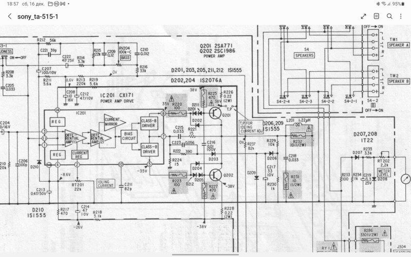

Re: Вопросы от новичков.
Вопрос опытным мастерам:
Угостили меня усилителем SONY TA-515.
Обнаружил в нем неисправность - не работает один из каналов, причина в обрыве находятся 2 элемента схемы, называемые fusible resistor.
На просторах нашел информацию, что эти элементы имеют свойство с течением времени терять характеристики и действительно, проверил все подобные элементы в схеме, они все с завышенным сопротивлением.
Решил их заменить все, но не могу найти необходимые номиналы.
Заказал на Али, пришли обычные резисторы.
Как вы считаете допустимо ли использовать обычные резисторы вместо fusible R220, 223, 225, 227?

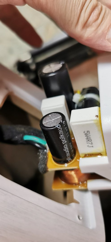

Немного уточню.
Мультиметр Aneng SZ02
Усилитель Marantz m-cr611 нагрелся настолько сильно что стало пахнуть лаком. Дал остыть и вернул колонки bbk (они 8-ми омные). С этими колонками не греется от слова совсем. Слушать громко музыку не люблю. Громкость в обоих случаях максимум 20%

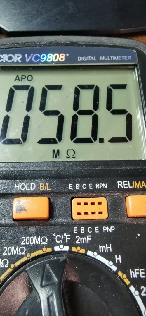

Принес с работы мультиметр Victor и получил немного другие цифры по сопротивлению, но легче не стало. Показывает 58.5 МегаОм

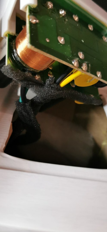

Не знаю как прикрепить изображение.
Открутил сзади панель с кроссовером. Провода от динамиков ВЧ - 3.9ом, НЧ - 4.3 Ом.
Кроссовер выглядит абсолютно нормально. Стоит дата 23.06.2023г.
Вскрыл вторую колонку - сопротивление абсолютно идентично!
Заметил ещё особенность - если дать поиграть колонкам минут десять, то после отключения автоматический мультиметр показывает напряжение от колонок в 11 вольт! И не падает!
Мультиметр с работы показывает 10.8 и примерно через минуту падает на 0.2 вольта...

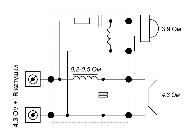

Что значит провода? Где измеряли, на кроссовере или на клеммах динамиков?Sivoalnik писал(а): 20 дек 2023, 20:34 Открутил сзади панель с кроссовером. Провода от динамиков ВЧ - 3.9ом, НЧ - 4.3 Ом.
Вот приблизительная схема, прозвонить цепи 1 минута.
Остаточное напряжение говорит о том, что конденсатор через дроссель зарядился. Но через звуковую катушку не разрядился.Заметил ещё особенность - если дать поиграть колонкам минут десять, то после отключения автоматический мультиметр показывает напряжение от колонок в 11 вольт! И не падает!
Значит где то обрыв (в кроссовере после дросселя с конденсатором или в соединительных проводах к динамику), или в кроссовере что то начудили. Нужно фото с обоих сторон.
С НЧ динамика бас есть? Он вообще играет?
Измерял жёлтый и черный, зелёный и черный провода на плате. Получается от самих динамиков.
Они оба в районе 4Ом. А вот на клеммах уже 55Мом. И это обе колонки. (Напоминаю - колонкам 4 месяца)

Я Вам даже схему нарисовал, неужели имея мультиметр, трудно прозвонить элементарную цепь?Sivoalnik писал(а): 21 дек 2023, 12:43 Измерял жёлтый и черный, зелёный и черный провода на плате. Получается от самих динамиков.
Эта переписка напоминает разговор глухих. Отдайте колонки тому, кто в этом разбирается.
По таким фото, что либо понять, невозможно.
