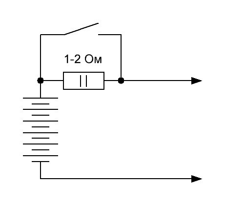

прошу прощения за глупый вопрос- у меня мобильное устройство, состоит из двух усилителей на 3255, подключенных к батарее 7S, напряжение 29,4В когда полностью зараженая. На батарее БМС на 30А. при включении часто, хоть и не всегда, БМС уходит в защиту. Могут два таких усилителя при включении перегружать БМС по току?

incizor писал(а): 30 май 2025, 15:07 прошу прощения за глупый вопрос- у меня мобильное устройство, состоит из двух усилителей на 3255, подключенных к батарее 7S, напряжение 29,4В когда полностью зараженая. На батарее БМС на 30А. при включении часто, хоть и не всегда, БМС уходит в защиту. Могут два таких усилителя при включении перегружать БМС по току?
Если у вас сеть резистор на 1Ом 5Вт то вы моете провести эксперимент подав питание через этот резистор, если БМС не будет уходить в защиту то значит проблема связана с пиковым током заряда конденсаторов в усилителе.
Re: Усилитель Aiyima Audio A07 Max 300W x2 TPA3255
Могут. Пусковые токи зависят от ёмкости электролитов в питании усилков. Нужно устройство софтстарта или хотя бы тумблер с резистором

можете по подробнее про софт старт или тумблер с резистором-как организовать?
Софт старт, схема с реле времени.
Вручную, можно так

Сдаётся мне, если вести речь за прослушивания музыки в домашних условиях, то потери на резисторе в 1Ом будут не больше чем потери на запитку реле софт старта. 8-)
Как по мне, то термистора на 2,2Ома будет достаточно для софт старта.
Если устраивает выходное сопротивление источника 2,2 Ом, то вперёд.
Только ток нужно с запасом брать, Ампер на 40-50
вот на 40А 1Ом
