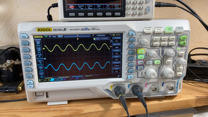

Re: Усилитель Aiyima Audio A07 Max 300W x2 TPA3255
Несущая частота 452 kHz

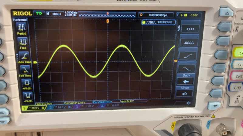

Замеры мощности при питании 36 Вольт 6 ампер.
Нагрузка 4 Ом мощность 115 Вт
Нагрузка 8 Ом мощность 55 Вт

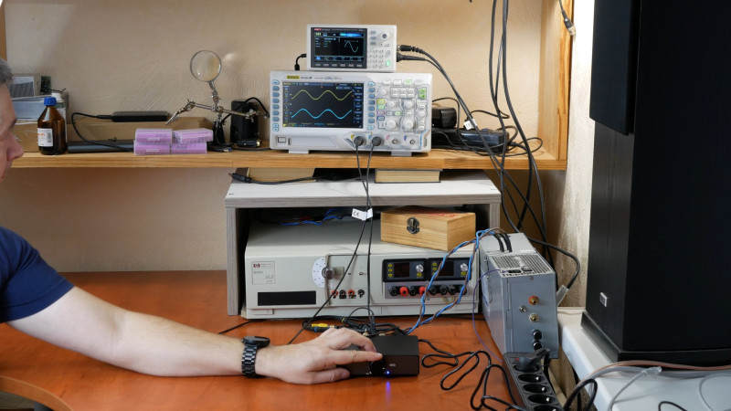

Переключился в моно режим(мостовой)
Нагрузка 4 Ом мощность 130 Вт
Нагрузка 8 Ом мощность 70 Вт
Видно, что не хватает питания усилителю.

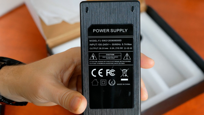

Тому я узяв блок 48В 5А.З китайською таблицею не співпадає, як завжди )

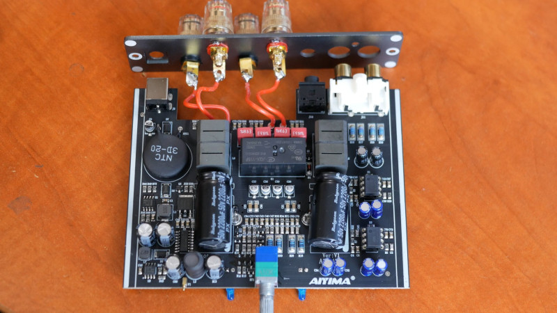

Смотрим что внутри.
