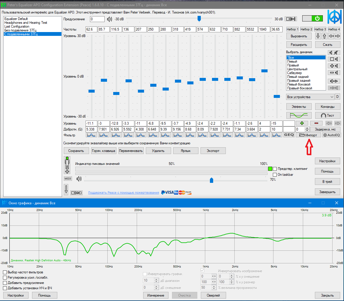

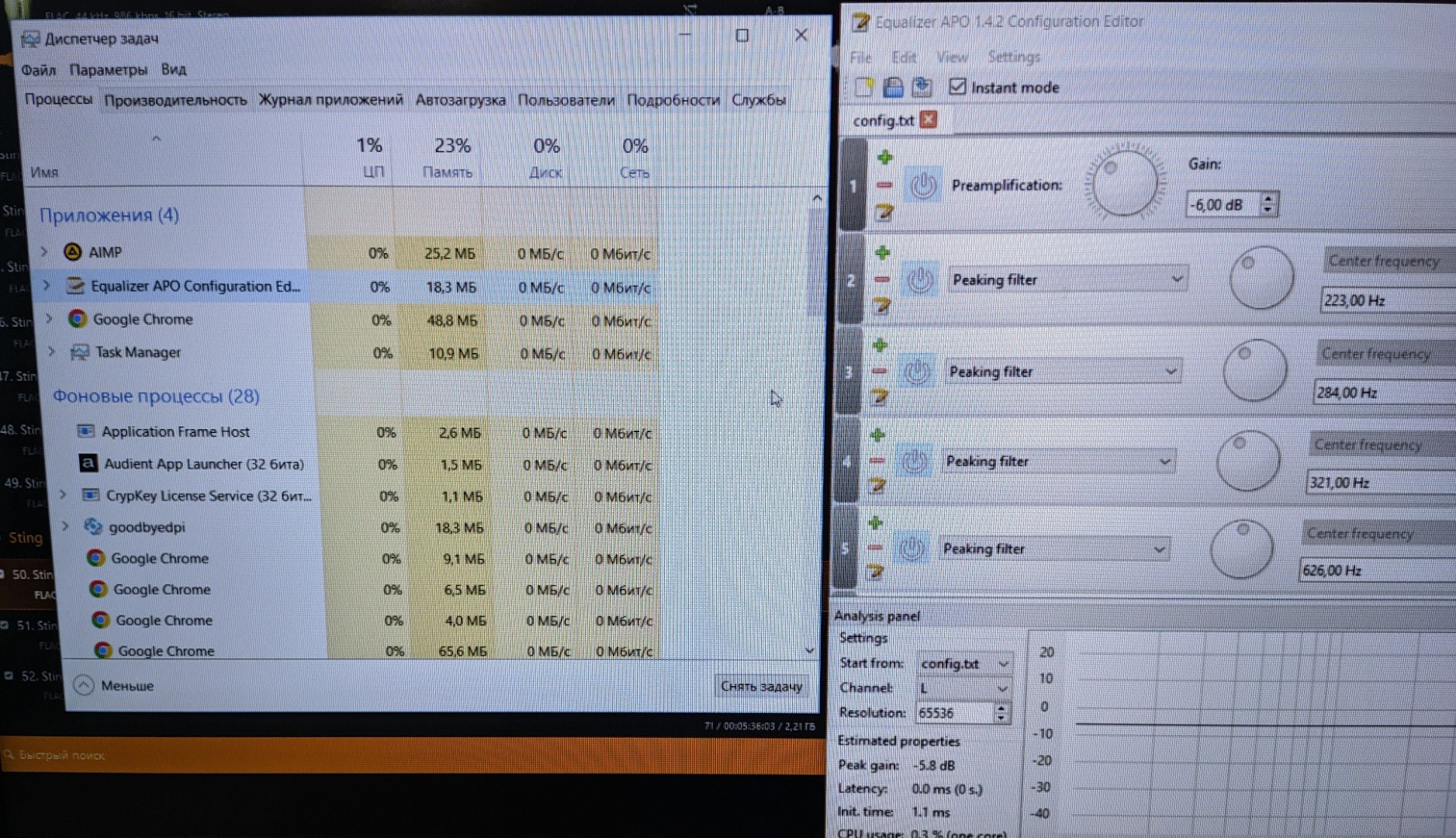

Сегодня провозился с Equalizer APO (ну и REW конечно).
Прекрасное приложение EQ APO. Системные ресурсы практически не ест. Своё дело делает на 5+
Спасибо Justas* !
Сообщения: 2546
Репутация: 1407
Re: Есть ли смысл апгрейдить мультимедийные АС?
Попробуйте на Equalizer APO поставить интерфейс Peace.
Намного более удобный и русифицированный.
Не помню, есть ли в интерфейсе Equalizer APO импорт текстовых файлов из REW. В Peace есть.
Justas* писал(а): 12 апр 2025, 11:53 Попробуйте на Equalizer APO поставить интерфейс Peace.
Да, попробую обязательно. В самом Equalizer APO я не увидел возможности импорта, руками выставил 9 точек с разной добротностью по заветам REW :D
Мне было интересно, насколько расчётная REW_ом кривая совпадёт с реальной (после коррекции) в точке прослушивания. Ожидания оправдались!

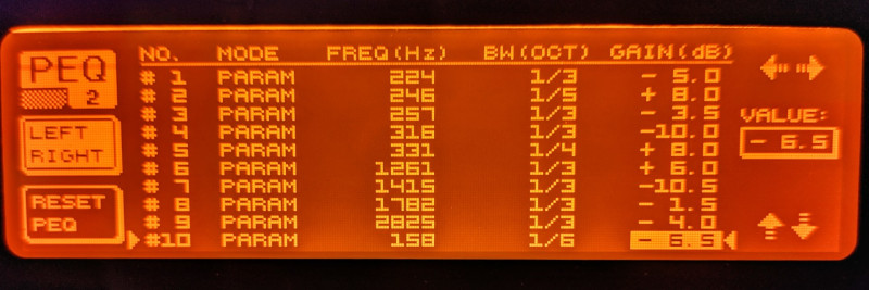

Попробовал перенести настройку из программной обработки Equalizer APO, на "железку". На ней вместо добротности была ширина полосы пропускания в октавах.
Нашёл калькулятор перевода:
https://sengpielaudio.com/calculator-bandwidth.htm
Точность коррекции не такая, как у программного, но очень близко.

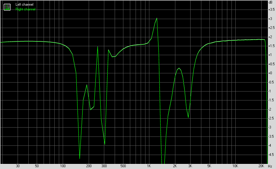

Тракт: Amanero S/PDIF -> Behringer DEQ2496 S/PDIF -> Audient id14 analog out -> Cosmos E1DA
АЧХ до коррекции:
АЧХ после коррекции:

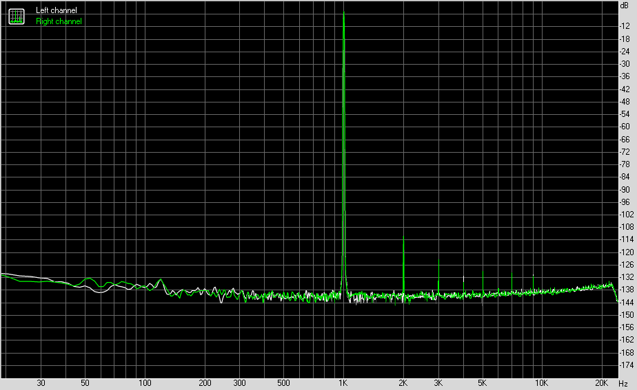

THD до коррекции:
THD после применённой коррекции:

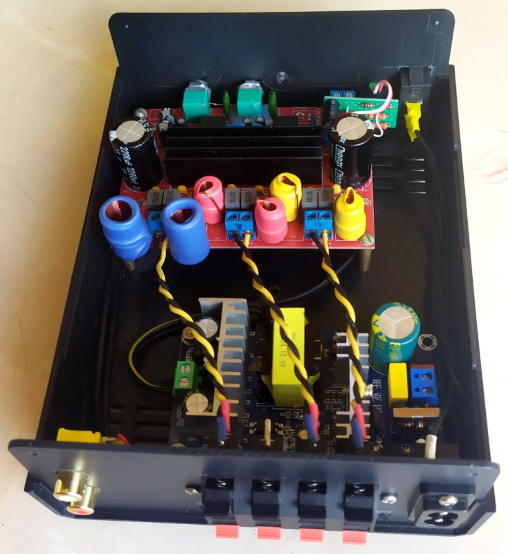

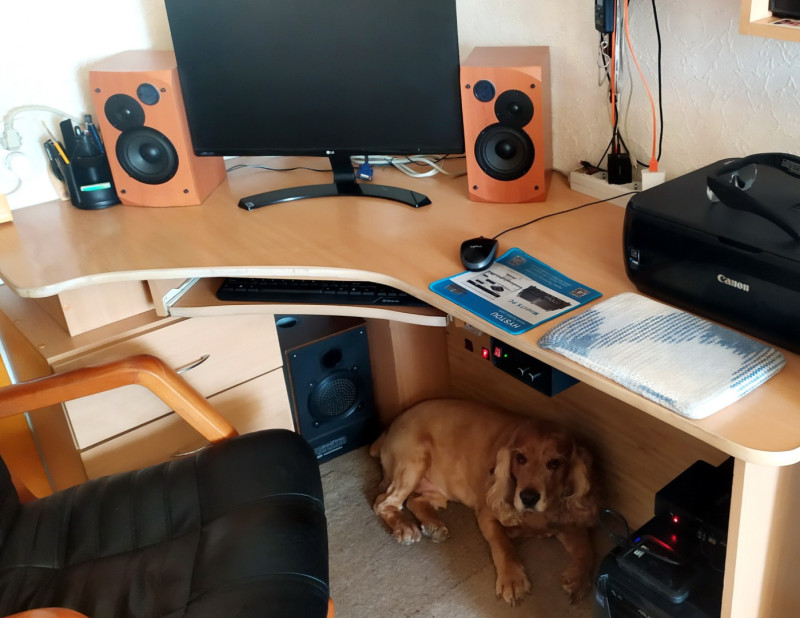

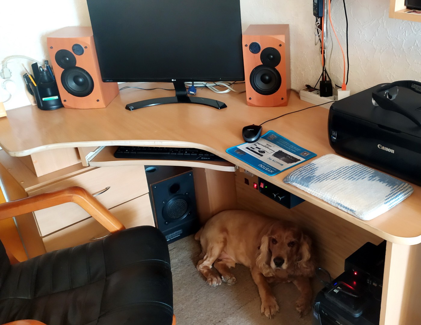

Последний рывок – корпус.
Закрепил под столешницей. Не занимает место и крутилки всегда под рукой.
Дилемма, оставить в ФИ носки или изготовить заглушки.
Пожалуй оставлю, под грилями их не видно :lol:
