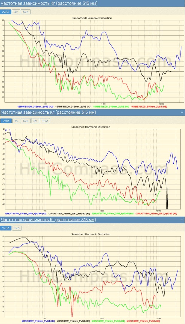

Re: Кому-то нужна вторая гармоника?
Oil писал(а): 21 мар 2025, 15:23 Но вторую гармонику это все не отменяет )).
Рассуждать о влиянии на звук 2-й гармоники только в усилителе, некорректно.
Нужно измерять что мы получаем на выходе всей системы, т.е. по звуковому давлению.
Вот к примеру Кг среднечастотников.
4 - 5", бумага.
ScanSpeak 15M/4531K00
ScanSpeak 12MU/4731T00
SEAS M15CH002 (E0043)
Нужно обратить внимание на рабочий диапазон. Пусть будет 300-3000Гц.
В первом динамике преобладает «сладкоголосая» вторая (400-1200Гц 1-3%).
Во втором, если грубо, вторая и третья примерно равны.
В третьем, до 1,5кГц преобладает 2-я, а выше 3-я.
АЧХ этих динамиков примерно одинаковы, а вот звук при использовании «безгармонистого» усилителя, будет разный.
С «гармонистым», неизвестно как эти гармоники сложатся, или взаимокомпенсируются.

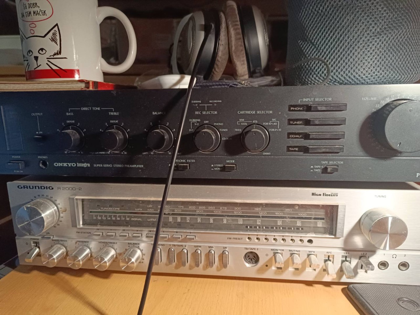

Сообщение Oil »
uriy писал(а): 21 мар 2025, 23:51 Так собственно эти ответы есть в такой не своем точной, но науке - писхоакустика.
Наука просто бомба! Прикупил я усилок с укв тюнером от Грюндиг. Привел в чувство и поставил на свою тумбочку слушать. И так он мне зашел! Даже на укв иногда музычку врубал. Хотя по схемотехнике ничего выдающегося. Гора проходных емкостей на пути сигнала, составные транзисторы на выходе. Да еще и индуктивности в темброблоке. В общем ни разу ни кашерно. Но слушал и радовался, а тут, вдруг, как-то разлюбил. Никак не мог понять почему, а на днях дошло. В нем погорели заботливо обновленные мною лампочки подсветки шкалы (будь ты проклят, Али, и года не протянули) и приятный ламповый свет померк. А с ним и звук поплохел. Такие дела.

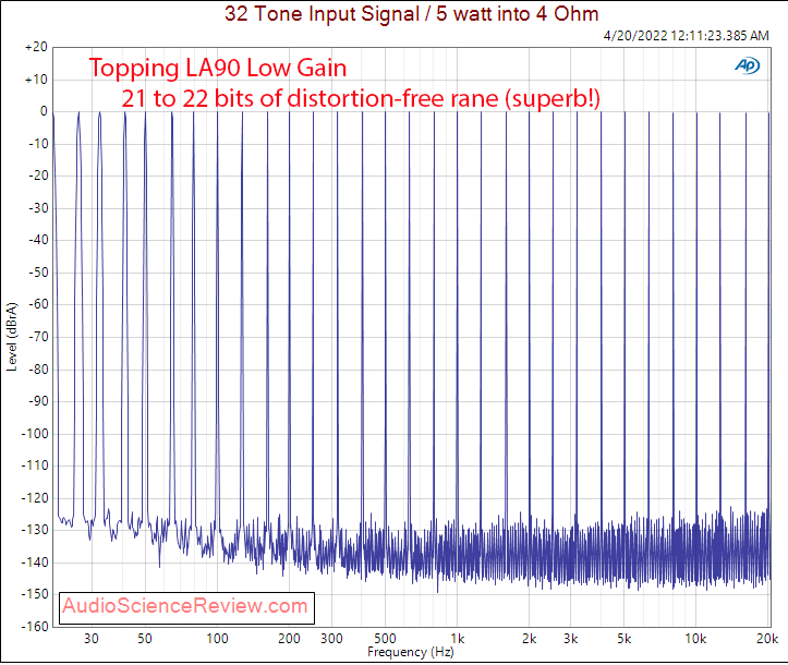

Сообщения: 1612
Стаж: 3 года
Репутация: 515
Oil писал(а): 23 мар 2025, 23:31 Но почти никто не проганяет тест на всем звуковом спектре. Помнится только в исследовании TDA7293 автор не поленился еще 18 и 19кГц подать. А для класса D картинка в таких тестах вообще могла бы оказаться интересная. А то начинается с вменяемого "мы намеряли 0.005", а заканчивается сектантским "рекомендуется только для НЧ звена, а на верхах ощущается некая сухость". Вот бы ее и поискать.
Так подают мультитон и смотрят на уровень шумовой полки, это не проблема для современных усилителей любого класса.
Те кто ищут ответы слышимого звука в одном лишь усилителе, обречены на ложные выводы т.к. звук это акустические колебания, а не электрические, и сам динамик в АС+комната вносит свои искажения, как линейные так и не линейные, нужно искать ответы микрофоном, а не в электрических характеристиках усилителя....
Конечно усилитель влияет на звук, но если при поиске смотреть только на свойства усилителя, и не учитывать колебания воздуха в системе АС+комната, то можно долго и нудно искать ответы в усилителе, и так и не найти правильных ответов.

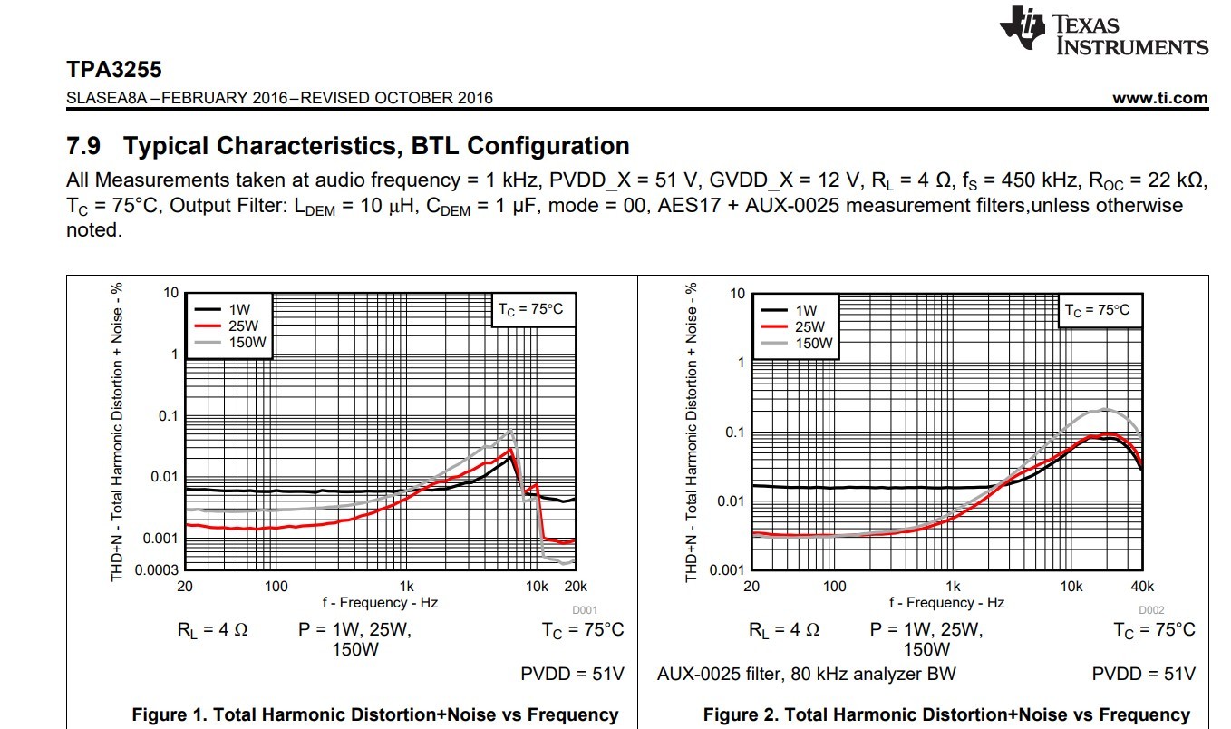

Сообщение Oil »
uriy писал(а): 24 мар 2025, 01:14 Ага, особенно если искать ответы в той составляющей проблемы в которых их нету.
Лично мое эстетическое чувство данная картинка оскорбляет. Это ли не повод?

RMAA для непритязательных быстрых измерений. А что ещё на усилитель кроме синуса подавать? Пилу, треугольник? Ну подайте меандр, если интересно. Прогоните усилитель в REW свипом, посмотрите водопад. Водопад нужен во временной области, у нормального усилителя он во всём диапазоне покажет 0 по времени. В том же REW после этой прогонки, будет и Кг (по всему диапазону, а не только на 1кГц) и АЧХ и шум и много чего ещё.
Наконец существуют мультитоновые измерения. Из них многое можно почерпнуть.

Oil писал(а): 24 мар 2025, 01:24
Картинка да, а оскорбится ли слух? Введением PFFB, с использованием качественных катушек, уровень оскорбления можно значительно снизить.

Oil писал(а): 24 мар 2025, 01:24 Лично мое эстетическое чувство данная картинка оскорбляет. Это ли не повод?
0.02% на 6кГц? Вы считаете что это ответ на все проблемы слышимые в точке прослушивания?
Сейчас есть уйма слепых тестов на слышимость искажений усилителя, я проходил их не однократно, так вот я с большим трудом услышал эти 0,02%, наверно больше угадал чем реально услышал. Эти 0,02% можно слышать если у самой АС в этом диапазоне с гармониками не всё хорошо, и к примеру гармоники АС складываются с этими 0,02% так, что они преодолевают порог слышимости ссыкания или ццыкания. Т.е. если порог слышимости искажений из АС будет находится очень рядом с искажениями от усилителя, только в этом случае можно услышать эти 0,02%, другими словами, если уменьшить искажения АС то услышать эти 0,02% от усилителя не выйдет. И вот эти все ответы нужно искать микрофоном и ушами, а не на однобоком рассмотрении параметров усилителя. Я вам честно скажу, я раньше гонялся за низки Кг усилителя, благо вовремя прикупил измерительный микрофон и увидел столько реальных проблем в точке прослушивании, что погоню за сверх низким Кг я оставил в далёком прошлом. Современные усилители и ЦАПы это 1% от всех проблем со звуком. Нет смысла тратить время на погоню за нулями после запятой в усилителе, если сам динамик даёт Кг 2% в СЧ диапазоне, а неравномерность АЧХ достигает 20дБ. И я уж молчу за реверберацию помещения которая порой и часто добавляет кашу в СЧ диапазон. Какие там Кг усилителя? Основные ответы видны микрофоном в точке прислушивания, а не в параметрах усилителя.
Сообщения: 2546
Репутация: 1407
Кстати, о 6кГц. Многие ли услышат 3-ю гармонику на 18кГц? 2-ю (12кГц) возможно кто то и услышит. Но она же чётная, сладостная. :D
Justas* писал(а): 24 мар 2025, 02:17 Кстати, о 6кГц. Многие ли услышат 3-ю гармонику на 18кГц? 2-ю (12кГц) возможно кто то и услышит. Но она же чётная, сладостная. :D
Я бы добавил:"Многие ли услышат 3-ю гармонику на 18кГц? на том же уровне, что и 6КГц" :lol: а это извините 100%.
Пока ещё слышу 15КГц, а пару лет назад слышал 17КГц.
Эх....
