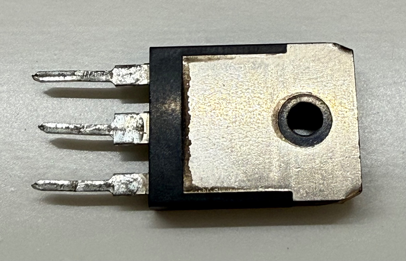

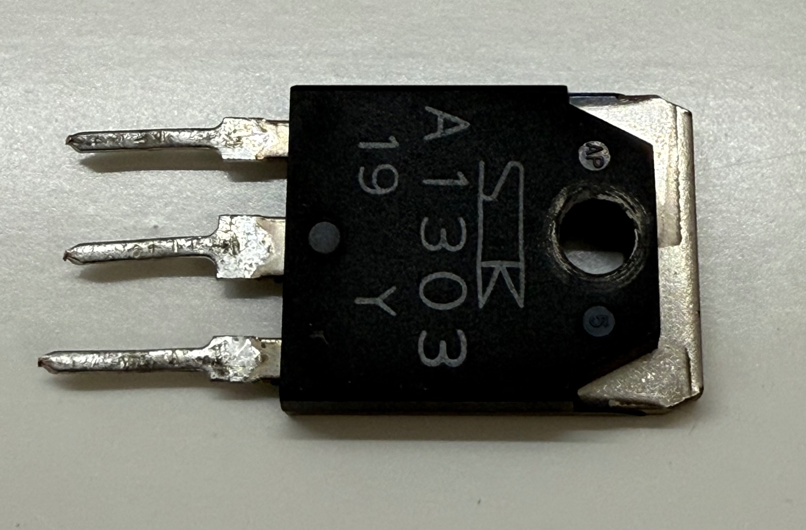

Тобто корпус транзистора може бути в контакті з радіатором? Або не так: транзистори в контакті з корпусом через радіатор?? Я правильно зрозумів?m-shara писал(а): ↑01 апр 2025, 16:19На болтику всередині втулочка. Можете розкрутити і подивитися. А оскільки на корпусі сидять колектори, то через ємітерний перехід буде звонитися і колектор. Якщо транзистор польовий то теж не буде ізоляції. Але потрібно такі речі прозвонювати мультиметром в режимі прозвонки діодів а не опорів.CooCooJumbo писал(а): ↑01 апр 2025, 16:03 Розкажіть мені краще от шо: контакт силового транзистора з алюмінієвим радіатором зроблений через слюдяну (напевно, бо вона розслаюється та ломається) пластинку. Електро ізоляція між транзистором і радіатором відсутня, бо стирчить болт стяжний. І цей момент мені не зрозумілий. Я хотів нову термопасту нанести. Я поміряв опір між транзистором та радіатором - 500, 600 Ом. Хтось розуміє як там зроблено?

Це потрібно провірити. Бо можуть бути різні варіанти. Але якщо є контакт то він буде близько 0 ом.CooCooJumbo писал(а): ↑01 апр 2025, 17:42Тобто корпус транзистора може бути в контакті з радіатором? Я правильно зрозумів?m-shara писал(а): ↑01 апр 2025, 16:19На болтику всередині втулочка. Можете розкрутити і подивитися. А оскільки на корпусі сидять колектори, то через ємітерний перехід буде звонитися і колектор. Якщо транзистор польовий то теж не буде ізоляції. Але потрібно такі речі прозвонювати мультиметром в режимі прозвонки діодів а не опорів.CooCooJumbo писал(а): ↑01 апр 2025, 16:03 Розкажіть мені краще от шо: контакт силового транзистора з алюмінієвим радіатором зроблений через слюдяну (напевно, бо вона розслаюється та ломається) пластинку. Електро ізоляція між транзистором і радіатором відсутня, бо стирчить болт стяжний. І цей момент мені не зрозумілий. Я хотів нову термопасту нанести. Я поміряв опір між транзистором та радіатором - 500, 600 Ом. Хтось розуміє як там зроблено?

Я маю на увазі, що електричний контакт між радіатором, який електрично є корпус, та транзистором є нормальним?

Не переживайте, там нет контакта коллектора с радиатором, транзистор стоит через слюду, а транзистор такого плана, так что там есть типа втулки как часть корпуса.CooCooJumbo писал(а): ↑01 апр 2025, 16:03 Розкажіть мені краще от шо: контакт силового транзистора з алюмінієвим радіатором зроблений через слюдяну (напевно, бо вона розслаюється та ломається) пластинку. Електро ізоляція між транзистором і радіатором відсутня, бо стирчить болт стяжний. І цей момент мені не зрозумілий. Я хотів нову термопасту нанести. Я поміряв опір між транзистором та радіатором - 500, 600 Ом. Хтось розуміє як там зроблено?

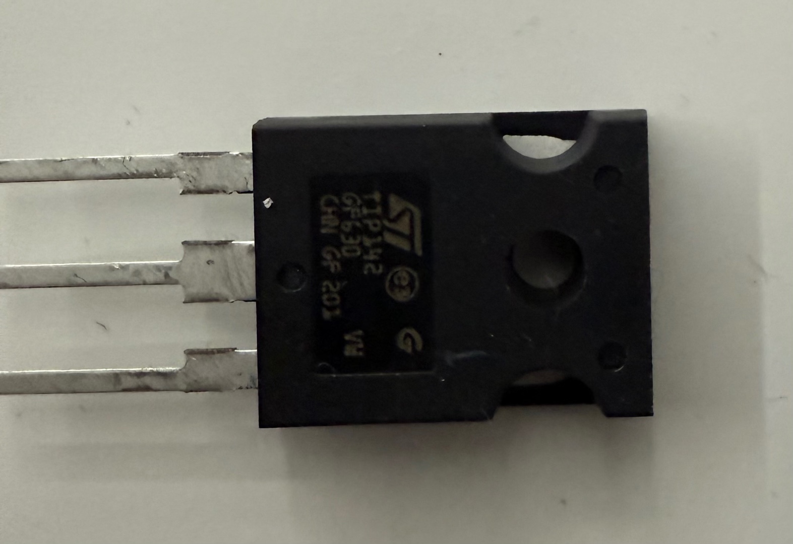

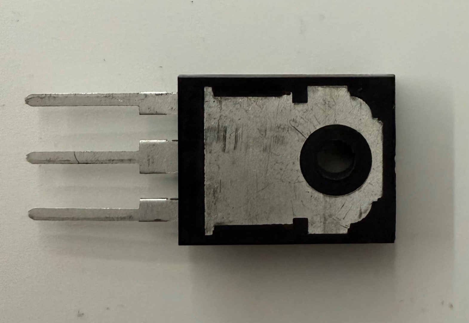

Не зовсім так. Транзистор геть не такий. Він зовні схожий на той, що ви показали. Я не впевнений, але такє враження що в контакті з радіатором перебуває саме кремнієва підложка, на яку з іншої сторони приклеєний корпус. І скоріше за все, всередині отвору під болт ізоляції немає, просто зроблений отвір більшого діаметру.

Не люблю спорить и доказывать что-то, но вот тут прям не поленился найти в загашниках и такого типа корпус ........CooCooJumbo писал(а): ↑02 апр 2025, 08:22 І скоріше за все, всередині отвору під болт ізоляції немає, просто зроблений отвір більшого діаметру.

Ну ок, я не електрик, тому описую, що бачу)))
Мене цікавить не це, а ось що: чи не є небезпечним електричний контакт між корпусом транзистора та радіатором до якого він прикручений? І друге це заміна конденсаторів (великих): які ознаки їх деградації. Ну і якщо підкажете на що міняти то буду вдячний.

Если в данном усилителе пробьёт прокладку между корпусом усилителя и коллектором транзистора, то будет маленький барабух.
