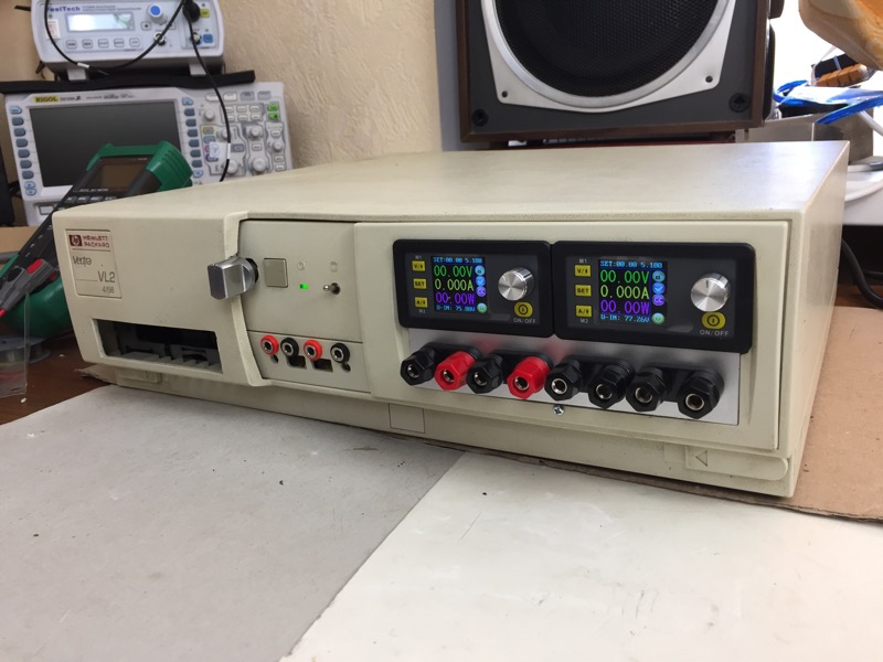

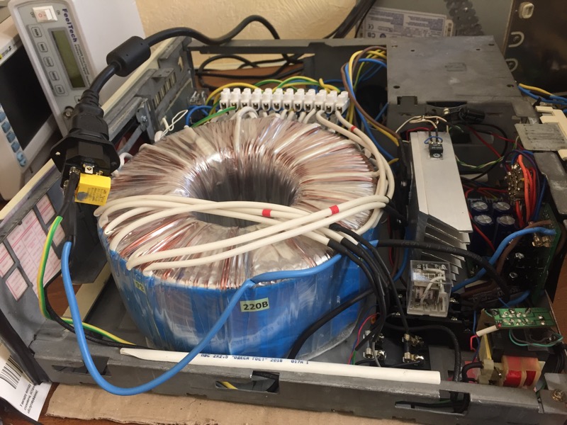

Готовность 99 процентов :) пока все устраивает, осталось отмыть. Скорее всего ещё чего то придумаю, есть пару идей доработки.

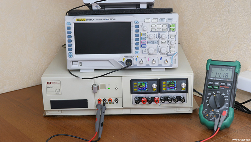

Супер! Какие в результате получилась характеристики? Как пульсации? Очень интересно.
Re: Блок питания типа МОНСТР
Мощность трансформатора 1300 Ватт
Постоянное напряжение раздельное регулируемое 2*70 5 А
Переменное напряжение раздельное регулируемое 2*60 10 А
Постоянное напряжение 2*15 0,5 А
Переменное напряжение 2*12 1 А
Пульсации минимальные

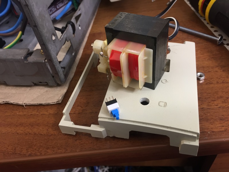

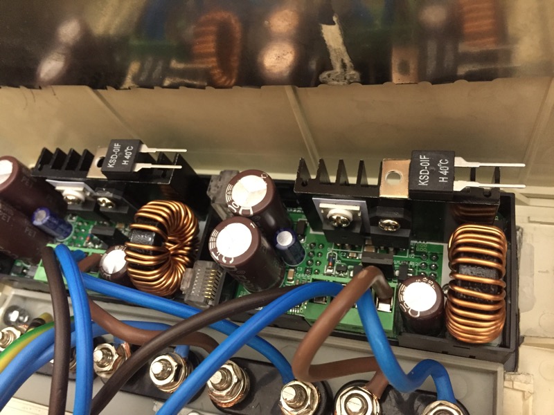

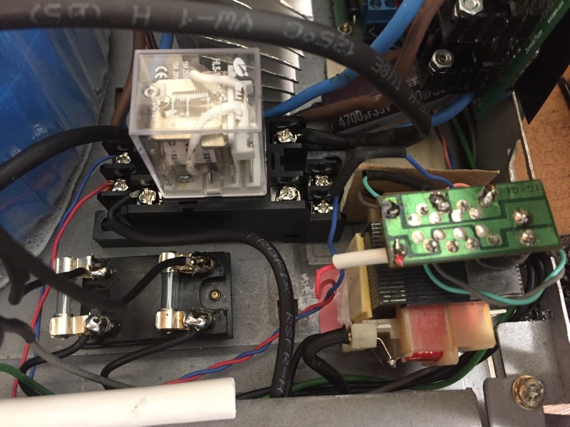

Все работает отлично, убираю включатель автомат, вместо него будет предохранитель и ставлю дежурное питание. Включать буду кнопкой.
Поставлю на каждый модуль термопереключатель, что бы точнее включать кулер охлаждения.

Очень круто получилось? А чего не сразу кнопку поставили?
Я автомат поставил временно, если что-то пойдёт не так, что бы не менять каждый раз предохранитель.

Готово :)
Сообщения: 444
Теперь должно хватить на все случаи жизни, отлично получилось!
