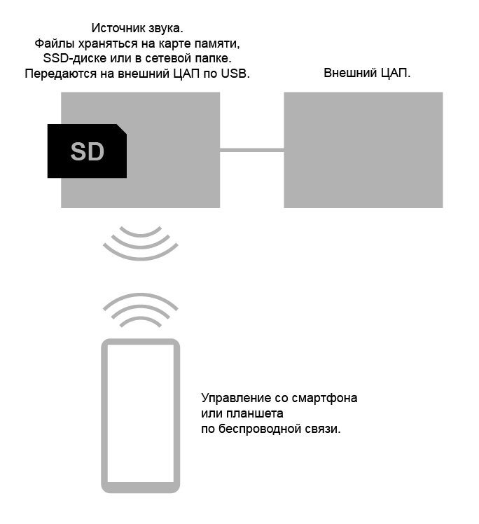

Не совсем разобрался...
Думаю сделать аудиоцентр по такой схеме:
Требования такие:
- Карточка на борту для хранения звуковых файлов. (Сеть - как дополнительная опция).
- Поддержка относительно больших объёмов карт: от 256 Гб и выше.
- Поддержка всевозможных музыкальных форматов (FLAC, mp3 и т.д.)
- USB выход (на внешний ЦАП) + (как опция) USB OTG для внешнего ЦАП-а без своего питания (типа "свисток").
- Пассивное охлаждение. (Полная бесшумность).
- Низкое потребление в режиме простоя.
Up2stream для данных целей подойдёт?
Какие ещё есть варианты реализации такой схемы?
Малинка?

Лучше малинка

Raspberry 1 love ;)
Туда шляпо-цап (не в смысле, что полная лажа - а HAT, платку вторым ярусом, желательно с аппаратным управлением громкостью типа PCM5122), на microSD накатить Volumio (покрасивее и проще в управлении) или Moode (понавороченнее в настройках). В USB флешку или внешний диск - все, шарманка готова. Малину в сеть воткнуть через LAN или Wi-Fi, расшаренную папку с музыкой (если таковая в сети имеется) прописать - и сетевой плеер готов без всяких USB.
ЦАП и внешний можно через USB.
Для полного феншуя малину лучше четвертую - у третьей LAN и USB на одной шине сидят. Из-за это они друг другу мешают и, в теории, поганят звук. И у LAN из-за этого максимум 240 мбит.
