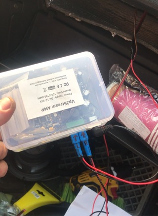

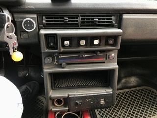

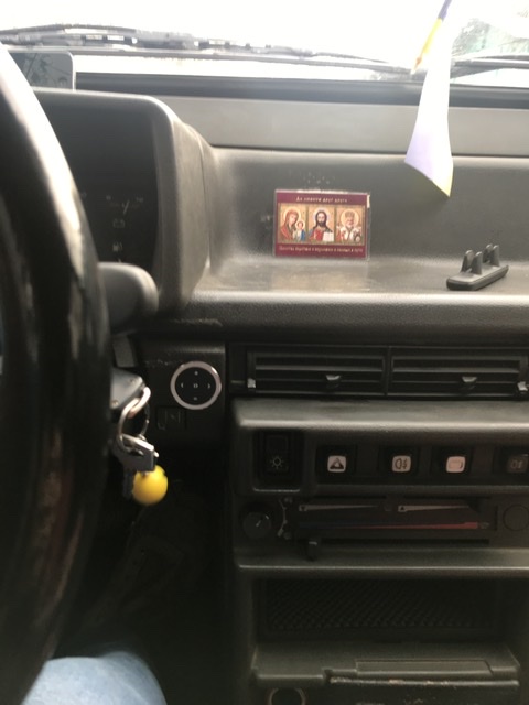

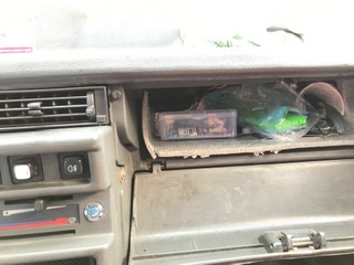

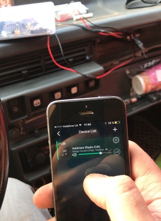

Доброго времени суток, решил и я поиздеватся над платкой “up2stream AMP“ а точнее подружить ее со своей «ласточкой» (Ваз 2109) благо последняя прошивка дает возможность работать с устройством без подключения к интернету.
Начали у меня потихоньку умирать колонки, плюс хотел обновить магнитолу, ибо хотел разжится блютузом, а свистки мне постоянно сбивали. А на днях мне попал данный девайс в руки и закралась нехитрая идея, учитывая что колонки уже в пути были. По итогу, пол дня работы и сие чудо успешно поселилось в бардачке, питание взял на прямую от АКБ(старую магнитолу пока не выковыривал, в будущем либо туда поселю “up2stream AMP“ или будет полочка, еще не решил).
И так, что мы имеем на выходе: колонки как оказалось подобраны неплохо были, басов хватает, а также четко верха и голос. Подключал их последовательно, сначала задние овалы потом фронт, фронты стали немного тише играть и хорошо слышно задок, почти как и хотел, не идиал но в приделах разброса. Нехватает общих настроек эквалайзера, так как музыка из медиатеки имеет свои настройки, в 4STREAM свои а в ютубе его просто нету) но с этим смерится можно, не критично. Если слушать музыку с медиатеки телефона или через 4STREAM проблем с подключением никаких, Все быстро легко и понятно, а вот для ютуба или любой другой онлайн сервис необходимы доп манипуляции ( от 2 до 5 минут (время прогрева авто)).
Если вдруг будут какието вопросы по данному внедрению пишите, отвечу)
- 1EBFEC0C-6FBD-40EA-B56C-A25853CD7D28.jpeg (34.33 КБ) 6830 просмотров
- EB01C803-0881-4EDD-BD81-16494EE2DD80.jpeg (48.54 КБ) 6830 просмотров
- 13D91CE4-9AD5-494D-8FB4-58223B7E137C.jpeg (49.46 КБ) 6830 просмотров
Re: Сетевой мультирум-аудиоцентр на Up2stream Pro
Кстати, забыл упомянуть, не все устройства на ios могут одновременно передавать музыку по AirPlay и использовать мобильную сеть для интернет сёрфинга, к примеру старичек iPh5 такого не умеет (или я чтото делал не так), и для проигрывания с YouTube нужно подключать по всем канонам, тоесть в одну сеть Wi-Fi с интернетом как плату так и телефон, со свежей прошивкой ios (13.x) таких проблем нету, просто нужно немного подождать. А вот на счёт горячо любимого Android, тут промолчу, ибо не располагаю пока девайсами на данной OS, как попадет в руки потестирую, и если будет интересно вам, то опишу как обстоят дела.red_kuga писал(а): 20 апр 2020, 12:06 Все быстро легко и понятно, а вот для ютуба или любой другой онлайн сервис необходимы доп манипуляции
P.S.: забыл как редактировать сообщения, так что будет два

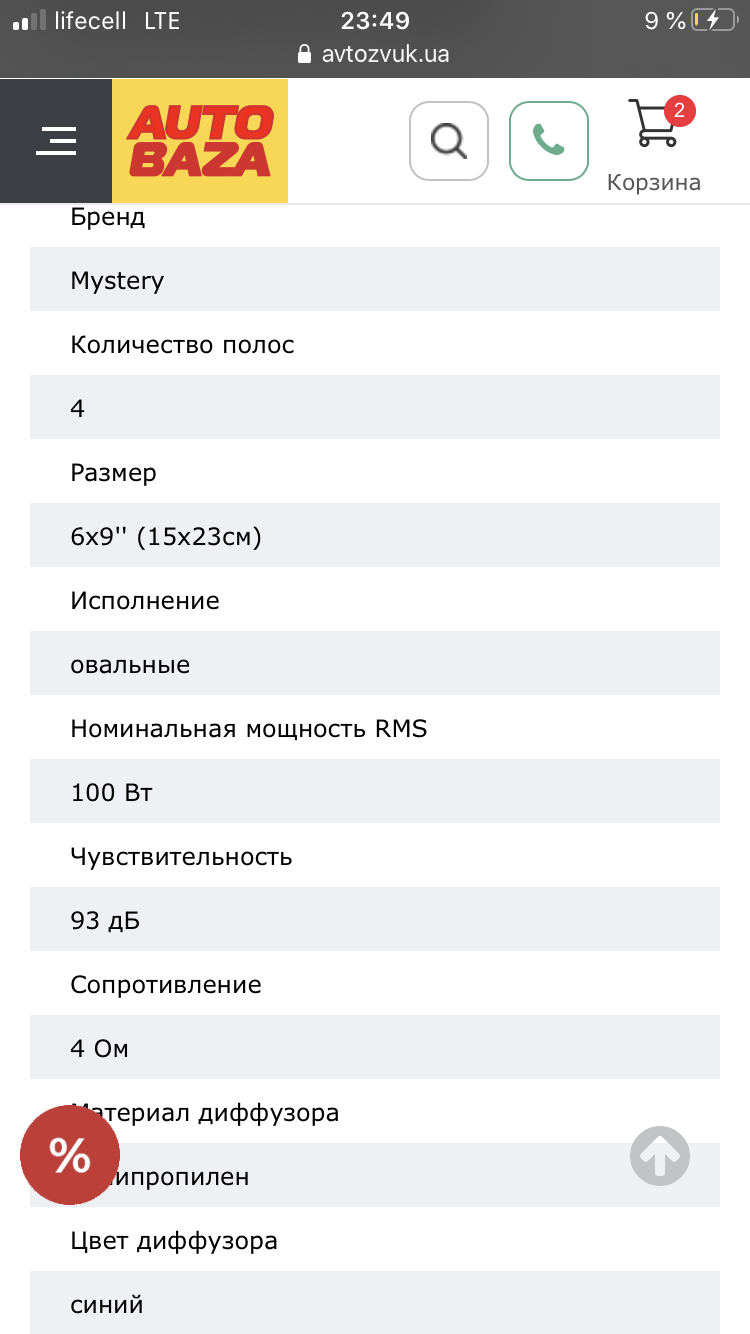

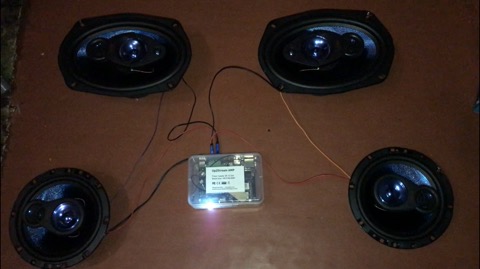

Интересное решение, а мощности хватает? По чем и где покупали плату? Как подключили 4 коронки? Спасибо!

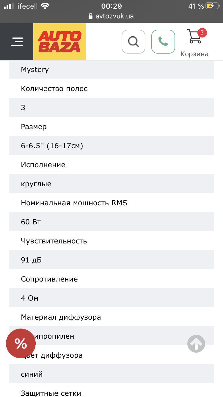

1: Мне хватает, машину канешно не трясет, да и на улеце слабо слышно при закрытых дверях, но звук приличный. Главное что не слышно скрипа салона и шумов с улицыAudiL писал(а): 21 апр 2020, 19:25 Интересное решение, а мощности хватает? По чем и где покупали плату? Как подключили 4 коронки? Спасибо!
2: Плату выклянчил у Alex, сошлись на 50$.
3: Колонки подключал последовательно, 2 на левый канал и 2 на правый.
Характеристики колонок на фото, вдруг интерестно будет)
