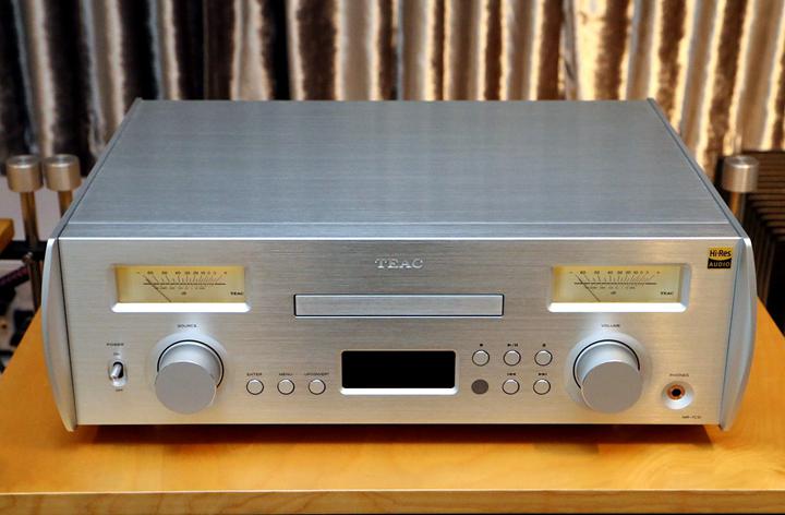

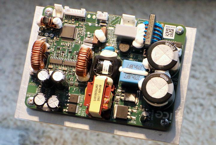

Вот в TEAC еще используют такие платки http://www.6hifi.cn/news_detail.aspx?id=5587 вот перевод этого сайта
короче штука популярная
"Чтобы учесть небольшой размер и высокую эффективность рассеивания тепла, NR-7CD использует усилитель класса D, а конечный выход усилителя полностью отделен от левого и правого каналов. Эта машина оснащена двумя силовыми модулями ICE Power Class D 50ASX2.На самом деле, одна печатная плата 50ASX2 имеет два канала, однако, для поддержания двойной моно полной конструкции баланса и получения более сильной движущей силы, двухканальный 50ASX2 подключен к моноканалу для достижения превосходной движущей силы 60 Вт (8 Ом) и 110 Вт (4 Ом) на канал"

Так же две отдельные платы используют для правильного стерео. Не удивлюсь, найти такие платы в усилителе за 2000 баксов.
