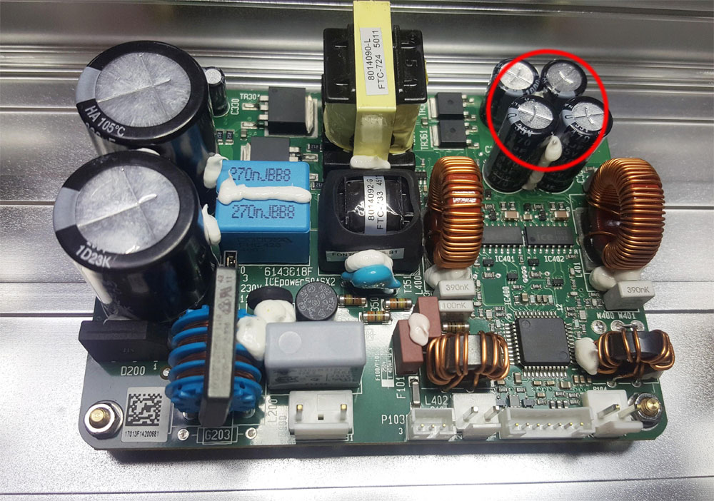

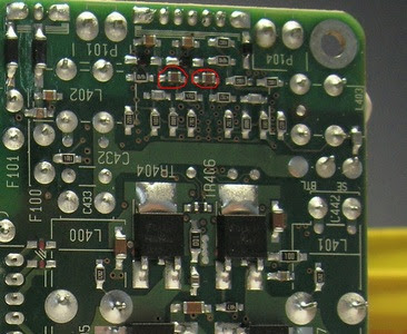

Это младший брат усилителя ICE125ASX2. Его выходная мощность 50Вт на канал. Брал тут. По ссылке представлены всякие разные параметры, не буду их повторять.
О субъективном. Фотография не передает реальности. Такое впечатление, что ее откуда-то выдрали и измазали замазкой. На самом деле плата очень аккуратно сделана и довольно красивая. Размер с открытку. При подключении пришлось немного поморочится со сборкой клем. Уже приходится прибегать к очкам :geek: . Но за час неспешной работы все было готово.
Звук. Не расстроил, но и не отправил в нирвану. Мне не хватает прозрачности и воздуха. Без напильника тут не обойтись. Поставил керамические шунты на конденсаторы в красном кружочке. Похорошело!!! Нужно еще некоторое время для прогрева компонентов в целом.
Потенциал у платы есть. Я не слышу мусора как в усилителях от SMSL. И если в модели SA-98 грязь удалось нивелировать и гармонизировать, то у SA-36 от нее не удалось избавиться.
Есть мысль собрать для этого усилителя ламповый буфер.

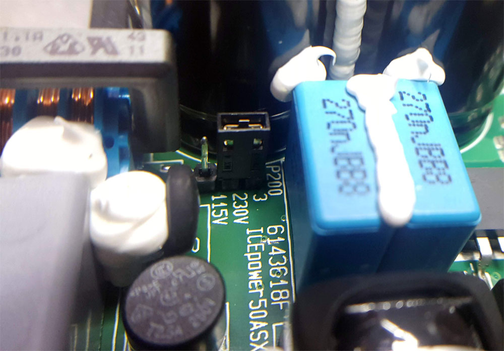

Плата имеет переключатель 115-230В. Нужно быть внимательным.
Пронин рекомендовал замкнуть два конденсатора, стоящих по входу. Но хотелось бы понимать их функцию. А дядьки уже нет с нами, увы.

Замкнул по Пронину конденсаторы. Очки, лупа, пицет - мелюзга конкретная. Шикарнейший звук пошел. Не знаю, что это за емкости. Похоже по эффекту на проходные. Надо разбираться. В моем ЦАП на выходе нет постоянки, поэтому не страшно.
Плату рекомендую. Паять почти ничего не надо.
Пронину спасибо! Земля пухом.

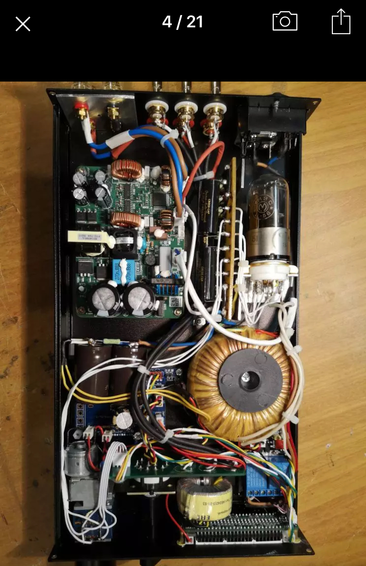

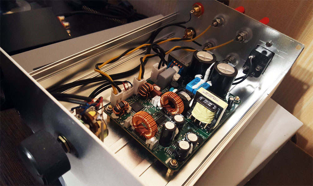

По ссылке на плату, в комментариях, нашёл такое фото
Я так понимаю это и есть буфер ламповый?

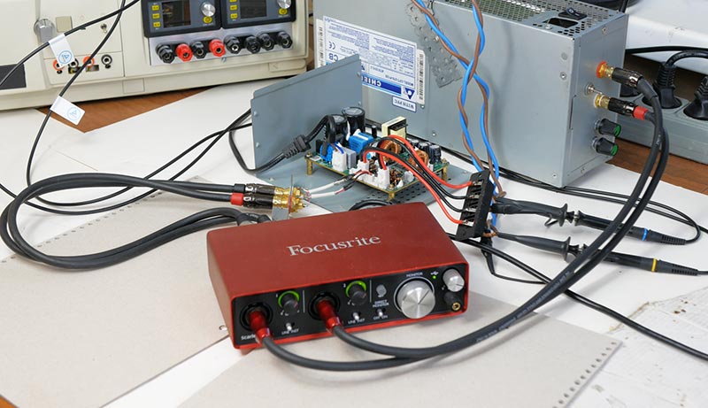

Ждем видео. Может вы расскажете как делаете замеры в нем? Хочется сравнить. В частности - вы выставляете громкость Focusright на максимум при подгонке уровней? Или меньше?
Уровни чувствительности карты выставляете на каком значении?
И ещё резисторы которые на кабелях от выходов усилителя в карту. ВЫ ставите минимум или максимум, или середину?
Сообщения: 4191
Стаж: 14 лет 2 месяца
Репутация: 2760
Re: Усилитель класса D - IcePower Ice50Asx2
Зависит от того на какой мощности я хочу сделать замеры и какой я тестирую усилитель, есть ли в нем регулятор громкости. Идеально ставить громкость на максимум в звуковой карточке а на входе примерно середина или меньше. Но много нюансов, по RMAA буду делать отдельное видео.
