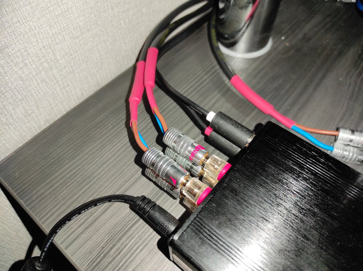

Вопрос как облагородить кабель ПВС
Дело в том, что из-за большой длинны накладно покупать красивый кабель нормальным сечением. Взял ПВС
Сейчас это выглядит так, не очень презентабельно

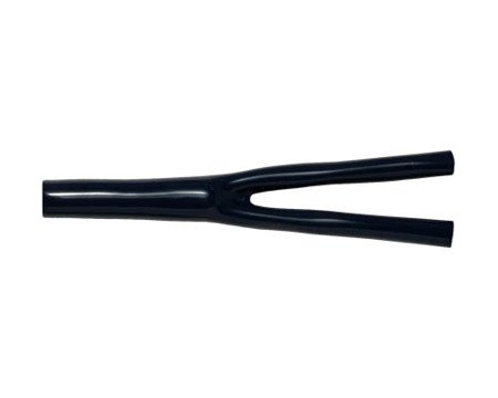

Хочу по пробовать вот такие штуки. Кто-то знает как найти их на Ali? В Украине нашел по 190грн. за 5 штук

Такой? https://aliexpress.ru/item/100500138176 ... 6ef1VQtrbN

Да, спасибо. Подешевле будет чем у нас

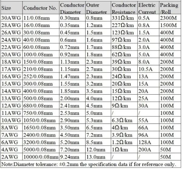

Использую для усилителей Худа вот такой монтажный провод:
https://voron.ua/catalog/030050--provod ... yy_krasnyy
18AWG, супергибкий в силиконовой изоляции, D1,13мм, состоит из 150 медных лужёных жил диаметром 0,08мм., предельно допустимая температура 200 градусов. Великолепно паяется. Есть тоньше, есть толще:
AWG to MM2 table.jpg (121.12 КБ) 7648 просмотров
Соотношение цена-качество, как по мне, очень хорошие.
С течением времени не утрачивают гибкости, в чём наверняка заслуга лужения (защищает медь от окисления) и силиконовой изоляции.
Провода, которым уже больше пяти лет, гибкие, как в первый день покупки. Короче, рекомендую.
Да и для акустики наверняка сгодятся. ;)

С виду - бомба, но как-то дешево для акустического кабеля. Для силовых линий думаю норм, для аудио я бы что-то другое ставил, ту же Супру, к примеру.
