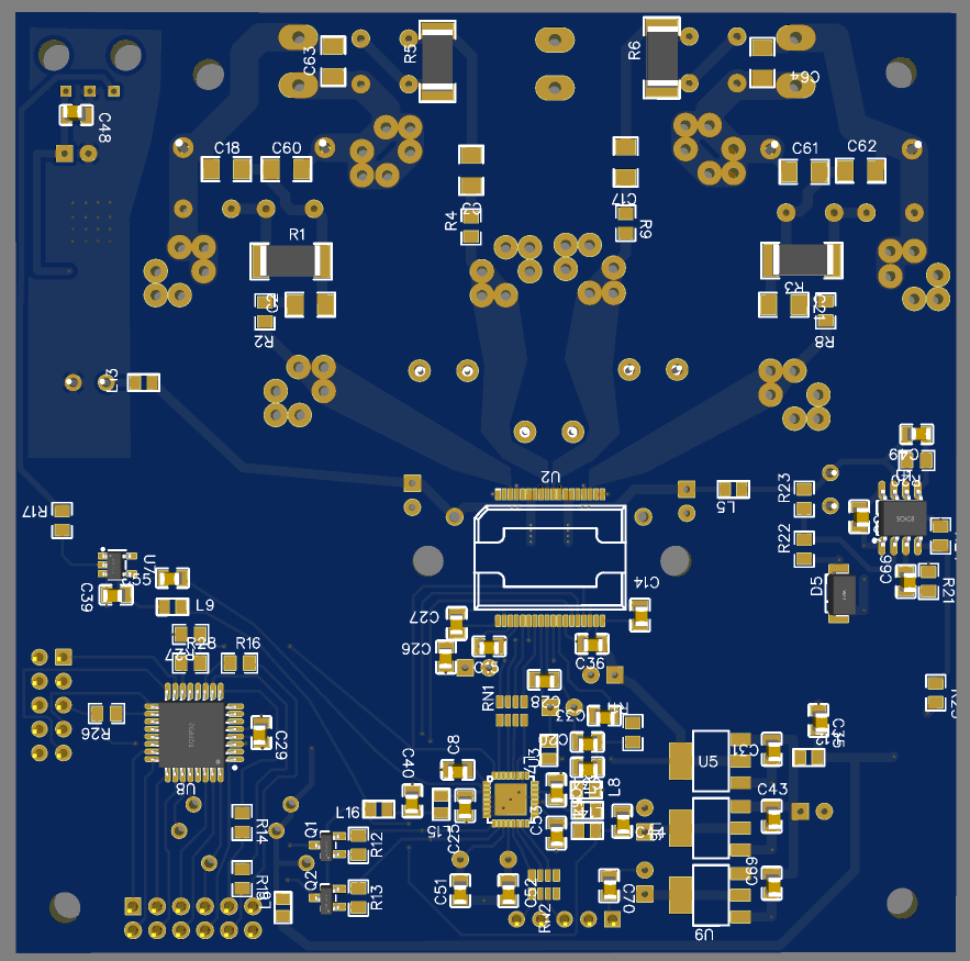

lgedmitry писал(а): 02 ноя 2020, 08:14 В общем, буду потихоньку плату переосмысливать.
Не скажу ничего нового, правила уже давно устоялись - все соединения кратчайшим путем и максимально широкими дорожками, звезда заземления и аналогично раздельные дорожки от одного стабилизатора на разные нагрузки, земляной полигон максимальной площади, электролиты с минимальным ESR, остальные конденсаторы там где возможно - пленка. Соединение с БП короткими проводниками большого сечения (лучше чтобы БП стоял в одном корпусе с усилителем, требуется экранирование).

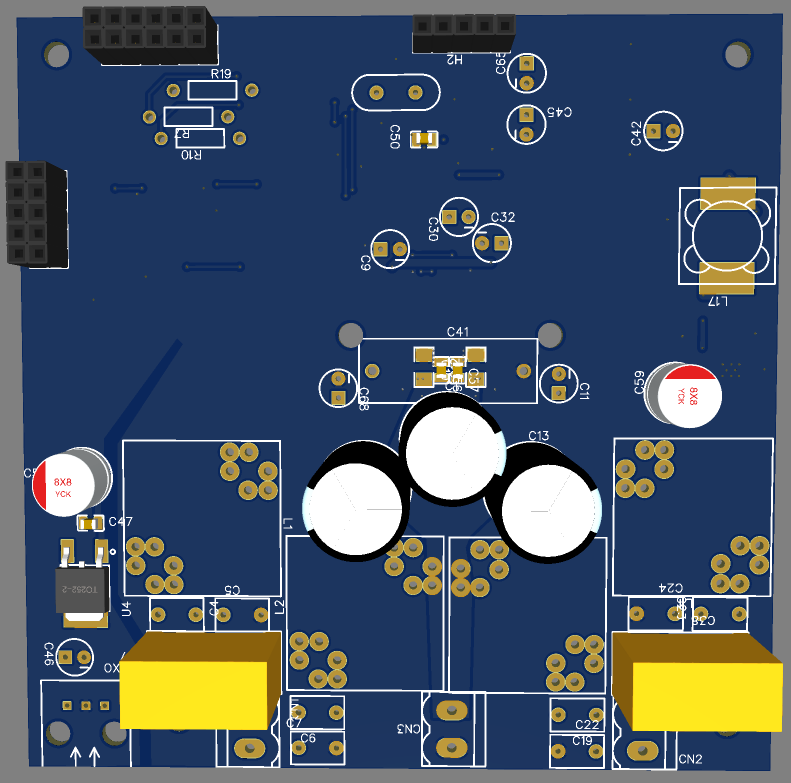

первый прикидочный вид платы. Ещё пока не причёсанный, но уже все соединения наличествуют
В планах:
Переход на "взрослые" дроссели на сердечниках rm8 pc44.
Пробовал намедни дроссели sumida 15x15, CDEP15D90T150NP.Весьма положительно. И с намоткой не надо заморачиваться, и цена приемлемая.
я применял 10мкГн.
PC40 ЕМНИП низкочастотный. Оптимально n87, 3C96.
В таком дизайне еще есть нюансы с сердечниками RM. Желательно выводы делать с одной стороны, без полувитка, но трассировка хуже.
Отдельные товарищи делали даже сдвоенные дроссели на RM8, но, я так понял, подводные камни были.
Сообщения: 1639
Стаж: 6 лет 7 месяцев
Репутация: 294
Re: полностью цифровой усилитель
Про рс40 я понял. Нашёл рс44 на али. Заказал. Посмотрю, что приедет. Скорее всего пока не получу и не погоняю - плату заказывать не стану. А там, если вдруг - то может придётся и альтернативные пути искать. Хоть ту же сумиду. Пока буду убирать полувитки, спасибо за советы!

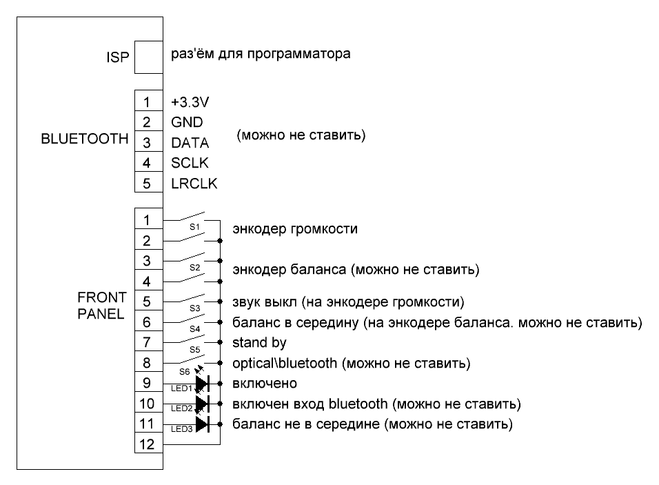

такие вот внешние соединения задуманы

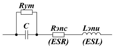

Вообще, по теме конденсаторов думаю здесь будет уместным и полезным сказать еще несколько слов (а возможно и даже вынести эту информацию где-то в общую шапку).
Многие любители на форуме (кроме продвинутых конечно) воспринимают конденсаторы как некие идеальные устройства имеющие в своей характеристике исключительно только емкость. На самом деле это далеко не так. Реальный конденсатор имеет не идеальную характеристику, а его эквивалентную схему можно представить вот так:
Как видно, реальный конденсатор кроме собственно своей емкости имеет еще - сопротивление утечки Rут которое определяется качеством его диэлектрика, также он имеет эквивалентное последовательное сопротивление Rэпс (тот самый приснопамятный ESR), а также имеет и эквивалентную последовательную индуктивность Lэпи (или ESL, о которой упоминается гораздо реже и очень даже зря).
Именно эти особенности реального конденсатора и определяют качество его работы в схемах и все те эффекты в звуке о которых здесь на форуме так много принято говорить в темах.
