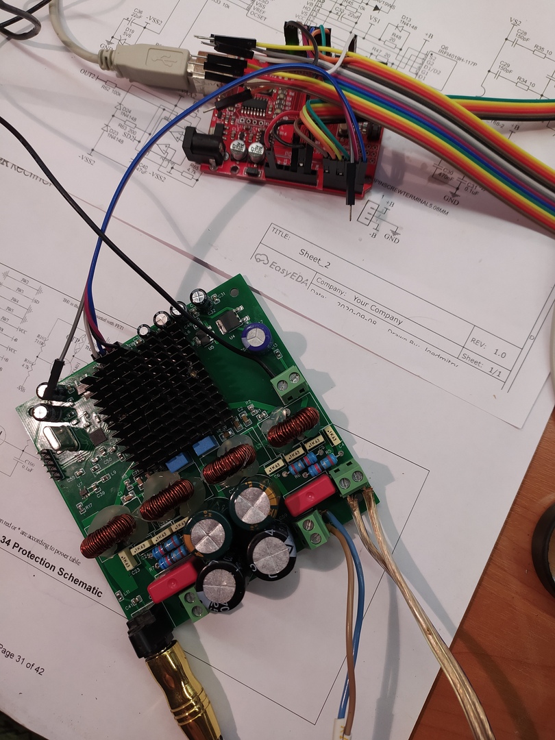

Всем привет!
Несколько раз покупал на алишке платки разных усей Д-класса, и все как-то не очень были. то свистят, то бубнят, то просто не вдохновляют.
И вот решился-таки одолеть свой "эверест" и освоить easyEDA. Иначе с классом Д никак, мне думается.
И вот что вышло. Полностью цифровой усилитель на копеечной STA326. С копеечной же CS8422 на входе. Умеет работать от оптического входа. Есть разъём внешнего i2s для подключения платы bluetooth.
Звук вполне себе нормальный. На борту 4 электролита по 4700мкФ. Дроссели 22мкГн на красных колечках (под 8 Ом). В общем, старался даташитов в выборе обвязки придерживаться. Где написано x7r - ставил x7r, где написано np0 - ставил np0. Питать можно хоть от ноутбучного БП. Можно и больше, но стаб 7805 будет греться не по-детски. Надо его либо выносить, либо последовательно с ним резистор мощный вешать. Управление с ардуины. Согласователи уровней 5Вольт-3.3Вольта на плате уже предусморены. Без ардуины никуда не поедет. Сейчас ПО на стадии отладки. Выглядит вот так пока. Потом буду делить на разные экраны, ибо всё-равно всё что хочется в один экран никак не лезет.
Немного накосячил с платой. Надо было делать питание очень толстой дорожкой. Я ограничился шириной 3мм. Пришлось дублировать проводками с обратной стороны платы. В остальном - всё как надо

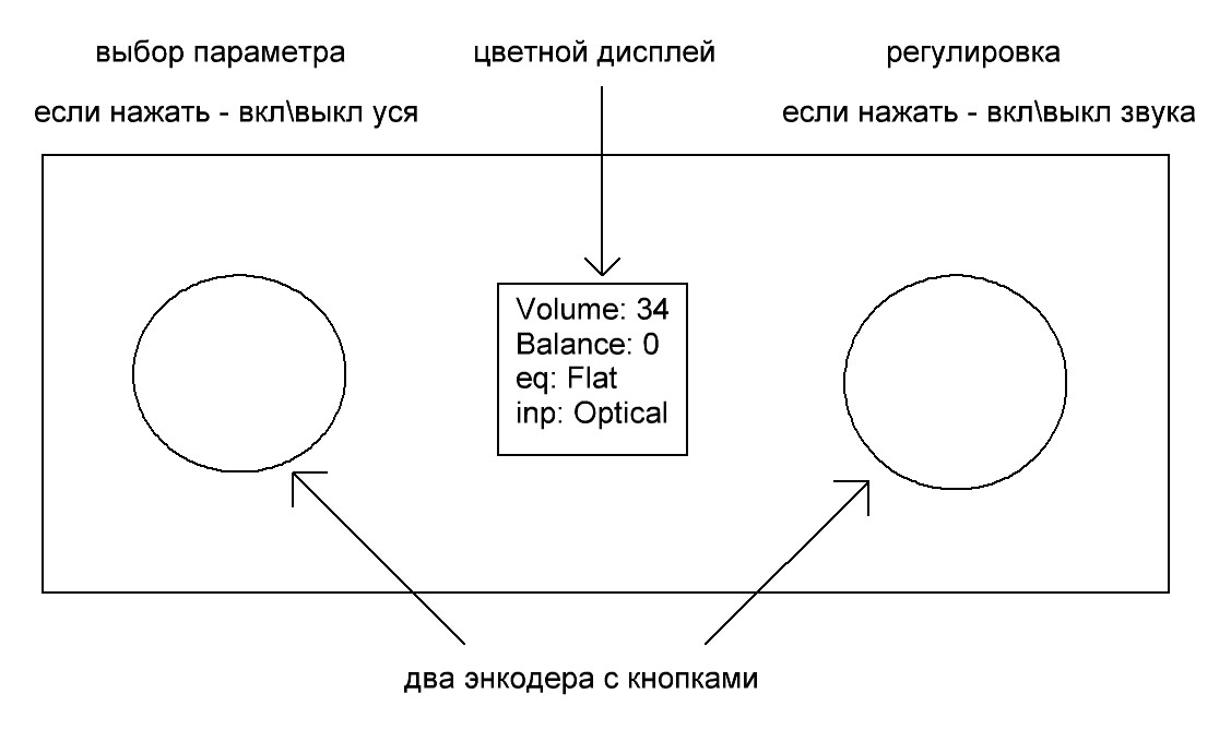

ЗЫ. сейчас чешу репу на предмет, как лучше управлять усем. Пока начесал вот такую концепцию как думаете, коллеги? Очень нужны советы. Ибо пока не определюсь - не смогу доделать программу для управления усилителем.

В наше время, когда каждому доступны приборы для замеров и сами запчасти, платы и т.д. Цена аудио самоделок может быть в разы меньше фирменной продукции при таком же или лучшем качестве. Это не всем понятно, поэтому и делают ошибку, что только цена $105000 и не меньше, или звука не будет)lgedmitry писал(а): 22 сен 2020, 13:27 В этот раз очень хотелось сделать не только хорошо, но и повторяемо. Может оно, конечно и не нужно никому - всем high-end подавай за 100500 денежных единиц.
Все отлично, но я бы кнопку включения сделал отдельно, можно случайно выключить, если нажать выбор))lgedmitry писал(а): 22 сен 2020, 13:27 ЗЫ. сейчас чешу репу на предмет, как лучше управлять усем. Пока начесал вот такую концепциюморда уся.JPG

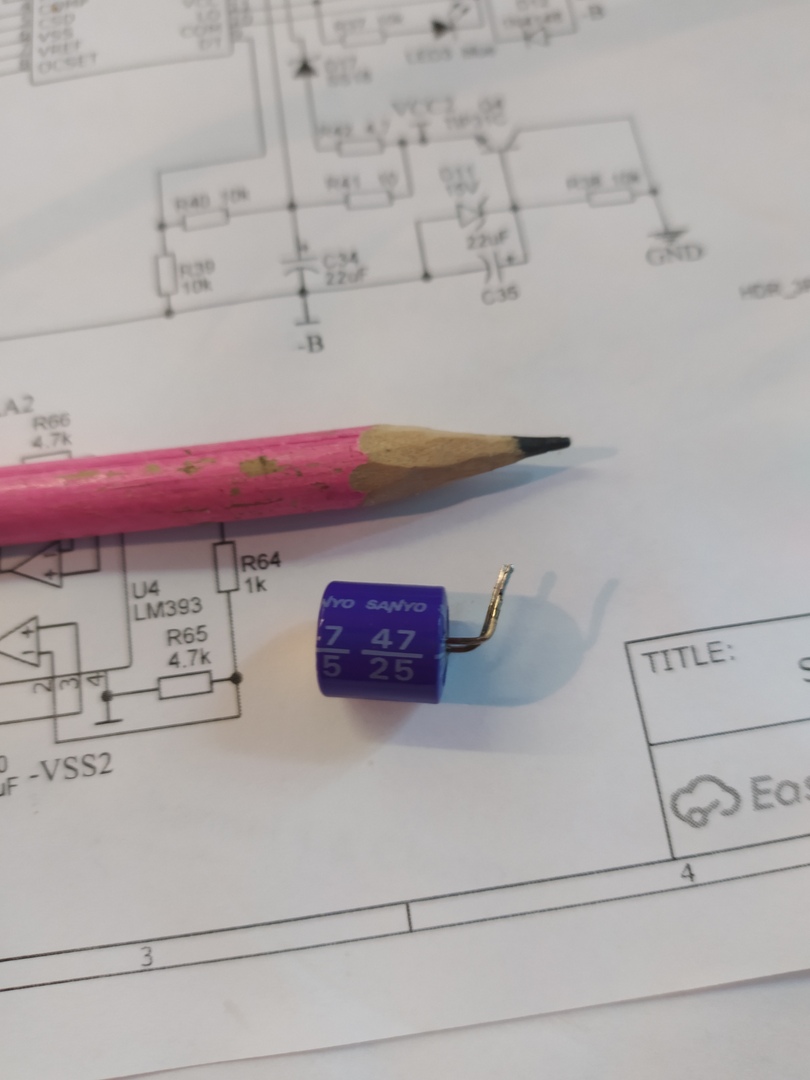

Подпаял снизу платы полимер sanyo 47uF 25V (Здоровый такой для своей ёмкости и напряжения - думаю высокотоковый должен быть) - звук стал сочнее намного. Надо как-то их с Худушкой 2003 сравнить...

вот такой кондёрчик. Когда-то давно купил их на ебее. Иногда выручают. Жаль что только до 25 Вольт

Re: полностью цифровой усилитель
Алекс, спасибо за совет! Подожду до конца дня - если других идей не будет - так запрограммирую

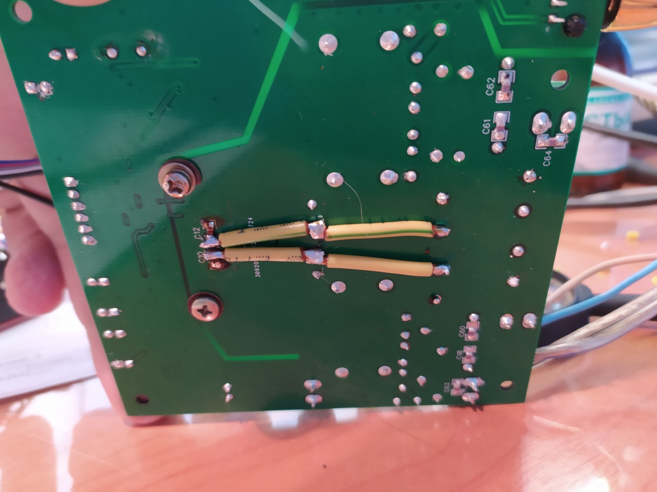

заменил плёнку в питании на электролиты, как в даташите нарисовано. 1мкФ не было, припаял на 2.2мкФ. Стало душевнее, чем с плёнкой, мясистее чтоли.

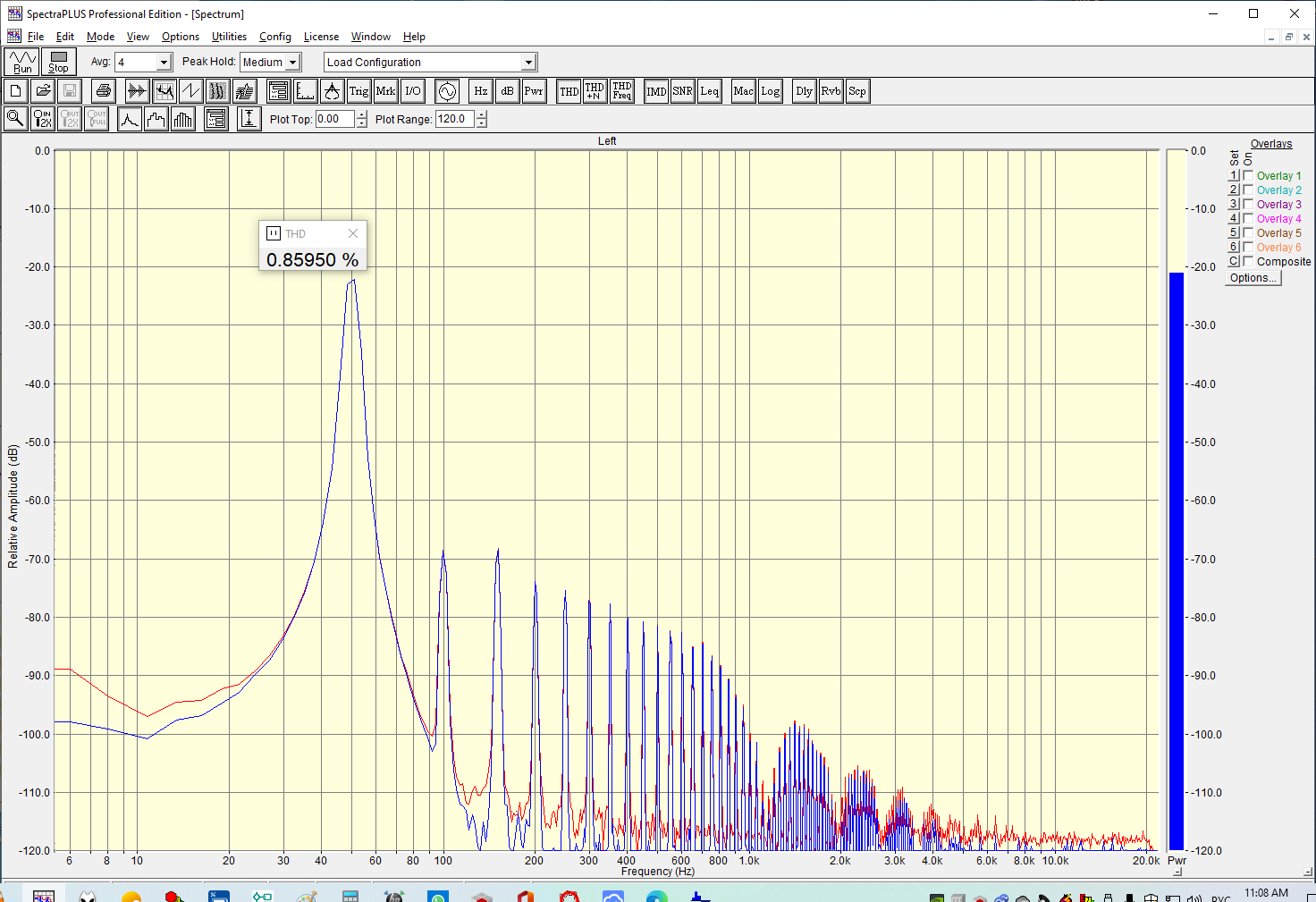

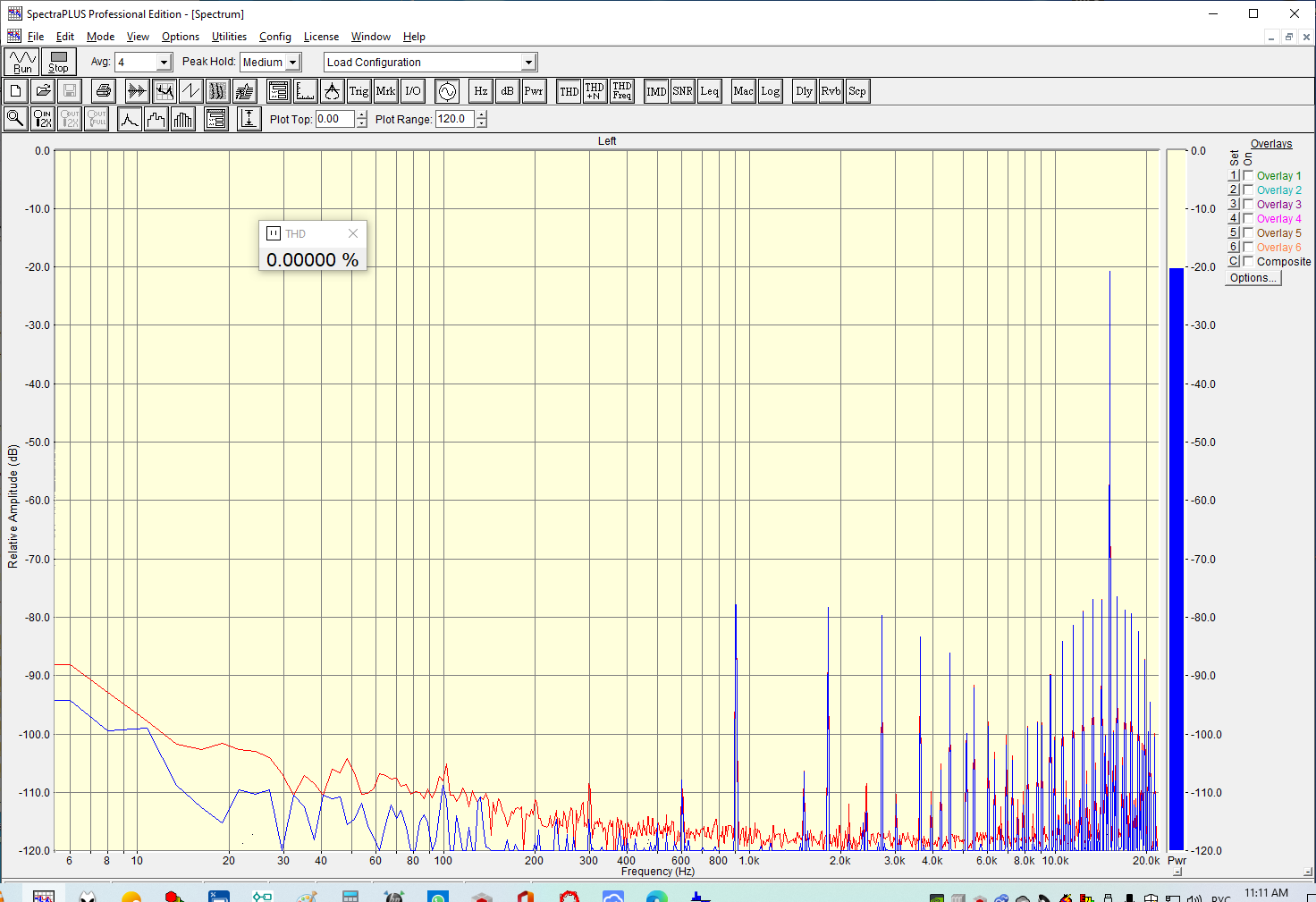

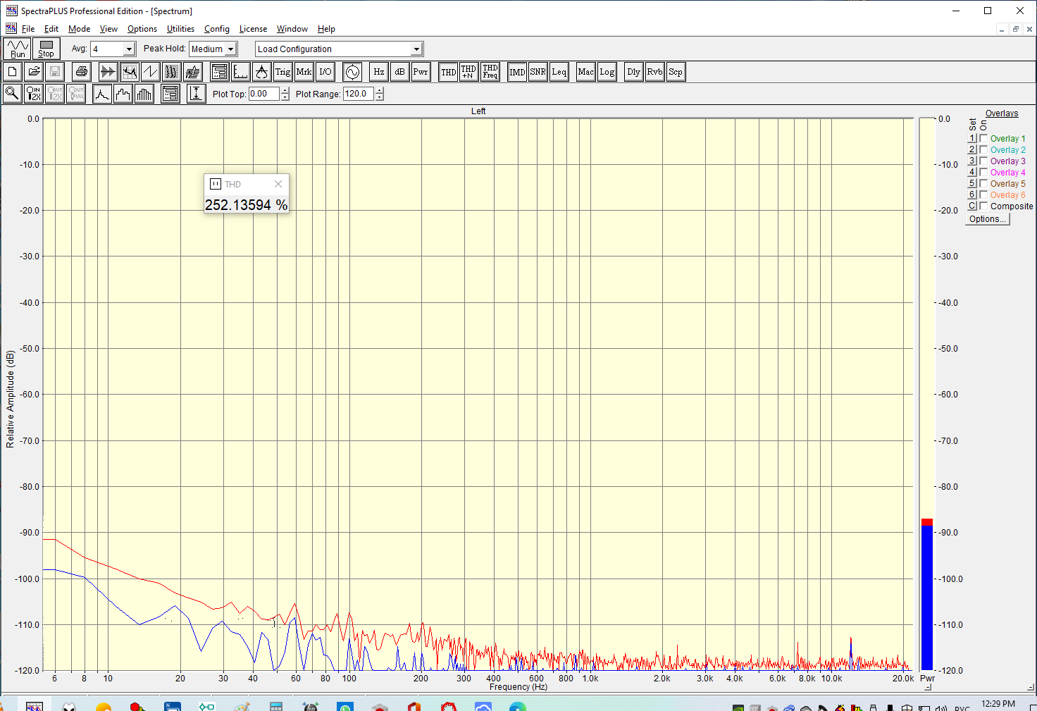

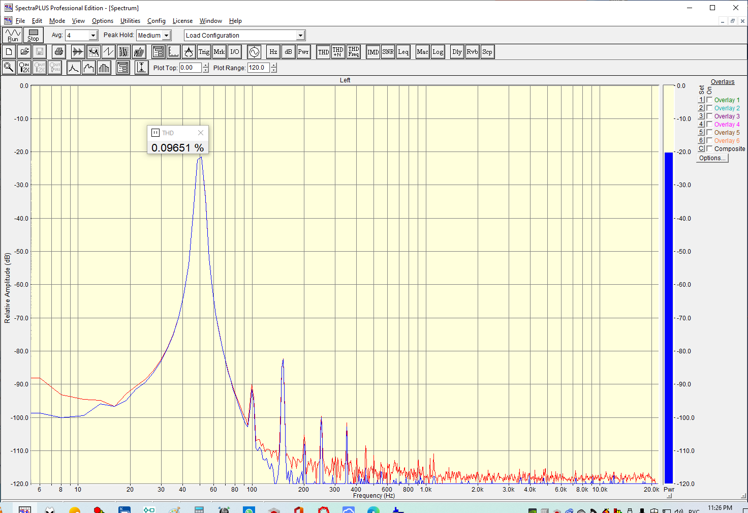

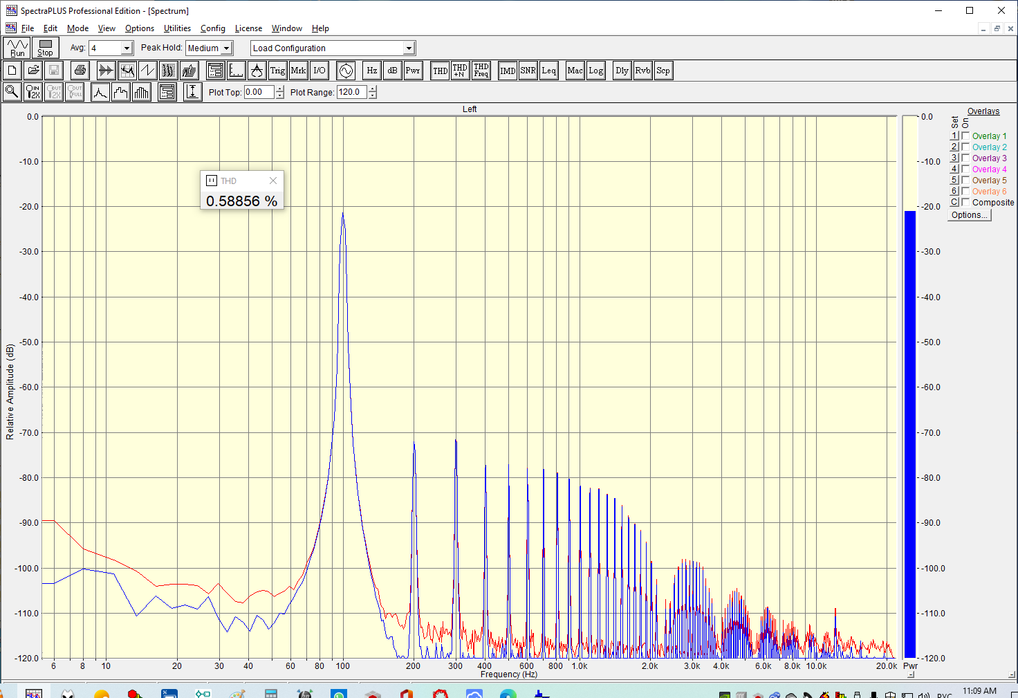

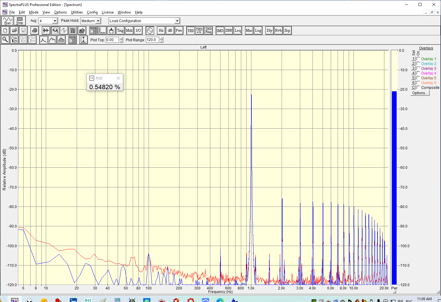

а как вам такие показатели работы полностью цифрового усилителя. Я, честно говоря, надеялся что-то более лучшее увидеть)))
- Сообщения: 4218
- Стаж: 14 лет 3 месяца
- Репутация: 2797
где-то фонит сильно
- Сообщения: 1639
- Стаж: 6 лет 7 месяцев
- Репутация: 294
- Аудио система: .
без сигнала вроде не фонит
- 0.png (145.24 КБ) 4929 просмотров
- Сообщения: 1639
- Репутация: 294
- Аудио система: .

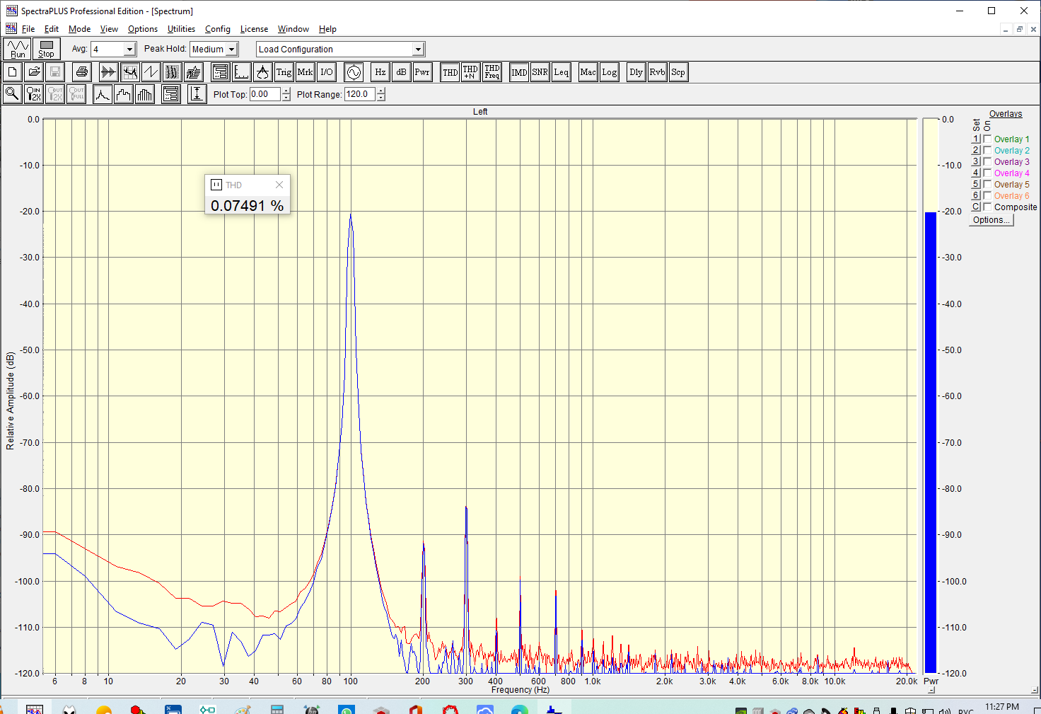

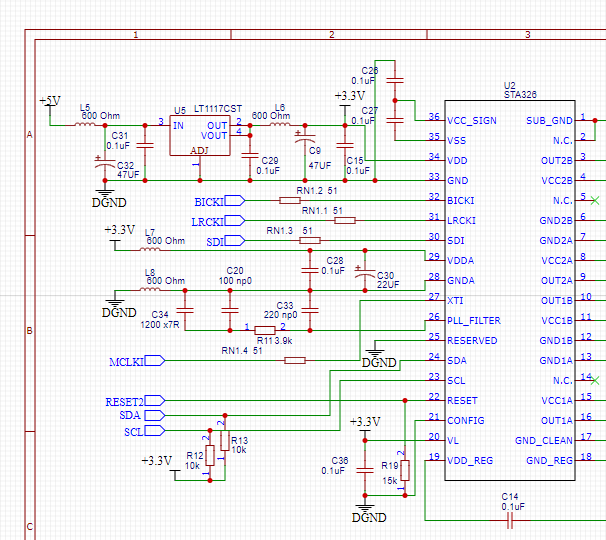

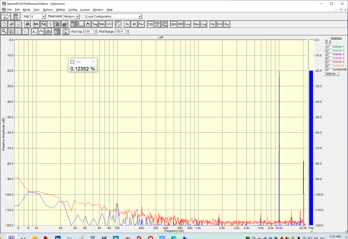

я сделал малость не то. ПОдал +3.3В на цифровое питание STA326 через LC фильтр.
Сейчас попробовал замкнуть дроссель-бусинку. Картинки отснимаю вновь - почувствуйте разницу!
- Сообщения: 1639
- Репутация: 294
- Аудио система: .
и самый неколючий звук из всех мною мучимых tc2001, tpa3116, ta2024, sta326.
в общем, вполне аккуратно и даже лампово.
Мишин опыт подтверждается. Д-класс от ST - замена лампам.
Как вы получаете 3,3в для цифровой части, какая схема?lgedmitry писал(а): 31 окт 2020, 22:33 я сделал малость не то. ПОдал +3.3В на цифровое питание STA326 через LC фильтр.
схема вот. И L6 в ней, как оказалось, лишняя, мягко говоря. 5 Вольт идёт с 7805. потом переделаю на импульсный стаб. Пока предполагаю поставить туда MP1584. Она будет 5В давать, а уж с неё 1117-33 будет 3.3В делать
Интересно было бы посмотреть пульсации после дросселя по вашей схеме питания 3,3 В, но предположительно причина в недостаточной выходной емкости С29 (0,1 мкф). Производитель в даташите LT1117 заявляет, что выходной конденсатор имеет решающее значение для поддержания стабильности работы микросхемы и выходная емкость должна быть не менее 10 мкф (тантал) и чем больше емкость тем лучше картина. Когда вы дроссель замыкаете вы тем самым соединяете ваш С9 (47 мкф) с выходом стабилизатора и улучшаете стабильность его работы. Попробуйте не замыкая дроссель повесить параллельно С29 какой-то подходящий электролит и отпишитесь.
Кстати, вот STM дает пример референсного дизайна платы и схемы для младшего брата - STA333 (но почему-то не видел аналогичного для STA236) - https://www.st.com/resource/en/applicat ... ronics.pdf
Посмотрите, возможно какие-то приемы вам пригодятся, по аналогии. И еще, вы наверно обратили внимание, что мощные выходные дроссели должны быть разные в зависимости от сопротивления нагрузки.

В общем, буду потихоньку плату переосмысливать.
В планах:
Переход на "взрослые" дроссели на сердечниках rm8 pc44.
Перенос sta326 на обратную сторону платы. Так можно ближе к ней электролиты пододвинуть. Иначе не очень выходит.
Сделаю, пожалуй, местечко под небольшой бм-2. В пределах 10нФ оно звук гармонизирует. Если больше -то уже портит. Хотя не знаю. Может для rm8 это и не нужно.
Думаю два источника 5 Вольт поставить: один для оптического входа, на 7805. Второй на mp1584. От него можно будет запитать две 1117-33 (питание sta326 и cs8422) и ардуину. Сама ардуина на плату наверное не поместится.

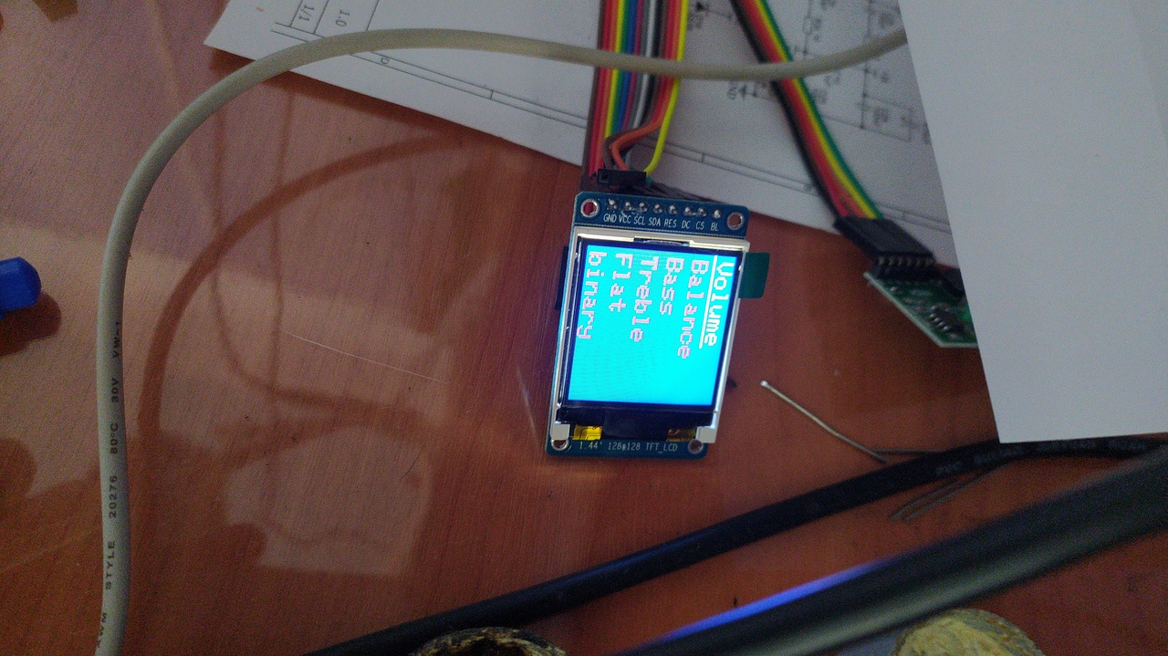

ПО у меня в принципе готово. Можно из него выкинуть управление DSP. Он по звуку не ахти какой качественный.
Тогда можно будет на другой, более приятный экран перейти. У этого 128*128 tft уж больно углы обзора дурацкие.
Оставить можно громкость, баланс и всё. Тогда можно и вообще без экрана. Два энкодера. Нажатие на громкость даёт mute. Нажатие на баланс ставит его на середину. Плюс кнопка питания. Можно ещё где-то два тумблера предусмотреть: реверс стереоканалов и способ модуляции: бинарная/тернарная.
Раз уж у нас теперь тут коллектив собирается - прошу поделиться соображениями
В планах:
