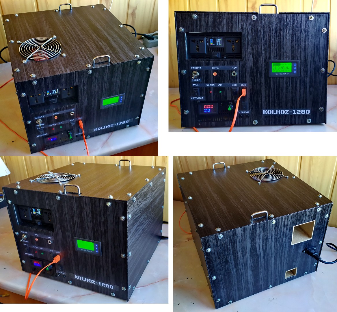

Сделал монструозную зарядную станцию
Пока (тьфу-тьфу) не возникало надобности использовать.

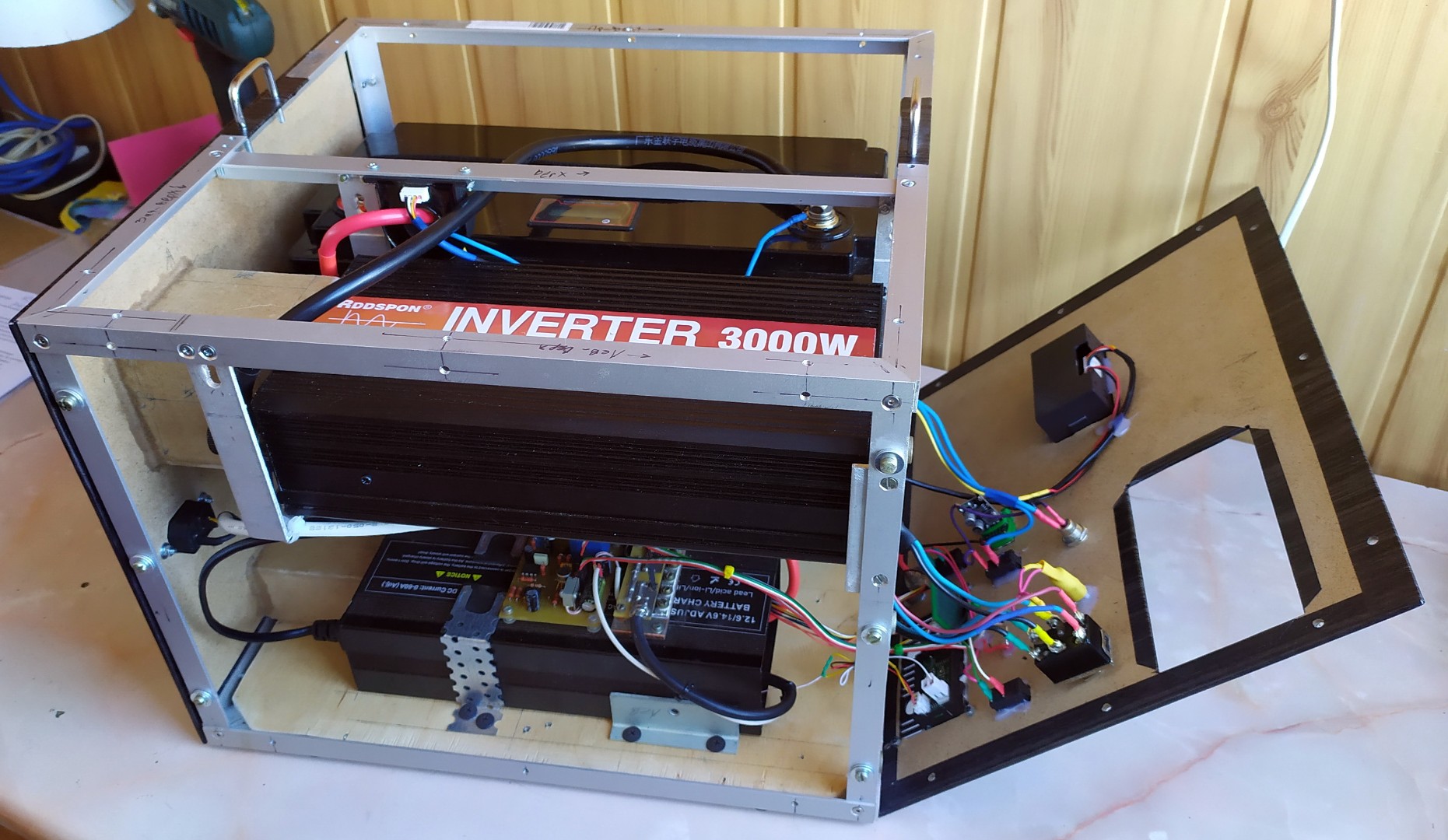

Внутри почти всё готовое китайское.
Инвертор 3 кВт, зарядное до 60А (с рег. тока и напряжения), USB модуль быстрой зарядки, кулонметр с кольцевым индукционным датчиком.
Последний, кроме всего прочего, после калибровки с успехом заменяет брехливые вольтметры-ваттметры-амперметры инвертора и зарядного.
В процессе, выявилась неприятная особенность зарядного устройства (как всегда у китайцев
). При отключении сети, он кушает от АКБ 0,12А.
Пришлось на минусовую шину поставить двунаправленный ключ. Дополнительно появился автомат отключения по зарядному току (регулируемый).
Собрал ещё АВР (пока в макете) для «убийственной» схемы «кабель вилка-вилка». Это когда при отключении света выключают автомат ввода, а инвертор соединяют с домовой сетью через розетку таким кабелем. Для забывчивых, итог таких действий всегда печальный.
Макет полностью работоспособный, но в связи с неиспользованием зарядной станции, пока не установлен.
При этом, розетки инвертора не используются. Для питания зарядного и передачи напруги от инвертора, используется один сетевой кабель.
В эл. щитке находящемся на лестничной площадке, дополнительно установил контактор и датчик напряжения. Плата управления с ещё одним контактором, будут находиться внутри зар. станции. Связь между устройствами, по свободным жилам интернетовского FTP кабеля проходящего через эл. щиток.

Отлично сденлано. А очень тяжелая? Может туда еще колеса?
- Сообщения: 2645
- Репутация: 1447
Re: Света ушла, но обещала вернуться. Блэкаут!
Взвесил - 16,8 кГ. Силы ещё малость осталось, пока обойдусь без колёс.
Да и тягать его нет необходимости. Стоит в пустующей детской, возле розетки. Через неё и выдача напряжения на всю домовую электросеть (кроме электро плиты).

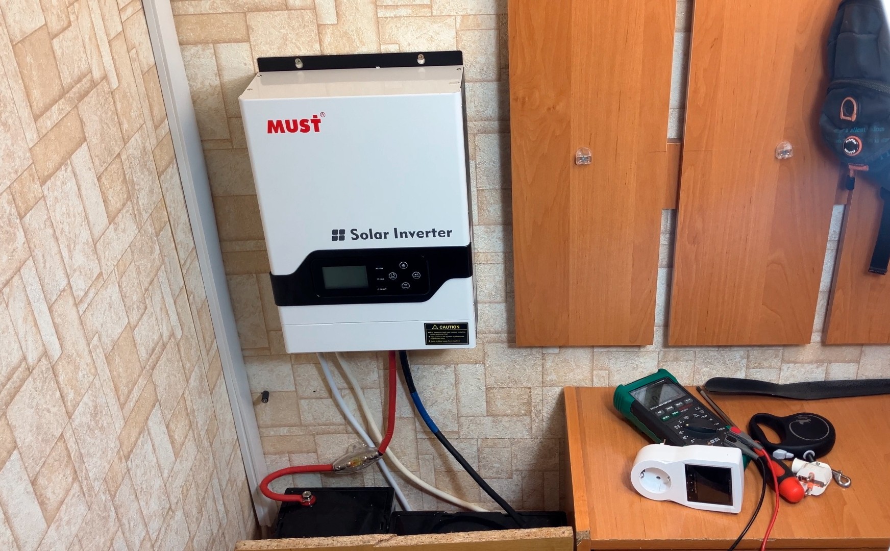

Переделал свою систему резервного питания квартиры, тема здесь Резервное питание квартиры от Alex

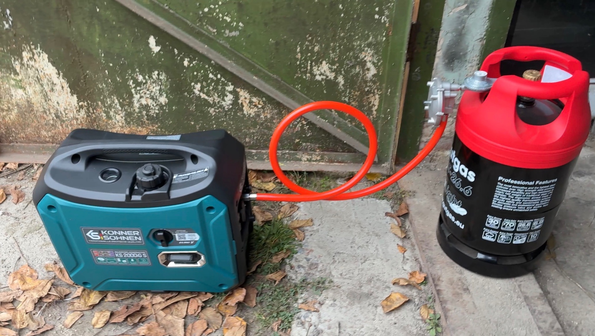

Докупил себе генератор Konner&Sohnen KS 2000iG S, работает как на бензине так и на газу, (балон купил GUTGAS Ragasco ExtraLight XLT-26.6), думаю лишним не будет. Зима близко.
