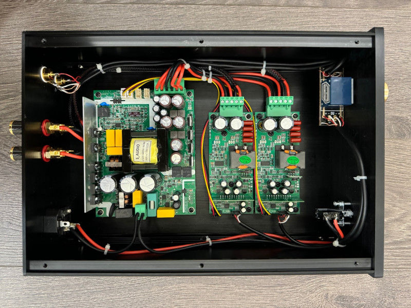

Вася-Пупкин
- Сообщения: 189
- Стаж: 1 год 11 месяцев
- Репутация: 144
- Аудио система: Victoria EVO
Спасибо Юрию за чудесные модули, все кто слушали понимают что звучит он ровно так как и загадывал автор и воспроизводит именно тот сигнал который на него подали, без лишних украшательств.

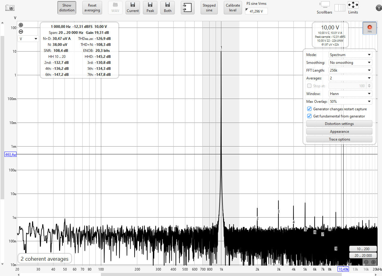

У типичного усилителя АБ на 20КГц THD+N = -65Дб или 0.056%, на 20Гц = -100Дб или 0,01%. (чем выше частота, там хуже) У Purifi измерения вроде бы есть на 1000Гц, а на 20 Кгц Какие будут THD+N?
______________
не хуже 0,001% вроде бы, согласно скринам выше в теме.
______________

Это зависит от полосы измерения. Вторая гармоника 40Кгц! На самом деле измерения THD на 20Кгц для усилителя АБ косвенно указывает на уровень интермодуляционных искажений. Естественно сами гармоники выше 20Кгц абсолютно не слышны.Magnus писал(а): 09 окт 2024, 14:48 У типичного усилителя АБ на 20КГц THD+N = -65Дб или 0.056%, на 20Гц = -100Дб или 0,01%. (чем выше частота, там хуже) У Purifi измерения вроде бы есть на 1000Гц, а на 20 Кгц Какие будут THD+N?
______________
-100Дб это 0,001%! У 2.061 интермодуляция исчезающе мала, поэтому THD на 20Кгц носит чисто академический интерес.

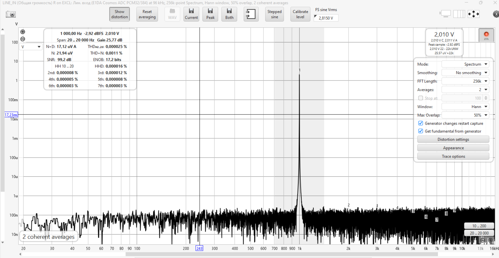

Для интереса измерил автоверсию - CA PTERO POWER mono
усилитель с повышающим конвертором на плате, и все это пиитается от дешманского 1.2Квт светодиодного источника 12В 100А.

Добрый день,Вася-Пупкин писал(а): 14 авг 2024, 12:38 Спасибо Юрию за чудесные модули, все кто слушали понимают что звучит он ровно так как и загадывал автор и воспроизводит именно тот сигнал который на него подали, без лишних украшательств.
Подскажите где брали потенциометр с этой платкой.
Спасибо.
Буду собирать такой для ребятни.
- Сообщения: 1518
- Стаж: 5 лет 11 месяцев
- Репутация: 1301
Такие платы есть у меня, могу скомплектовать.
А потенциометр и кабели на али
