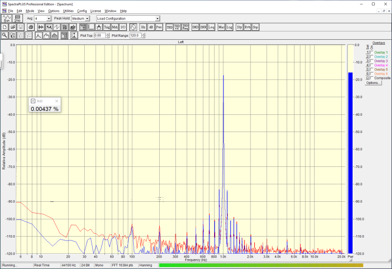

100 Герц -90 Дб, а его производные выше. 900 и 1100Гц аж -65дБ. Как так то?lgedmitry писал(а): 30 июн 2023, 19:37 у меня вот так было. Ели где не накосячил в измерениях 100 Герц - 90 Дб.

100 Гц где-то 93Бд. Нет, производные от 100 небоьшие. Самое большие пики - производные от 50 Гц. Я прикладывал выше ссылку на картинку из rmaa.Justas* писал(а): 30 июн 2023, 23:15100 Герц -90 Дб, а его производные выше. 900 и 1100Гц аж -65дБ. Как так то?lgedmitry писал(а): 30 июн 2023, 19:37 у меня вот так было. Ели где не накосячил в измерениях 100 Герц - 90 Дб.
download/file.php?id=6727&mode=view![]()
Это не Вам вопрос.100 Гц где-то 93Бд. Нет, производные от 100 небоьшие. Самое большие пики - производные от 50 Гц. Я прикладывал выше ссылку на картинку из rmaa.

сам не знаюJustas* писал(а): 30 июн 2023, 23:15100 Герц -90 Дб, а его производные выше. 900 и 1100Гц аж -65дБ. Как так то?lgedmitry писал(а): 30 июн 2023, 19:37 у меня вот так было. Ели где не накосячил в измерениях 100 Герц - 90 Дб.
полагаю, что -то с АЦП не так
