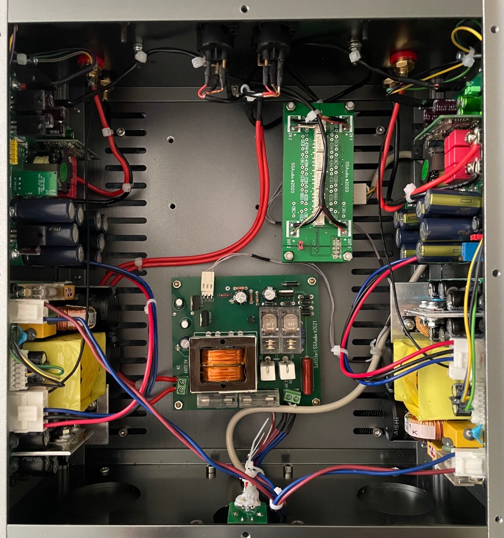

Я балансный вход делал на 2х платах РГ. В два етажа.
И кабель переделал с рца на баланс.

На фото не видно, но там две платы РГ.
Я бы не стал делать на делителях рца-хлр потому что там будет еще один ОУ. Итого у Вас цап у которого ОУ на выходе, потом конвертор с ОУ и в плате увеселитель опять ОУ на входе.

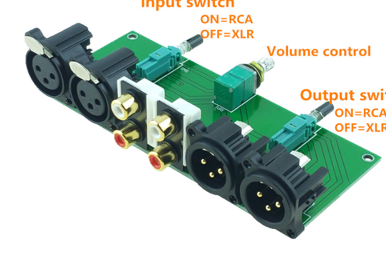

вот такой агрегат .прикручу к нему моторчик

Я понимаю мотор вы используете, для регулировки громкости?
Может тогда стоило обратить внимания на вот такую штуку
Алекс выкладывал viewtopic.php?t=946

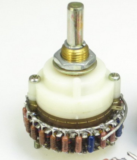

Там той ветке есть еще один интересный образец, был еще где-то качественный регулятор с низким коэффициентом искажений, надо найти ссылкуRus3d писал(а): 22 мар 2023, 09:53 Я понимаю мотор вы используете, для регулировки громкости?
Вроде этот на Ютубе что-то проскакивало, но в нем нет пульта, но он цифровой https://aliexpress.ru/item/32988372762.html?
Еще есть вот такая хорошая штука, брал давно для усилителя на чипе 3255, менял входные гнезда на качественные и монтировал в тот усилок, плата переключения входов, сделано качественно кроме самих дешёвых гнезд, реле качественные https://aliexpress.ru/item/1005001592500771.html?
Понятно что эти вещи без пульта, но если сильно захотеть, то можно и пульт прикрутить, можно даже нечто собрать на Ардуино, если дружите .
Я бы сам собрал нечто на ардуино для себя(владею довольно неплохо, также немного программированием), но времени совсем нет на свои подделки, пришлось покупать все готовая, (типа рег. Никитина, там и пульт,входы, контролер и так далее)
Свой собирал 1 год. Детали валялись 11 месяцев. Кроме плат от Юрия. Собрать можно по сути за пару дней, но когда время нет, все в коробке

Странный вы человек, покупать от Юрия каналы уся за дорого и собирать из говна и палок не лучшее решения.vovan230863 писал(а): 22 мар 2023, 10:02 тут тоже нюансы.ну во первых цена 50 против 20д.второе нет хлр.третье нужно доп питание.и самое главное как впендюрить в мой корпус.вида не будет никакого т .е нужен корпус.проще собирать уже заново на пуриф
Просто зачем тогда покупать было уси от Юрия, если не планировали вкладываться в него.
Полон али усилителей Д класса которые по звуку очень хорошо играют. Причем за малые деньги, есть у меня таких два, которые мне очень понравились.
У меня было понятия такое, если брать у Юрия платы, то и вложится по полной, ставить стоящие компоненты, то что рекомендуют люди.
Что бы не испортить звук(такими вещами как у вас на картинке выше)
Так как это не регулятор, дерьмище.
Решать конечно вам. Без обид, это моё сугубо личное мнения.

я конечно нуб в электронике.а чем плох регулятор.у алекса такой же только без движка

Какой у вас клон, это не меняет сути.vovan230863 писал(а): 22 мар 2023, 10:47 вы наверно плохо посмотрели у меня (2_051_LITE).смысыл вкладываться.это проба как себя поведет клон.алекс на них собрал без всяких добавок.и был рад.ну и не у всех большие доходы
То что вы показали выше не стоит даже рассматривать, так как уже не раз писали, что такие регуляторы не имеют право на жизнь в наших усилках.
По поводу, что не у каждого такой бюджет, согласен. Но я ведь не сразу заплатил 65 шт, а брал все в течение года.
Я закончил. Да простят меня админы, если что-то не то написал.
Rus3d
- Сообщения: 90
- Стаж: 4 года
- Репутация: 42
- Откуда: Россия
- Аудио система: Усилитель BRZHIFI APTX Power Amplifier 2.0
Поставить вы его можете, но это дерьмо, и ни чем не отличается от обычного переменного резистора.vovan230863 писал(а): 22 мар 2023, 10:51 я конечно нуб в электронике.а чем плох регулятор.у алекса такой же только без движка
Возможно вас и так устроит. Но и потом могут появиться скрипы при регулировке и посторонние звуки.
Если уже и рассматривать регулятор на резисторах, то не такой котрый у вас на картинке с балансами
Типа такого, только для каждого канала, только в вашем случае надо на 4 ряда, так как это балансы.
Потому что нужно пропустить через него не просто горячий сигнал, но еще и холодный

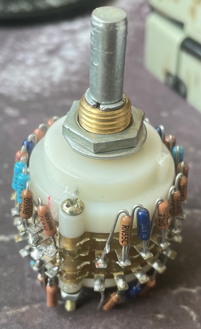

Брал на тест вот такой регулятор - говно полное, скрипит при переключении и не всегда равномерно. Нужно подкручивать туда-сюда. Не рекомендую.
