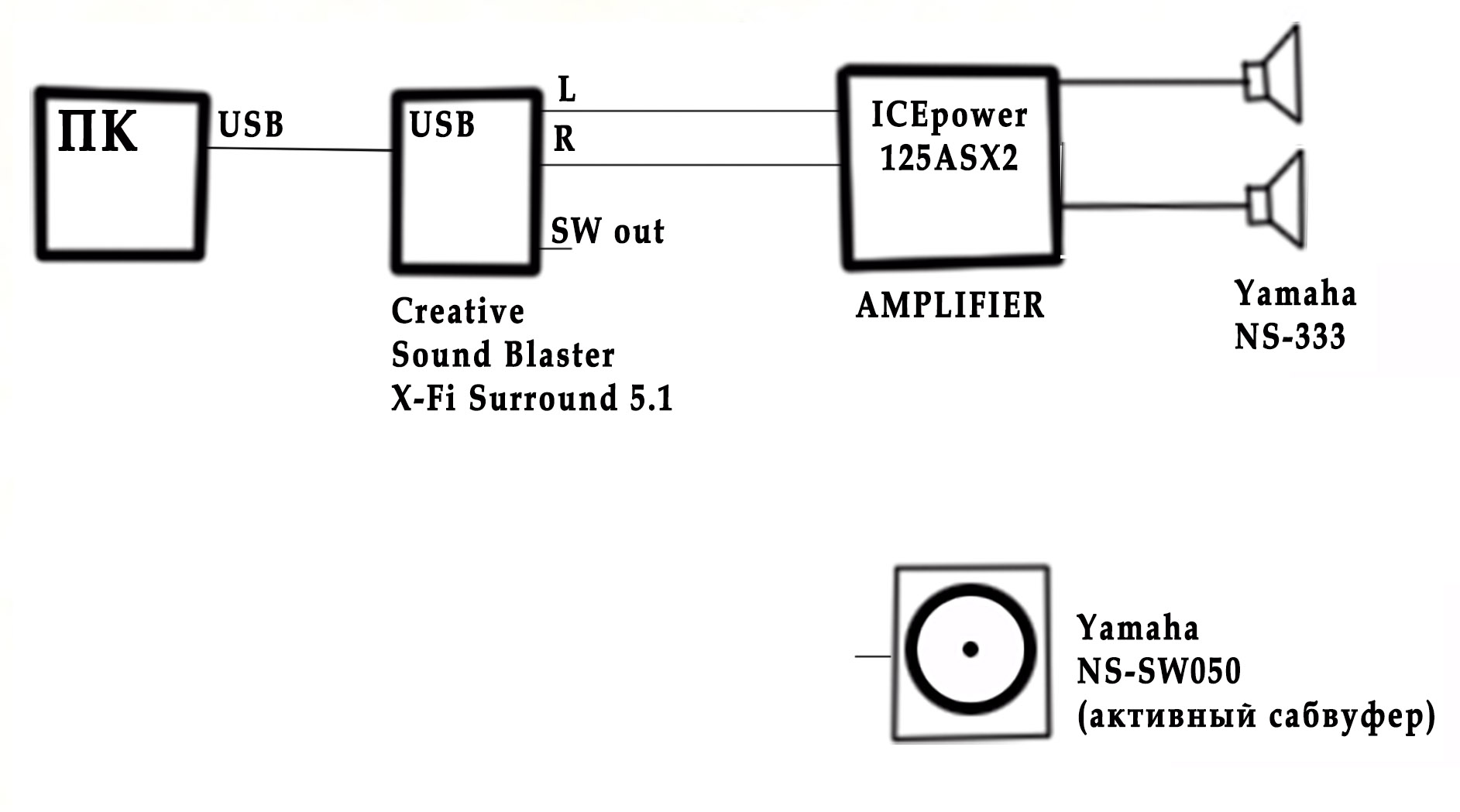

Уважаемые форумчане. Подскажите, пожалуйста, как подключить активный сабвуфер в схеме? Звуковая карта Creative SB имеет выход sw out, но там тишина. Может, можно его подключить, используя дополнительный усилитель? Тогда куда его включать? Извините, если каких-то, возможно, элементарных вещей я не понимаю - пока чайник, так сказать. Заранее благодарю.
Привет а можно полное название карточки?
tsis
Сообщения: 9
Стаж: 5 лет 8 месяцев
Репутация: 6
Аудио система: ICEpower125ASX2, Yamaha NS-333
Сообщение tsis »
А вот она так и называется Creative Sound Blaster X-Fi Surround 5.1 Pro https://ru.creative.com/p/sound-blaster ... nd-5-1-pro
Там к ней должна быть прога с драйверами, попробуйте посмотреть режимы вывода звука карточки.
у креатива ещё бывает что выйдут типо новые драйвера с ограниченным функционалом. Чтоб новые карты народ покупал почаще. Так что может быть ещё надо поискать старые драйвера
