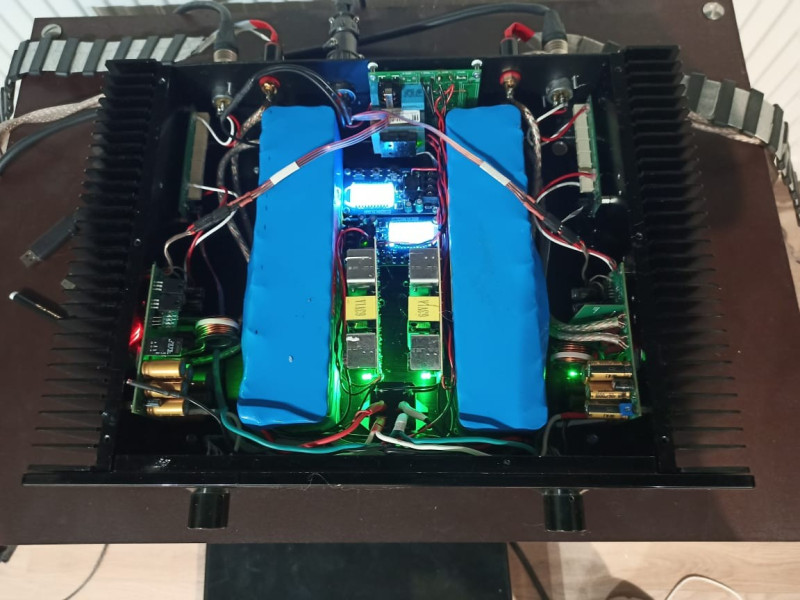

Измеряли - какой ток "покоя" у усилителей?

Всё перевёл на аккумуляторы!))) Поставил силовые 100 А/ч (3500 рублей) - хватает на 3-4 дня практически непрерывного проигрывания. Сначала заряжал в ручную, потом поставил блоки контроля (260 рублей) и забыл.
Звук радикальным образом поменялся. Сплошная выгода - как ни странно дешевле других, заведомо несоизмеримо худших вариантов...

Поставил воздушные катушки - звук стал больше походить на ламповый, действительно исчез некий "дребезг"

Операционные усилители перевёл на 15 в - отогнул ножки питания и на них отдельно подал 15 в (тоже от аккумуляторов)!)))

Общая схема дифференциальная, убрал с сигнальной части "землю" - мне понравилась.
Дальше начал экспериментировать - убрал землю по питанию с одного канал (на фото видно). Как мне кажется один канал стал "ярче" играть.

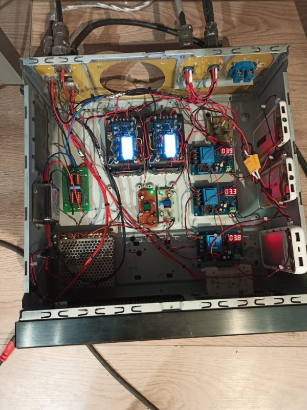

Блок питания на аккумуляторах смостырил, он ещё и ПК частично питает!))) Хочу ПК полностью перевести на аккумуляторры, хотя он почти килловатт потребляет

У меня ПК работает на обработку видео, поэтому видеокарта много потребляет. Мысль появилась если по питанию 12 в параллельно как-то пристроить аккумулятор. Даже если он не сможет полностью постоянно тянуть всю нагрузку, но за счёт своего внутреннего практически нулевого сопротивления будет убирать все пульсации и помехи. Как выяснилось, для цифры «чистое» питание ещё большее значение имеет…
А вас не смущает, что плата управления аккумуляторами по сути это тот же импульсный блок питания.

Это урановые батареи?ecoden писал(а): 13 май 2024, 23:03 Блок питания на аккумуляторах смостырил, он ещё и ПК частично питает!))) Хочу ПК полностью перевести на аккумуляторры, хотя он почти килловатт потребляет

Плата управления подключает зарядку через реле - там нет никакой гальванической связи. Аккумуляторы все литиевые. В процессе зарядки напряжение непосредственно на аккумуляторах соответствует их текущему состоянию (постепенно поднимается). Отдельное внутреннее сопротивление аккумуляторов близкое к нулю, по сравнению с зарядным устройством (когда идёт зарядка). Вероятно аккумулятор всё "плохое" на себе шунтирует. В процессе прослушивания, включение зарядки не ощущается.

Светятся индикаторы напряжения)))

Нужно отдать должное платам 3_065, они выдержали эту переделку.
