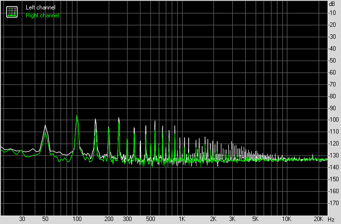

IT-Prof писал(а): 30 июн 2023, 23:28 Вам же написали проблема не в усилителе а в измерениях, что -то там не так. Прпробуйте без переменного резистора, экранируйте кабель, поэксперементируйте, выключите усилитель и посмотрите есть ли фон, 50 герц если бы они реально были на выходе усилителя то вы бы слышали.
Отключил потенциометр. Провод от RCA ко входу платы заменил опять на микрофонный, экран соединен с землей на RCA. Картина изменилась. Без замыкания входа по прежнему 50 Гц. Вот картинка из rmaa https://www.dropbox.com/s/vqc9ute4qh6lx ... C.JPG?dl=0.
А вот после замыкания входа, 50 Гц пропадает: https://www.dropbox.com/s/azkp5bpfywi32 ... 0.jpg?dl=0.
Если соединить выход Focusrite c RCA и настроить в rmaa уровень сигнала, чтобы он был в зеленой зоне, картина вот такая - https://www.dropbox.com/s/ae08a8i949tht ... 2.JPG?dl=0.
Теперь лес гармоник и регулировка тока покоя картину не меняет никак.
Если в таком положении (с подключенной картой) замкнуть контакты на RCA, то в rmaa - https://www.dropbox.com/s/e1im6tz7rl04o ... 3.JPG?dl=0

Сделайте тогда проще, подайте сигнал, например с телефона а снимайте фокусрайтом, развяжете гальванически вход и выход и будет вам счастье.

Подал сигнал через встроенную карту. Результат так себе. Это не контур для тестирования. Высокий уровень шумов - https://www.dropbox.com/s/io88izigtndpz ... e.jpg?dl=0
Почему когда тестирую саму Focusrite, замыкая вход и выход, нет никакой гальванической связи?
Сообщения: 770
Стаж: 10 лет 1 месяц
Репутация: 188
Потому что вы соединяете вход с выходом усилителя. Ну поставьте хобябы конденсаторы на 10 мф последовательно на выходе с вашей нагрузки на сигнал и общий и через них подключаетесь на вход фокусрайт.

Огромное спасибо за помощь. Нашел два конденсатора 2,2мкФ и включил их на выходе резистивной нагрузки. Ток покоя выставил 1,5А (0,3В на резисторе). Тут интересная вещь получается. Поднимаешь до 2А ток покоя, уменьшается вторая гармоника где-то до -90дб, но при этом вылезает 100Гц. При 1,5А и 100Гц на уровне -92дб и второя гармоника -84дб. Минус - сильно греется: 90 радиаторы, 120 транзисторы. Многовато!
Запустил тест rmaa, вот что получилось - https://www.dropbox.com/s/ymig2suhwwr2n ... 1.pdf?dl=0.

srodin писал(а): 01 июл 2023, 13:13
Тут интересная вещь получается. Поднимаешь до 2А ток покоя, ... но при этом вылезает 100Гц. При 1,5А и 100Гц на уровне -92дб и второя гармоника -84дб.
Потому что нагружаете выпрямитель. Логично.
Сообщения: 770
Репутация: 188
Не хватаает емкости конденсаторов отфильтровать 100 Герц из за увеличенной нагрузки благодаря повышению тока покоя.

Вернул потенциометр. Если выставить его на 100% картина таже. А вот в районе 50% опять на уровне -66дб вылезают 50Гц. Потенциометр Alps 100K. И что с этим делать? Вот картинка - https://www.dropbox.com/s/pvxkk0qex6v52 ... 5.jpg?dl=0
Сообщения: 770
Репутация: 188
Зачем вам он вообще нужен? Уберите его. Добавьте конденсаторов в питание и у вас отличный усилитель получится.
