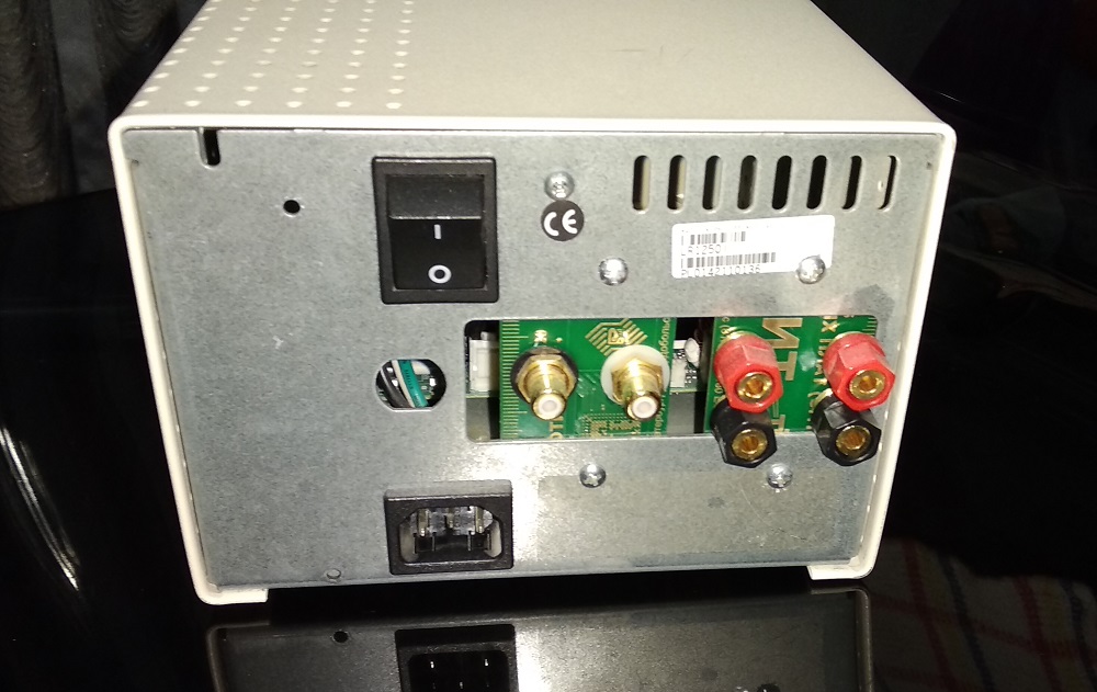

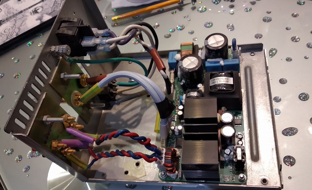

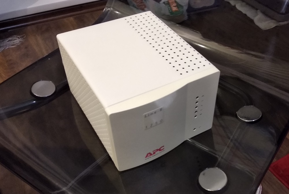

Собрал (громко сказано) такой усилитель еще в начале 2016. Использовал около двух лет, сейчас лежит. Заказывал у питерских дилеров ЭФО (около 180$), китайцы тогда еще не навострились их кустарить или где-то наковыривать по низким ценам. Представители дилера предполагают, что они где-то берут отбраковку, иначе неясно, почему у них закупочная цена выше, чем розничная у китайцев (писали в соответствующей ветке на сундуке).
Временно, как думал, засунул в корпус от стабилизатора APC Line-R 1250. Регуляторов не ставил, хотя и купил - вычитал, что без буфера будет деградация звука. Для пуризма для равзводки использовал аудиофильские провода из Аудиомании. Использовал вместо преда пераутпуты ресивера Marantz 5200 и иногда регулируемый выход старого CD-вертака Pioneer PDS-603.
Звук впечатлил не слишком. Динамичный, упругий, но маломузыкальный, и с каким-то непонятным придыханием, или шероховатостью на середине. До него использовал Rotel 930, который был вполне музыкальный, но не мог нормально раскачать колонки. Грешил на Маранц - у того звук тоже так себе, если использовать как усилитель. Но когда купил усилитель Plinius 9100 и подключил с его преаутпутов (там тоже есть выходы с предусилителя), картина не изменилась.
Кроме него, есть еще два дешевых китайских усилителя на TP3116d и один на TPA3255, так вот у них нет такой проблемы с серединой. Правда, слушаю на других колонках.

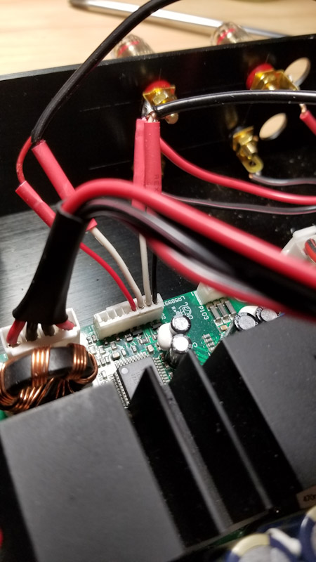

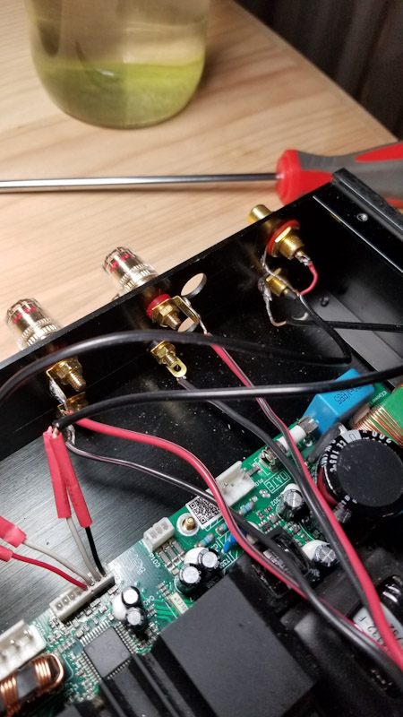

Здравствуйте. Столкнулся с проблемой. Услышал, что имеется фон в виде гула в колонках. Эксперементальным путем выяснил, что фон идет на аудио входе на плате. Причем если вынуть колодку/клемник с проводками - гул пропадает. Вставляю на место - появляется гул. Самое интересное, пробовал колодку с проводками, не подсоединять к rca. Все ровно идет гул. Рассматривал клемник через лупу, никаких повреждений не обнаружил. Подскажите что мне делать? Паяться на прямую к плате?
- Сообщения: 288
- Стаж: 5 лет 10 месяцев
- Откуда: Подмосковье
Фото платы с проводами покажите.

Плата относительно разъемов не очень удачно расположена, провода входов длинные и возле разъемов на корпусе и входов на плату большие петли. Если можно, то поменяйте местами 2 RCA и 2 ближайших к входам выходных разъема, расстояние до входа сильно уменьшится, уберите ваши входные провода, возьмите тонкие одножильные провода и каждую входную пару скрутите с разумно максимальным количеством витков, паяйте с минимальными петлями возле RCA и на входе. Может поможет.
- Сообщения: 288
Провода питания тоже скрутите и проведите подальше от входных проводов
vitalika69
- Сообщения: 23
- Стаж: 5 лет 11 месяцев
- Откуда: Россия
Спасибо. Попробую переместить плату, и изменю разводку.

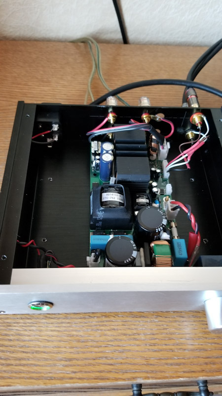

Update: Плату переставил вдоль, все провода сделал короче, силовую разводку скрутил, и провел по перефирии, провод на вход тоже укоротил. В итоге полнейшая тишина. Благодарю за подсказку!!!
- PSX_20201209_122042.jpg (102.84 КБ) 7248 просмотров
- Стаж: 7 лет 5 месяцев
Отлично! Поздравляю!
Замечательный корпус. Пусть радует звуком. Получается подарочек под елочку.
