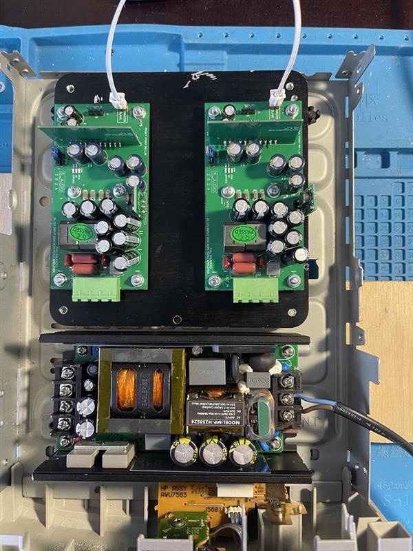

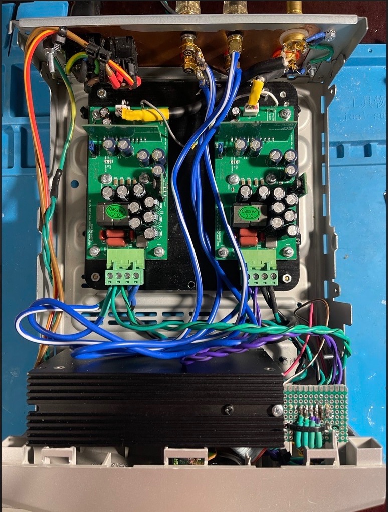

Всех приветствую!
Встречайте новичка. Решился я на приобретения данных модулей и сборку усилителя. На данный момент доехали платы усилителя и блок питания на 24V. Пока планирую собирать без регулятора громкости. Регулировать буду либо программно с компа, либо регулятором на DAC через выход для наушников. В дальнейшем планирую добавить регулятор Никитина или предусилок WaVega кажется от AlTor. Есть несколько вопросов. :
- Можно ли соединять корпус этого блока питания и с корпусом усилителя? Не будет ли ба-бах?
- что и как нужно заменить в блоке питания чтобы расширить диапазон регулировки напряжения до 32V?
- Очень хотелось бы иметь возможность прослушивания на наушники. Хотел реализовать отключения колонок через реле, например РЭН-33. Но слышал, что очень не советуют пропускать аудиосигнал через реле. прокомментируйте плз или подскажите лучший способ реализации.

Там на 11 страничке есть описание с фото. А вообще рекомендую прочитать всю ветку, много вопросов отпадут.AlexNSemenov писал(а): 19 авг 2024, 13:43 - что и как нужно заменить в блоке питания чтобы расширить диапазон регулировки напряжения до 32V?

Да, спасибо. Ветку читал. Все равно есть неуверенность. Если я правильно понял, то Alex не изолировал этот блок питания. Что для моно версии, что для стерео в соседней ветке. Явного упоминания об этом не нашел. Поэтому и спрашиваю.vpalamar писал(а): 19 авг 2024, 15:47Там на 11 страничке есть описание с фото. А вообще рекомендую прочитать всю ветку, много вопросов отпадут.AlexNSemenov писал(а): 19 авг 2024, 13:43 - что и как нужно заменить в блоке питания чтобы расширить диапазон регулировки напряжения до 32V?
По напряжению пока оставлю 27 В.

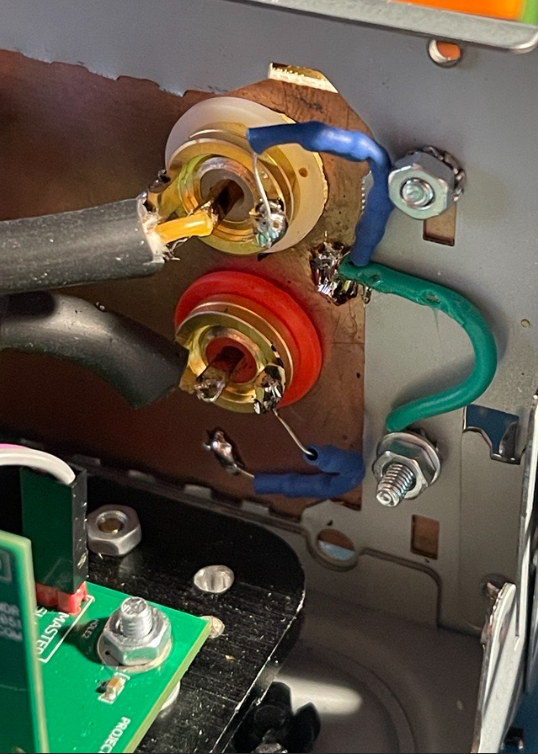

Изолировать блок не нужно.
А вот соединить землю RCA на корпус усилителя через 30Ом не помешает.

Там всего-то нужно припаять резистор на 12 кОм (сверху) и заменить стабилитрон на 33v, конденсатор менять не обязательно (просто в правильной схеме резонансный кондер ставят на 800-1200 в, в 2 раза выше напряжения на фильтрующем (390 в), китайцы ставят на 680 (причем во всех блоках), наверное экономят

Здесь все просто, минус блока питания не должен попасть на корпус усилителя. Соответственно проверяем тестером контачит ли минус блока питания с корпусом блока питания, в данном блоке не контачит, если у кого другой блок, то проверяйте.AlexNSemenov писал(а): 19 авг 2024, 19:26

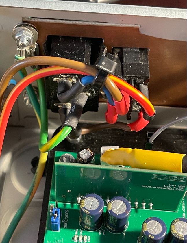

Alex писал(а): 19 авг 2024, 21:57 Здесь все просто, минус блока питания не должен попасть на корпус усилителя. Соответственно проверяем тестером контачит ли минус блока питания с корпусом блока питания, в данном блоке не контачит, если у кого другой блок, то проверяйте.
Сделал как советовали. До модификации блока питания не добрался пока еще. Около 27В напряжение пока.Sous писал(а): 19 авг 2024, 20:33 Изолировать блок не нужно.

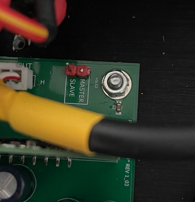

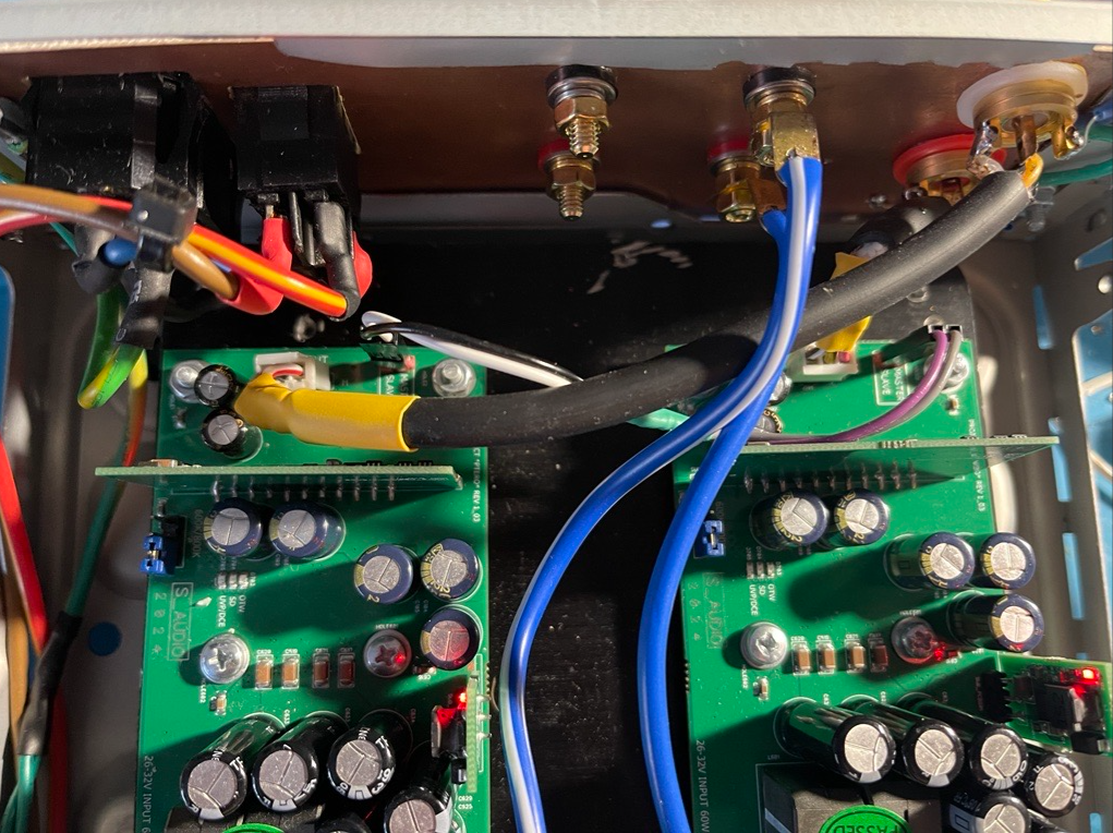

Слышны у меня шумы и наводки в колонках. Да, только если "всунуть голову", но все же. Особенно заметно в левом канале, где провод от RCA разъема длиннее. Если отключить входные разъемы от платы то шум и наводки пропадают.
Замерить пока не чем, поэтому описываю что есть на слух.
Подскажите плз что может быть не так, и как исправлять?
- Сообщения: 190
- Репутация: 104
А зачем у вас два провода на мастер слейв? Оставьте один.
AlexNSemenov
- Сообщения: 11
- Стаж: 1 год 10 месяцев
- Откуда: Вильнюс
- Аудио система: ATDAC-8AM
HiFiMan Sundara
Было 2 разъема на 2 контакта, их и использовал. Хотел сделать провод чуть покороче чтобы не мешал. Резать разъем смысла не вижу. На плате все равно 1 контакт выходит, второй обрезан. В комплекте с платами от Юрия пришел похожий провод - двойной.
- Сообщения: 190
- Репутация: 104
Юра писал, что слейв одной платы должен быть соединен с мастером второй платы.
Но не оба. Попробуйте оставить один провод. Вероятно поиск шума на этом и закончится.

Лучше результат даже когда просто слейв-слейв.

Хмм...
Ок, попробую соединить MASTER-SLAVE и отпишусь помогло ли
Alex писал(а): 26 фев 2024, 17:12Подключите Slave + Slave, синхронизация уменьшит потребление плат.Виктор Е. писал(а): 26 фев 2024, 15:58 Добрый день!
Подскажите, приз, каким образом нужно нужно выполнить коммутацию двух моно-плат по разъёму "Master - Slave"?![]()
И вообще, для чего этот функционал реализован на моно-платах?
Я руководствовался, вот этим. Плюс на обоих моих платах отрезан контакт Master. Соответственно соединил SLAVE-SLAVE.Sous писал(а): 13 мар 2024, 15:44 Черновой вариант документа по Ptero mono
https://docs.google.com/document/d/12r9 ... ue&sd=true

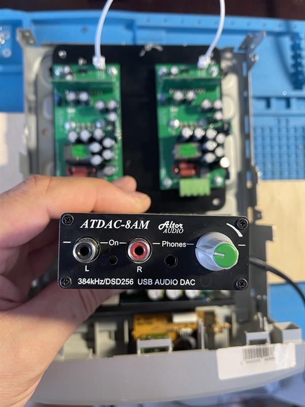

Попробовал, это не помогает. А вот убрать вместе с пластиной радиатора подальше от силового разъема и выключателя - помогает. Они у меня действительно прямо над входным разъемом левого канала получились. Надо разносить или можно побороть как-то иначе?
- Сообщения: 4386
- Репутация: 2934
Лучше подальше от силовых.

Спасибо, Alex!
Я не обратил особого внимания что в вашем варианте сборки блок питания слева, а платы справа. Вернее не придал этому значения.
Я тогда распилю пластину радиатора вдоль и поверну платы с радиаторами под 90 градусов относительно низа корпуса. И смещу максимально вправо. По высоте корпус позволяет. А слева размещу блоки питания. Да, хочу поставить второй. Как приедет подниму напряжение до 32 вольт на обоих.
Ближе к передней панели останется еще место для реле переключения на наушники и делителя для наушников.
