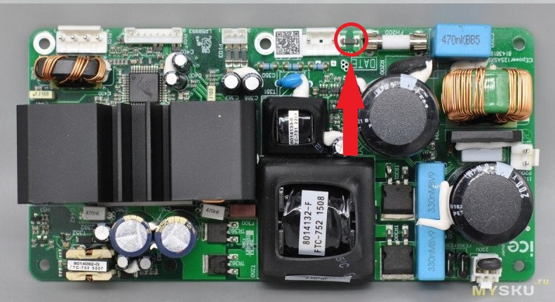

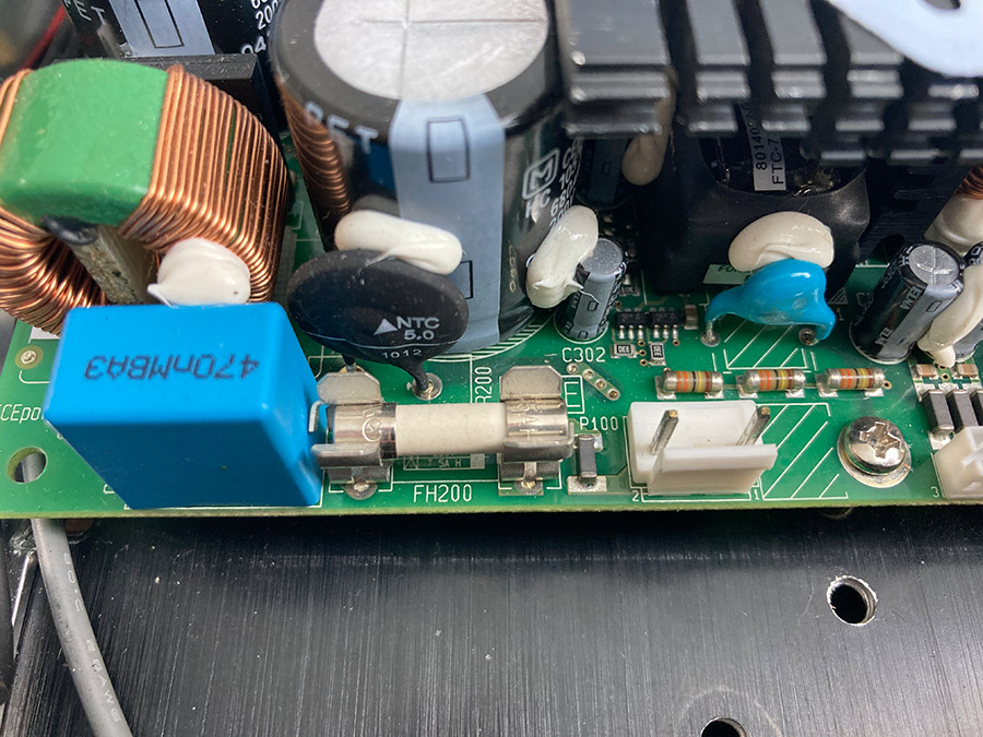

Доброе время суток уважаемые форумчане!
Делаю себе колонки TQWP и купил на aliexpress ICE ICE125ASX2. При первом включении усилителя в сеть 220 , начала искрить и перегорела деталь находящаяся между предохранителем и разъёмом питания. Я в радиотехнике не силен. Припаял проволочную перемычку - усилитель работает , колонки играют. Просьба ответить:
1- Что за деталь перегорела ?
2- Что мне теперь лучше сделать ?
Буду рад за ответ.
Чай варистор это. Некачественный попался. Если без него - то броски тока большие будут при включении. Будут подгорать выключатели или вилки-розетки
А может и нет. Там R200 больше на варистор похож

Скорее это перемычка-предохранитель, такие бывают (хотя зачем? - справа рядом стоит нормальный большой предохранитель). Раньше в кинескопных телевизорах ставили подобные во вторичных цепях строчного трансформатора, только внешне как обычные резисторы с ножками.
Кстати, слева на плате у второго разъема поменьше таких перемычек стоит аж целых три. R200 это точнее термистор NTC («Negative Temperature Coefficient») - действительно для снижения броска тока при включении усилителя в сеть. Вот его неплохо бы проверить. Сопротивление в холодном состоянии у него должно быть в пределах 3-5 Ом. Если меньше то действительно может со временем что-то сгореть посерьезнее. Но если там норма как я указал то не парьтесь - просто видимо китайцы поставили брак. Все будет работать нормально.
Глянул у себя, варистор, блин термистор R200 черный да, а это я честно говоря не пойму что. Сопротивление померял - ноль, на предохранитель точно не похоже, похоже на резистор с нулевым сопротивлением или по другому перемычка.

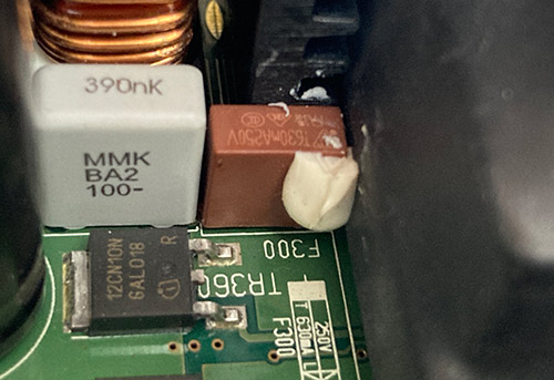

Привет! Коротнул случайно на icepower ice125asx2 выход дополнительного питания. Что могло сгореть, куда смотреть в первую очередь, помогите. Спасибо!
Привет, там есть предохранитель f300 на 250 В 630мА обычно горит он, померяйте.

Я не очень спец. пожете его показать, как он выглядит?
Только закрыл крышку...счас
Вот он, коричневый
Юра77
Сообщения: 6
Откуда: Казахстан
Аудио система: ICEpower, Radiotehnika
Сообщение Юра77 »
Спасибо! я больше по старым платам в новых все очень мелкое, искал бы долго, поставил перемычку и заработало теперь нужно найти где такой купить.
