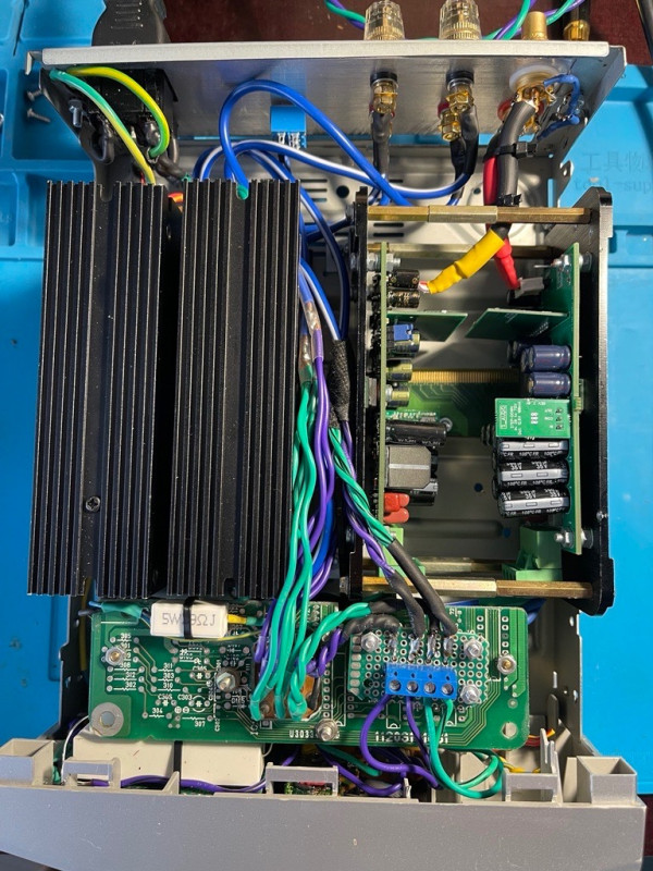

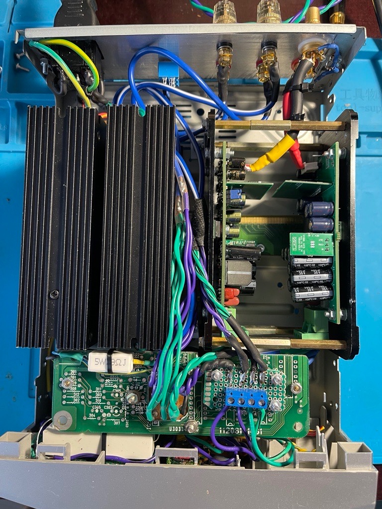

Приехал второй БП, перестроил оба на 31,5В. Теперь каждая плата питается от своего БП.
Скажите плз, при таком включении не надо никакие master-slave соединять? Я думаю, что не надо, но хочу уточнить.
А то у меня все равно фон небольшой в колонках есть :o

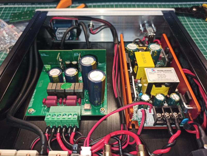

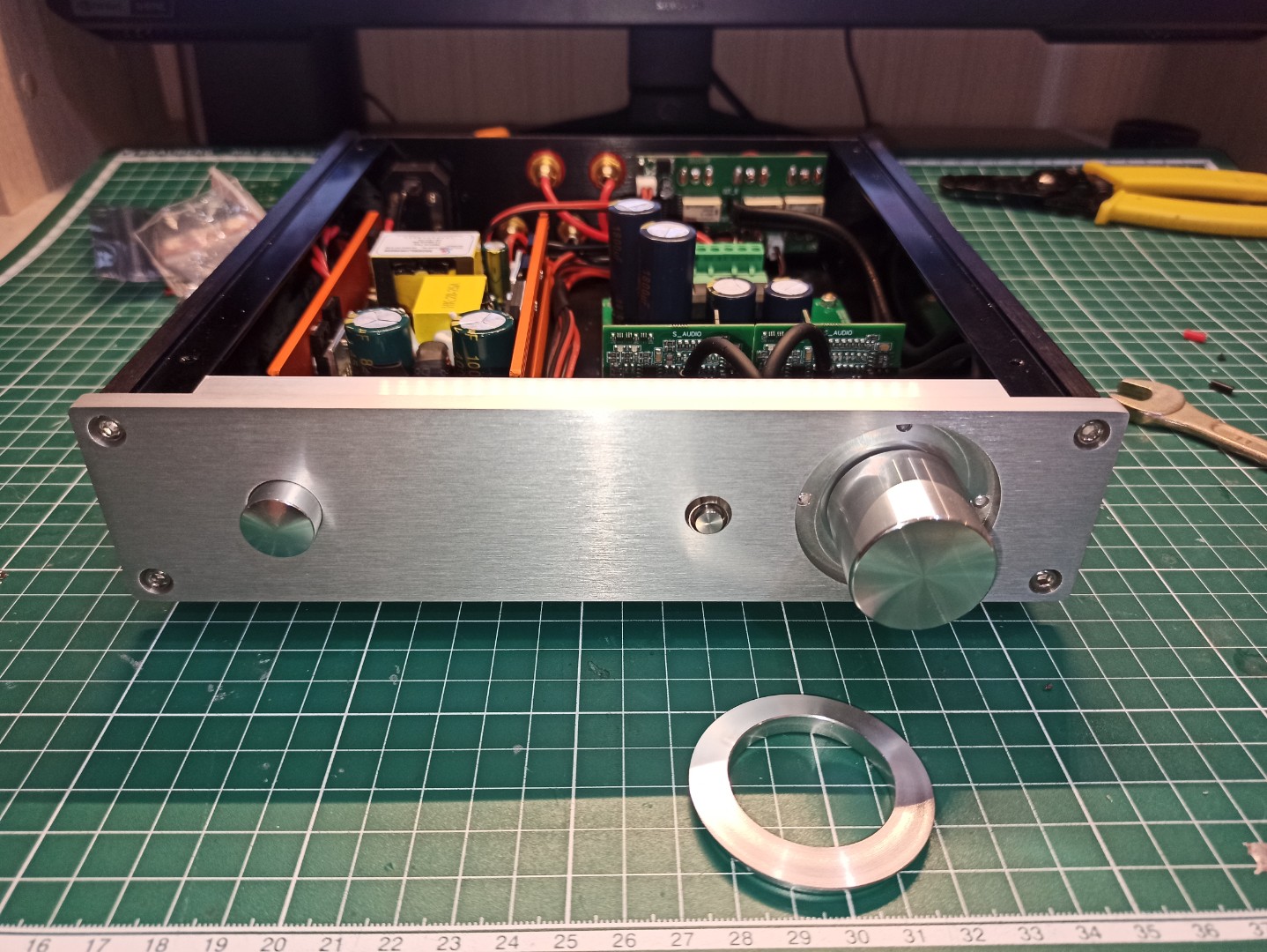

Тоже уже начал думать про это. Но дом новый, в квартиру приходит трехфазный ввод. Землю разводили по розеткам...
Sous писал(а): 12 сен 2024, 18:20 По поводу шумов- наверно нужно фото монтажа.
Хороший вопрос - уже половина ответа...

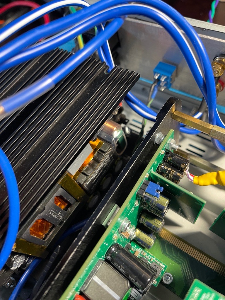

Сам и накосячил: в этот раз нарвался на наводки от трансформатора или дросселя. Слишком близко из БП вывод на колонки провел.
Буду блоки питания и модули усилителя смещать чуточку влево, чтобы выходные провода пустить по правой стенке (последнее фото). скручу их в витую пару.
снизу на последнем фото плата к которой прикручено РЭН-33 (его не видно) для переключения на наушники. Питание на него подается тумблером на задней панели. Коммутируется только вывод "+". Все "минусы" идут на колонки и делитель для наушников напрямую. Реле и светодиод индикации включения питаются от этих же блоков.
Если что-то еще лежит на поверхности что нужно добавить или сделать по другому - скажите плз.

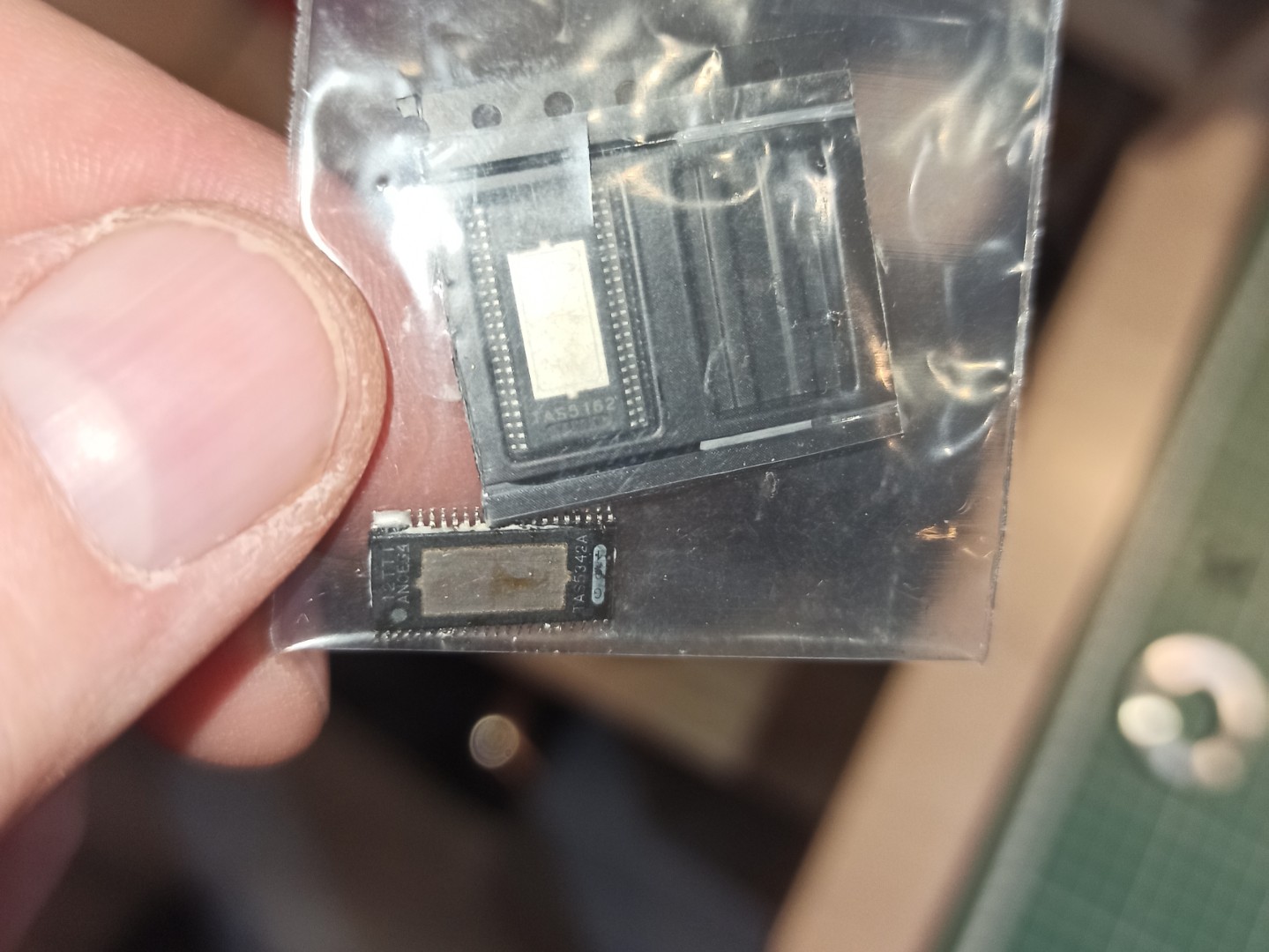

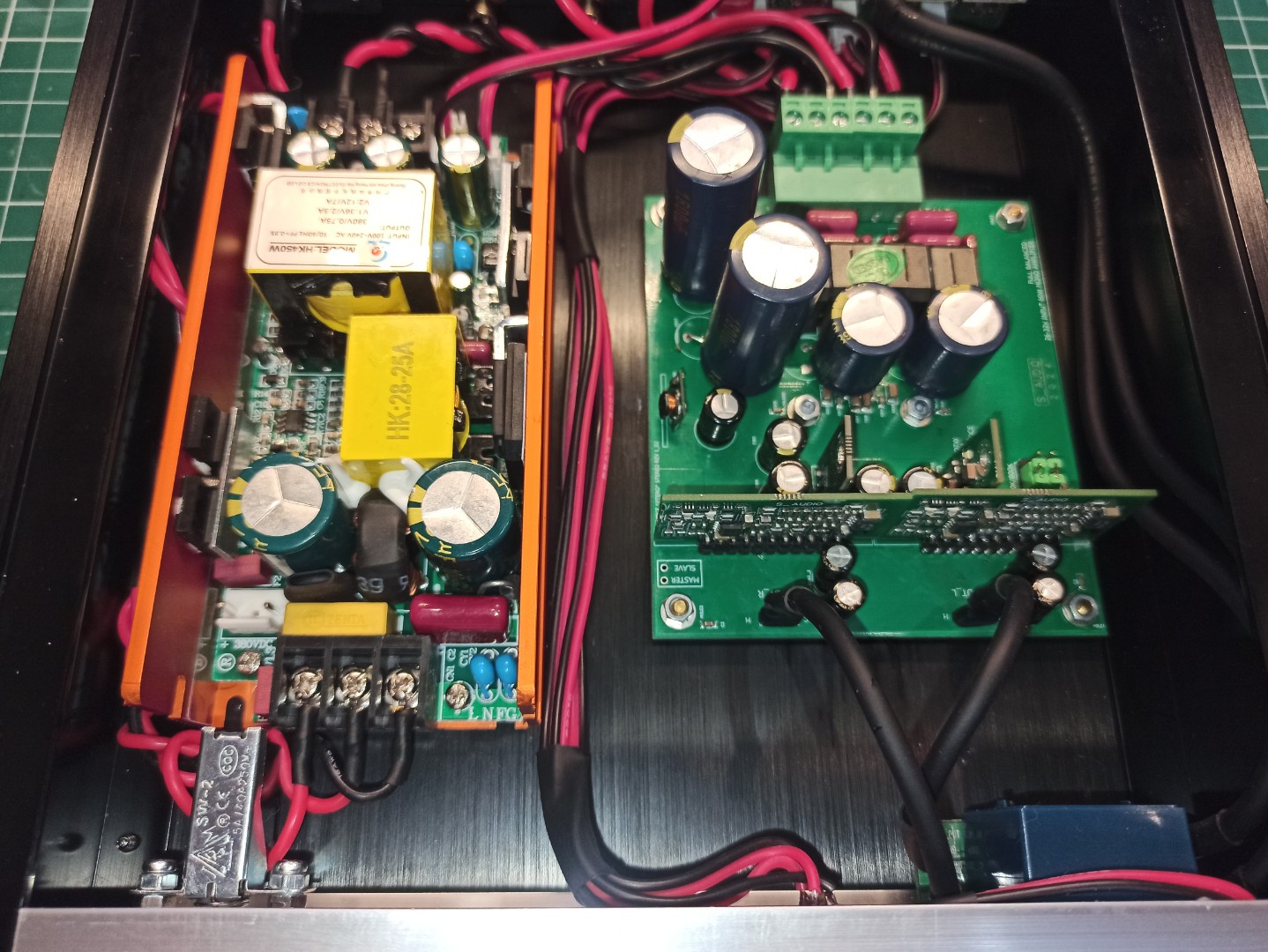

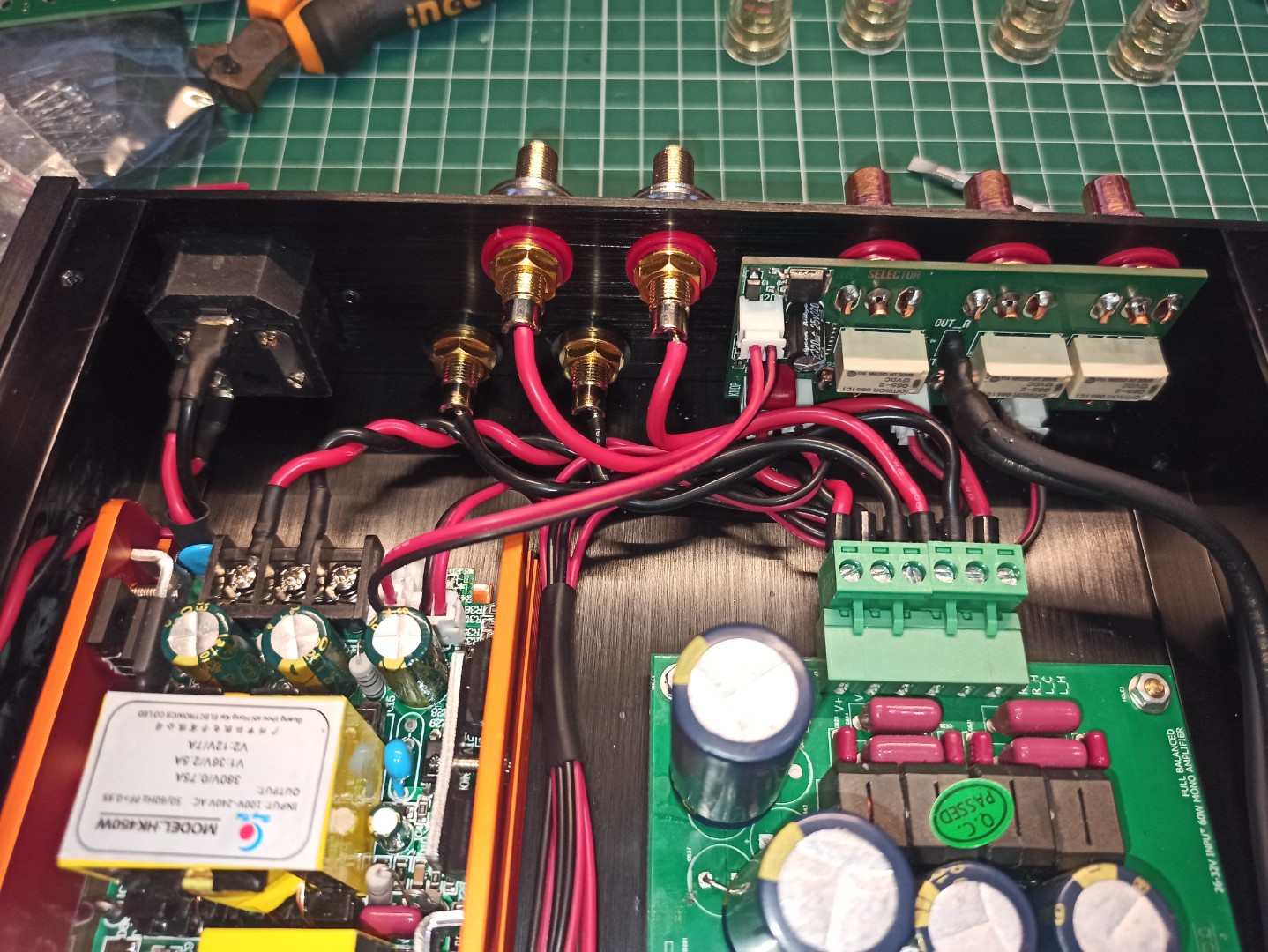

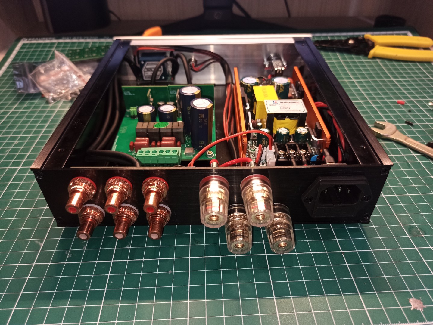

Попала мне в руки поломанная плата Ptero stereo на TAS5342. Сгорел чип, попала металлическая стружка на контакты. Под рукой не было на тот момент такого чипа. Было принято решение запаять TAS5162, был в наличие. Запаял, плата работает.
Заказал корпус по размерам такой же как использовал Александр, только в моем имеется декоративная вставка вокруг ручки потенциометра. Собственно из за нее я и решил купить этот корпус. Правда есть нюансы. Эта вставка не как не крепится, ее придется как то закрепить.
И еще по тому что у корпуса задняя стенка была глухая, за исключением отверстия под розетку.

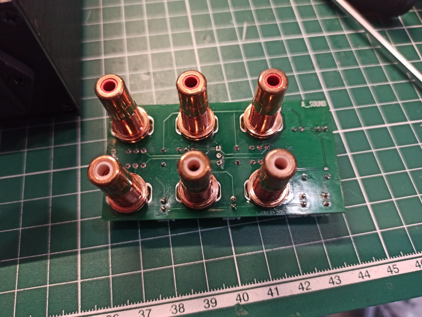

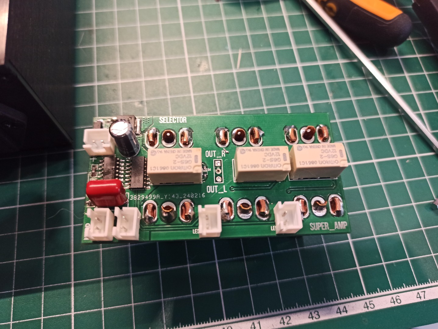

Что позволяло мне сделать в ней отверстия под свой селектор входов, давно как то собирал, пылился без дела.
Селектор нужно было запитать 12ю вольтами, в связи с этим на бп накладывалось два требования. Желаемое мной напряжение в 36-40в и доп питание для селектора.
Так как на плате емкость по питанию на 35в, пришлось ее заменить на 63 (то что было) и увеличить емкость. Получилось запаять большие банки, возможно кому-то покажется это исполнение не особо красивым :mrgreen:

Для индикации селектора были просверлены отверстия под светодиоды. Как раз под декоративной накладкой, она в этой области не плотно прилегает к телу.
Так же просверлил отверстие под кнопку без фиксации с подсветкой. Подсветку подключил к 12в бп.
Осталось настроить бп на 40в (сейчас он на 36в) и я доволен :D

lexey писал(а): 19 окт 2024, 17:19 Для индикации селектора были просверлены отверстия под светодиоды.
я уже успел пожалеть о всяческих подсветках. ночью довольно таки ярко светит.
а вот декоративный ободок вокруг регулятора громкости это интересно. я поставил китайский дискретный на 24 положения, к работе вопросов нет, но вот посадка ручки неудачно высокая получается, уже думал ему вал пилить чтоб ручка плотнее к передней панели села.
lexey писал(а): 19 окт 2024, 17:19 Осталось настроить бп на 40в (сейчас он на 36в) и я доволен
:shock: а разве можно выше +32В ??? я у себя выставил +31,5.
