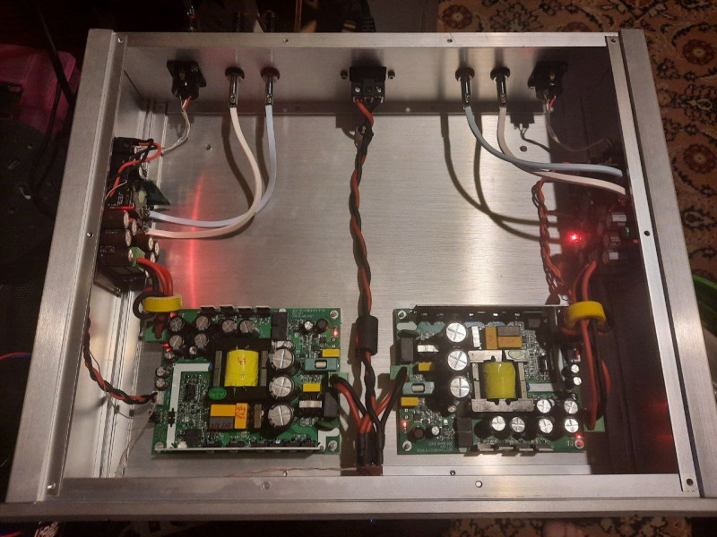

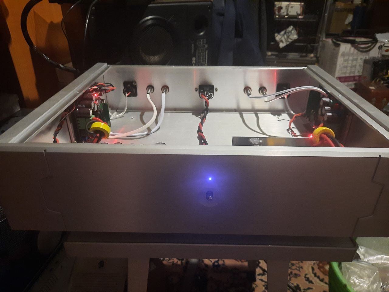

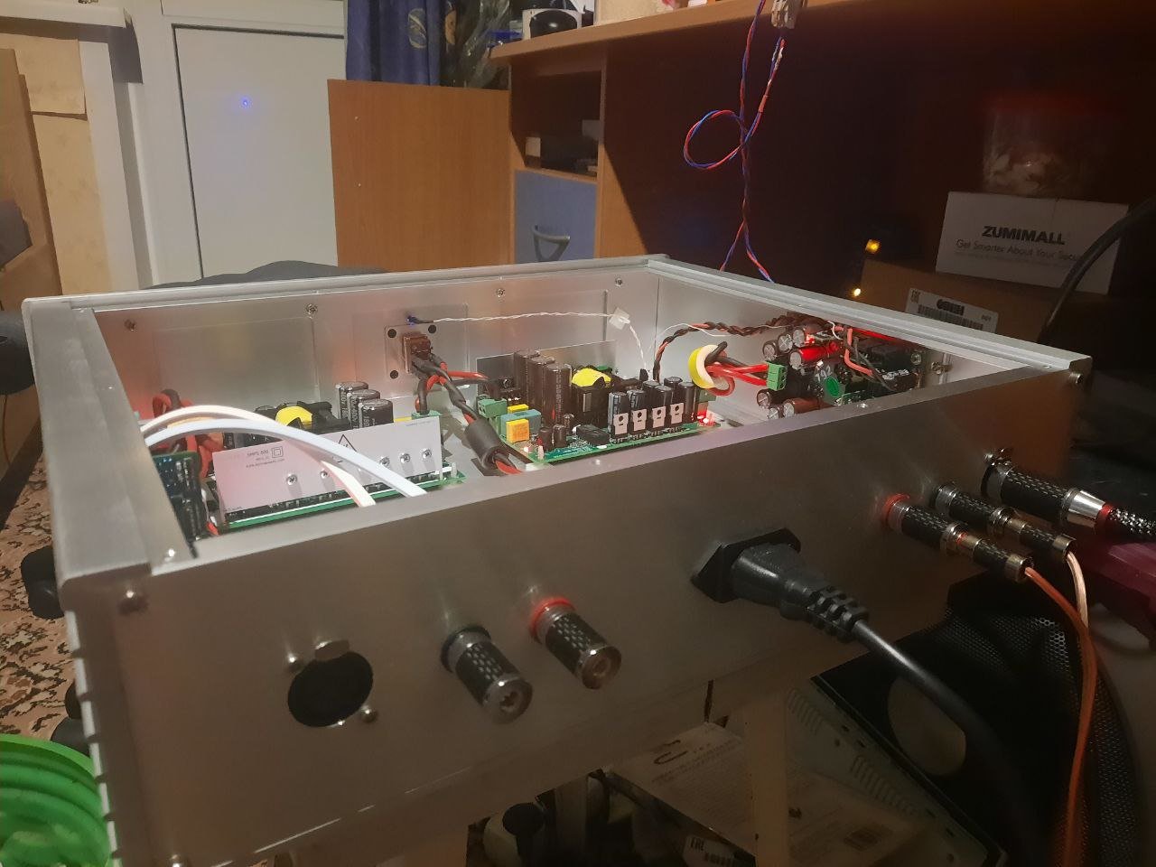

Доброго дня форуму, собрал свой усилитель, на компонентах от Юрия и китайских товарищей.
Спасибо за качественный звук.
Здравая критика конструкции приветствуется.

не тихий? Чувствительность источника какая?
