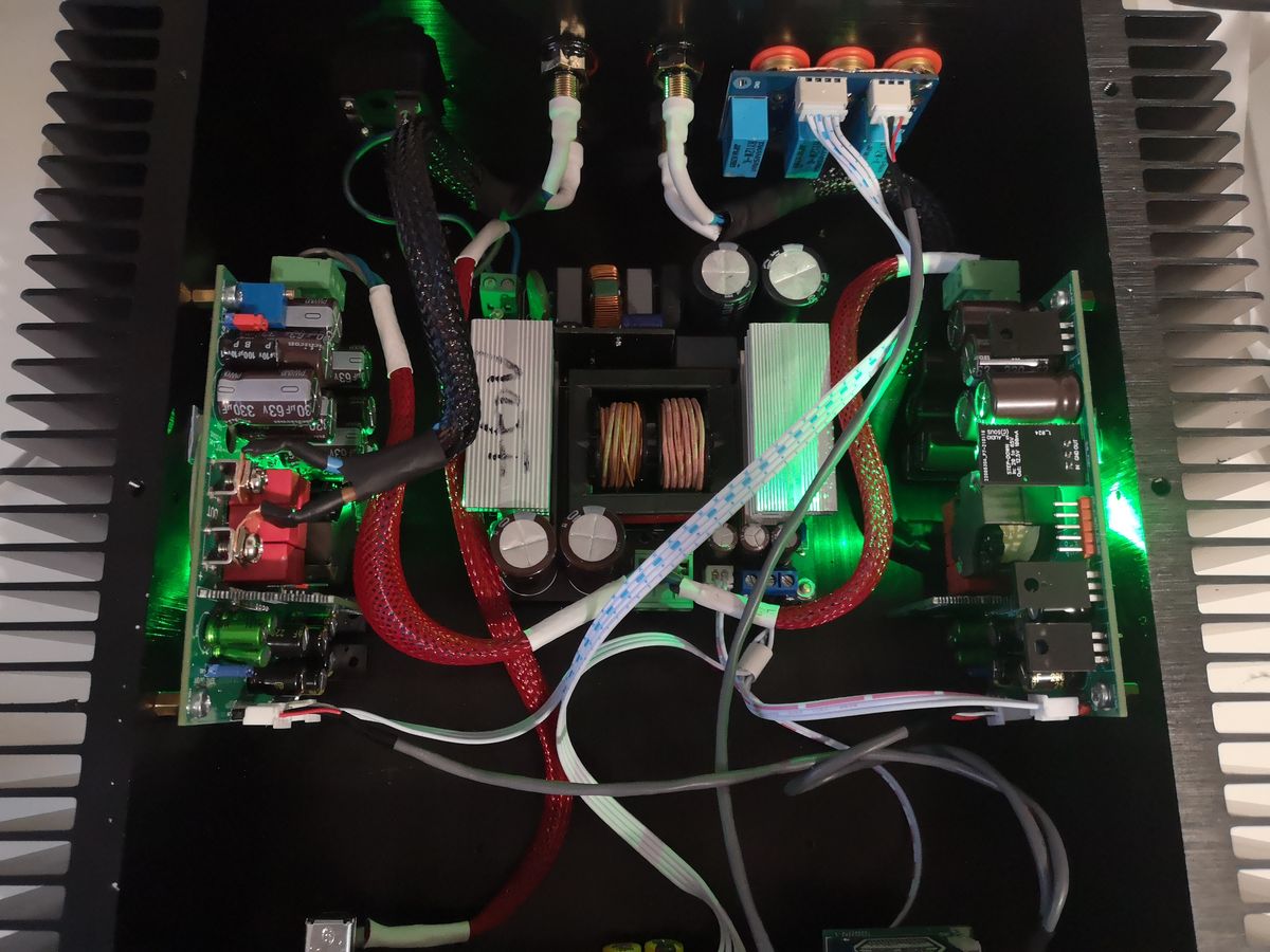

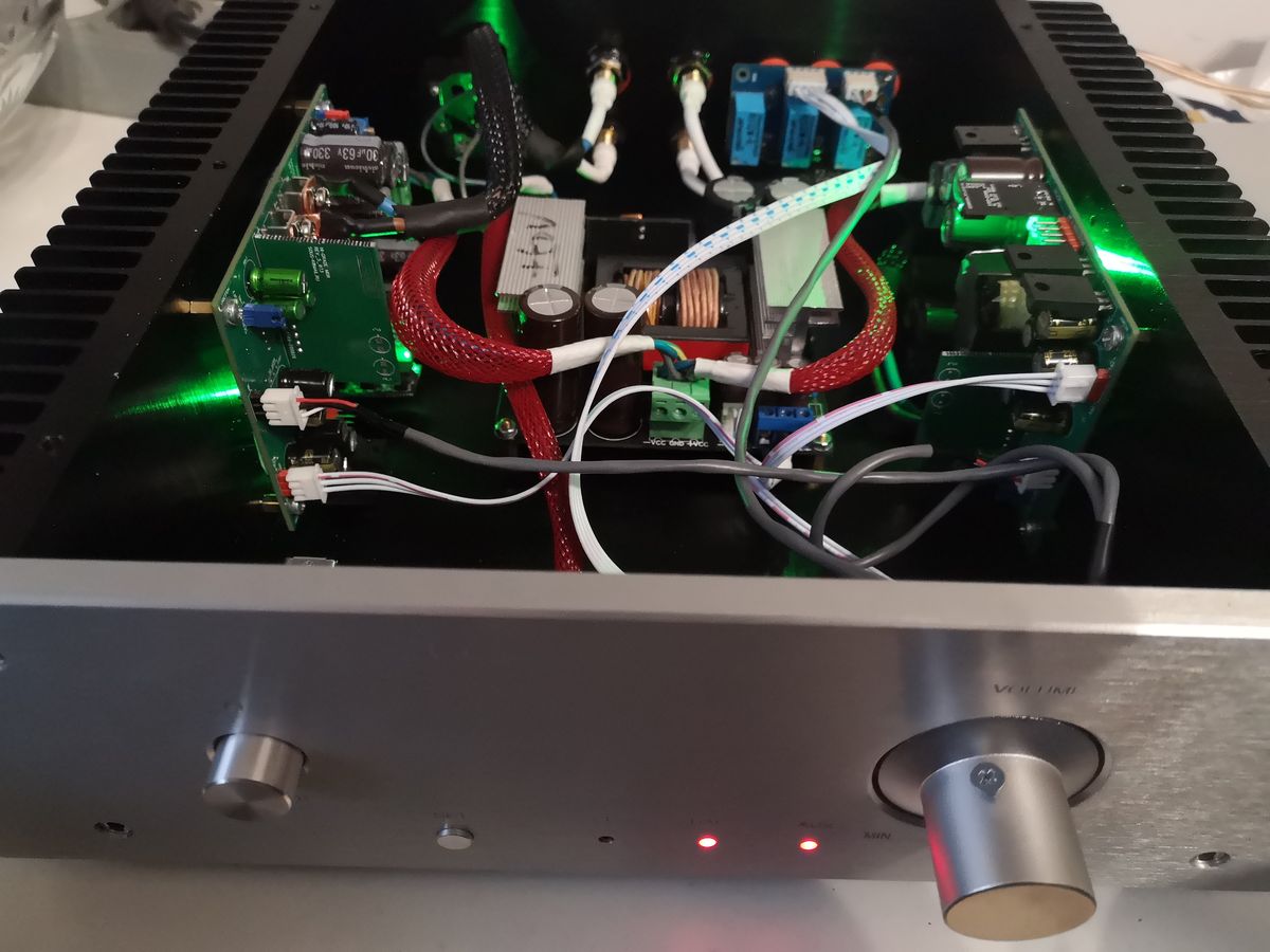

Закончил...
- 3.jpg (292.08 КБ) 1829 просмотров

симпатично. И разъемы хорошие!
втулки для изоляции винтов по краям платы не нужны

Там винты длинные, поэтому использовал шайбы. Юрий подскажите среднюю точку блока питания нужно садить на корпус?Sous писал(а): 19 мар 2021, 16:50 симпатично. И разъемы хорошие!

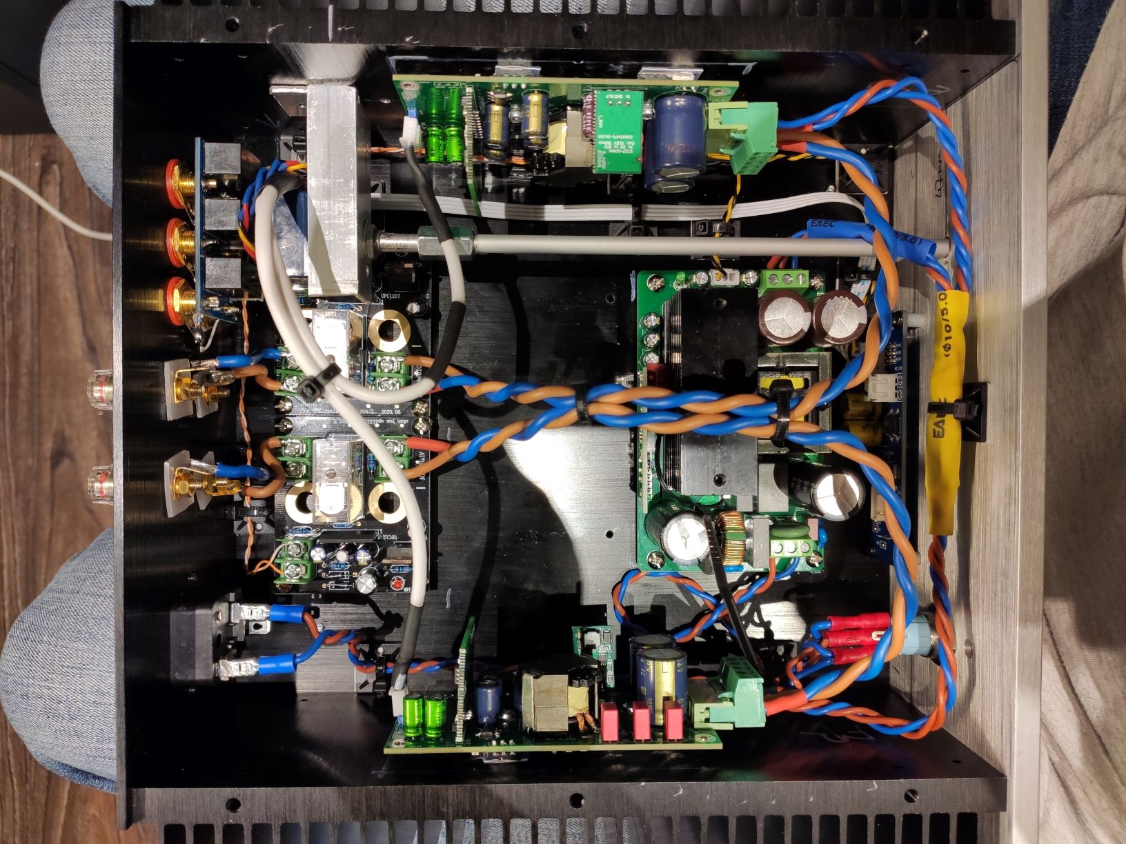

С помехами помучался.... При подключении любых устройств была тишина, но при подключении цапа куча наводок. Пришлось выкинуть идею регулировки громкости на усилке и пустить провод по короткому пути. Может кто подскажет как правильно скомпоновать и развести сигнальный провод?

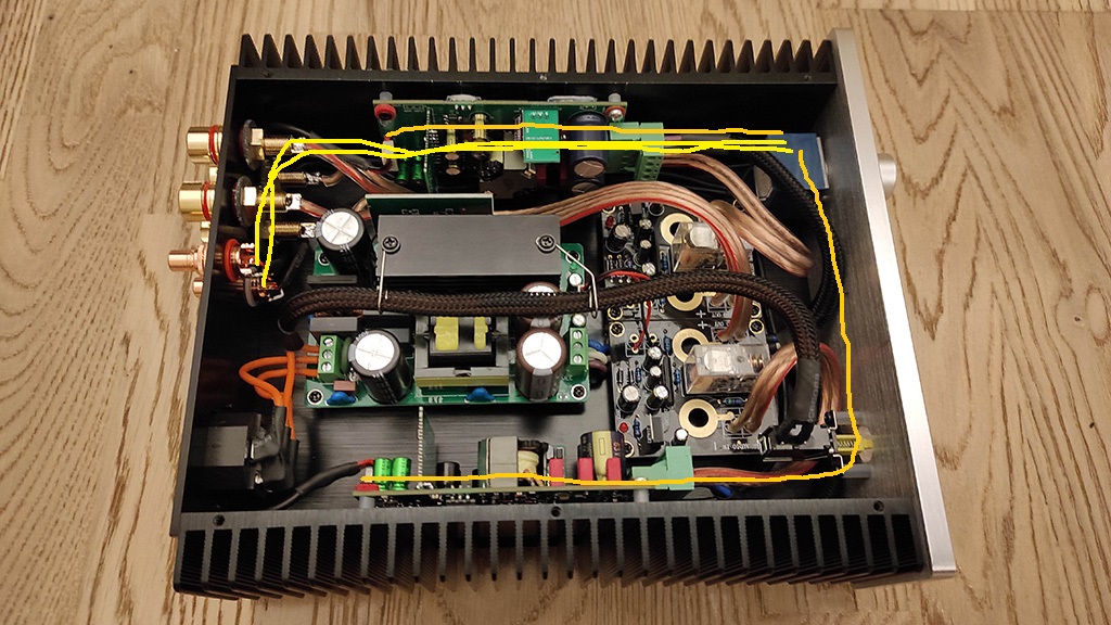

Изначально провод лежал так:
- 31.jpg (280.54 КБ) 2212 просмотров

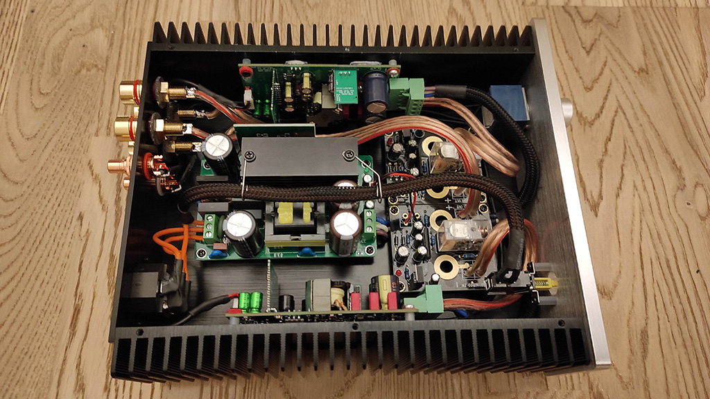

Например такая компоновка.
БП вынесен вперед и максимально далеко от входного сигнала.
РГ максимально близко ко входным клеммам. Дальше экранированным микрофонным кабелем на входы плат усилителя.
- IMG_20210209_033347.jpg (368.37 КБ) 2180 просмотров

У вас корпус побольше, есть где развернутся. У меня все впритыкАртём писал(а): 22 мар 2021, 17:58 Например такая компоновка.

Поэтому видимо и наводки. У Вас, Егор, сигнальный кабель от входа через весь усь идет к РГ, потом оттуда опять возвращается на вход платы - видимо "по дороге" он и "цепляет" наводки от БП и что там еще излучает (ВЧ от трансов усилителя?). И провода Вы не заплели "косичками" - наверное тоже влияет. И места действительно мало - даже никакой экран между БП и платами усилителя не воткнешь... Выход видимо в перерастановке компонентов, чтоб уменьшить длину сигнала до входа усилителя и максимально отнести его от БП. Либо же другой корпусEgor2101 писал(а): 22 мар 2021, 19:41У вас корпус побольше, есть где развернутся. У меня все впритыкАртём писал(а): 22 мар 2021, 17:58 Например такая компоновка.
РГ максимально близко ко входным клеммам. Дальше экранированным микрофонным кабелем на входы плат усилителя..
Читал где-то что при конструировании усилителей очень важна так называемая точка "общей земли" - все земли надо куда-то в одной точке привести как я понял. Тут вопрос к Алексу и знатокам - куда цеплять общую землю? Должна ли она соединяться с землей питания 220В?

Изначально был заказан другой корпус на Али, без места под потенциометр, но он не доехал... Пришлось взять то что было здесь и сейчас, так как руки очень чесались собрать все воедино. Мне, в данном случае, регулировка не нужна. Звук устраивает на все 100.kovrigger писал(а): 22 мар 2021, 23:06Поэтому видимо и наводки. У Вас, Егор, сигнальный кабель от входа через весь усь идет к РГ, потом оттуда опять возвращается на вход платы - видимо "по дороге" он и "цепляет" наводки от БП и что там еще излучает (ВЧ от трансов усилителя?). И провода Вы не заплели "косичками" - наверное тоже влияет. И места действительно мало - даже никакой экран между БП и платами усилителя не воткнешь... Выход видимо в перерастановке компонентов, чтоб уменьшить длину сигнала до входа усилителя и максимально отнести его от БП. Либо же другой корпусEgor2101 писал(а): 22 мар 2021, 19:41У вас корпус побольше, есть где развернутся. У меня все впритыкАртём писал(а): 22 мар 2021, 17:58 Например такая компоновка.
