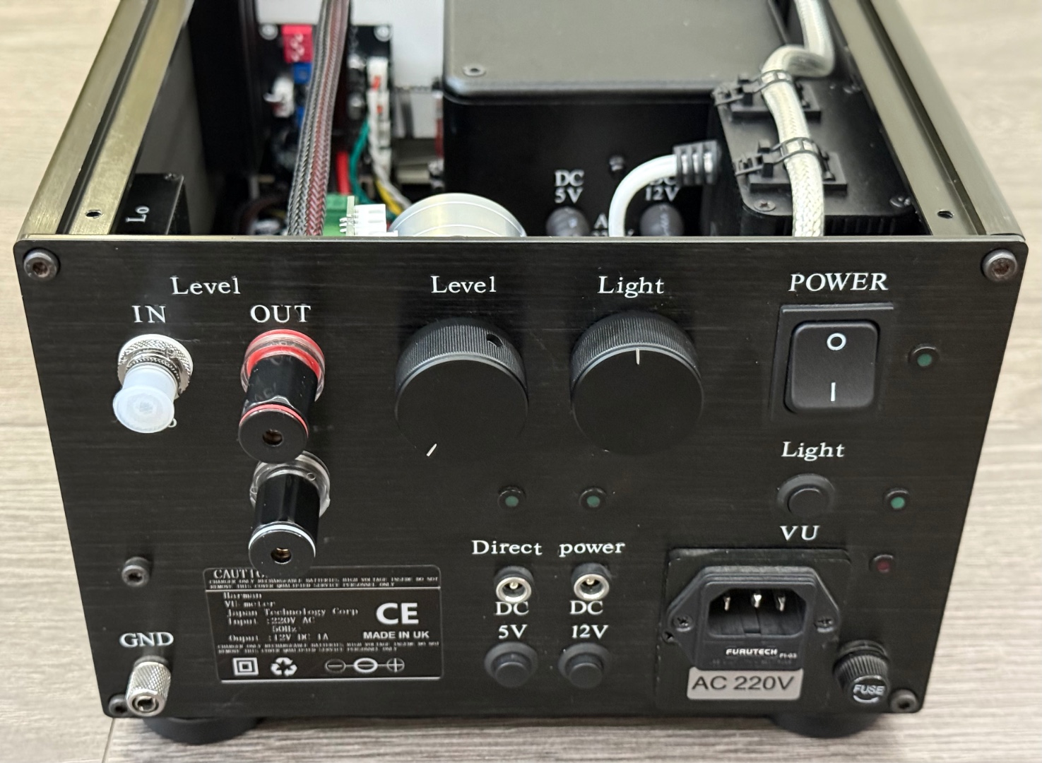

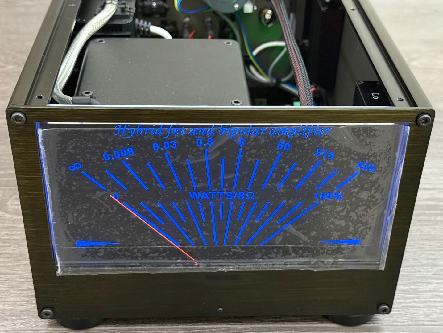

Всем доброго!
Юрию как всегда спасибо за его заработки и в этот раз уже за - Ptero power mono на TAS5162 !

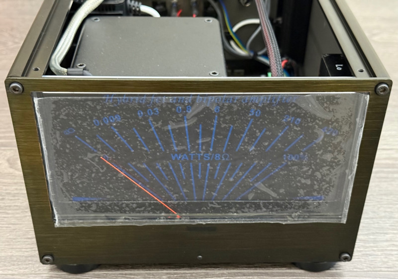

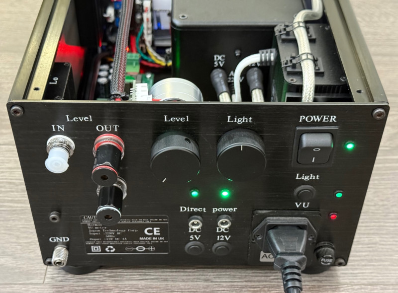

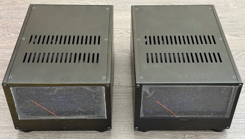

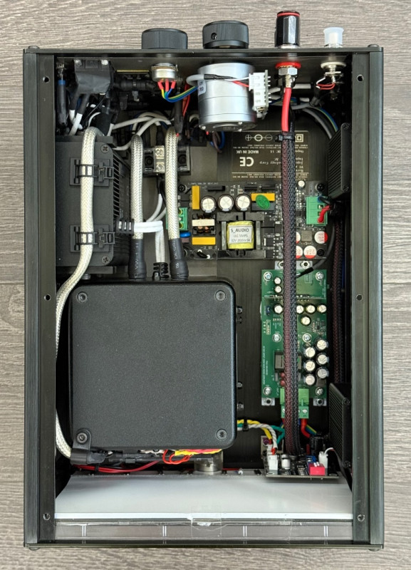

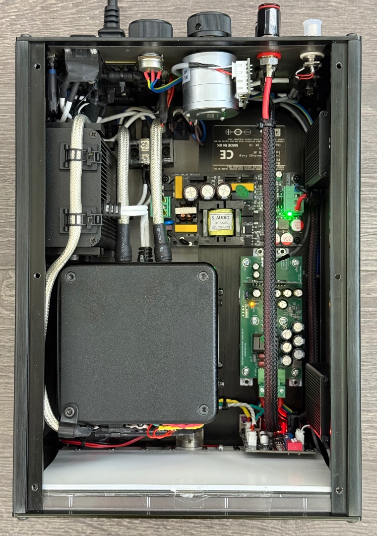

По случаю приобрёл корпуса в которых кто-то начинал проект Vu metra, а я в него умудрился ещё впихнуть и БП с платной усилка ))
Подсветку можно как полностью отключить так и делать ярче или тусклее.

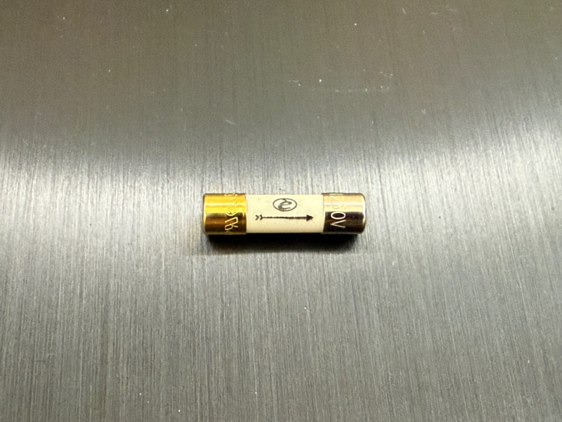

Ну, а так же, тема для обсуждения это супер-пупер предохранители, Александр такие любит и думаю выскажет своё веское слово ))

Как звучит именно эта версия усилителя буду уже днём проверять, гонять, вздыхать и ахать... ))
А едут ещё два корпуса, когда его что собирать........
Резистор временно установлен стерео, моно все никак не доедут.

По подключению индикатора, думаю, всем будет интересно.
Спасибо за отзыв)
Спасибо за отзыв)

Юра, подключил без излишеств, так как сцыкотно все эти земли, но через кондёры попробую непосредственно с выхода, а в данный момент подключение на входе к rca, все работает стрелочки "пляшут" ))
По звуку интересна была именно эта версия так как слушал стерео и мне очень понравился бас, как и ожидалось тут он такой же как по мне напористый и глубокий, но моим фаворитом останется все же Ультра.

Очень нравятся ваши работы.Вася-Пупкин писал(а): 15 апр 2025, 04:47 Ну, а так же, тема для обсуждения это супер-пупер предохранители, Александр такие любит и думаю выскажет своё веское слово ))
