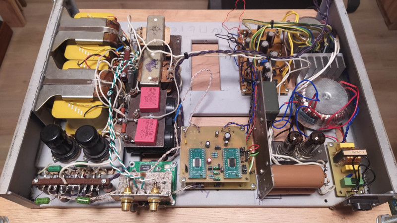

Здравствуйте. Пока не разобрался, как вставить цитату. Поэтому просто скопирую :oops:
" Надо сказать, что цифровая часть и там и сям почти одинаково смандирована: в старом CS8416+SRC4192+генератор на 24576. В новом SRC4392+Altera MAXII+такой же точно генератор."
Пытаюсь довести до ума AD1865, но с бифилляром на выходе. цифровая часть тоже CS8416+SRC4192. хотел спросить, генераторна 24576 это Мастер-клока, я правильно понял? Если не трудно, можете показать схему или дать ссылку?
Мой макет, не смейтесь

Схема связки CS8416+SRC4192 у меня похожа. Побольше джамперов для универсальности и поменьше стабилизаторов. Кварц только стоит какой-то безродный. Я думал генератор это какой-то чистый клок типа как ламповый клок от Аббаса :) . Хотел вот озаботиться качественными часиками ;) .
