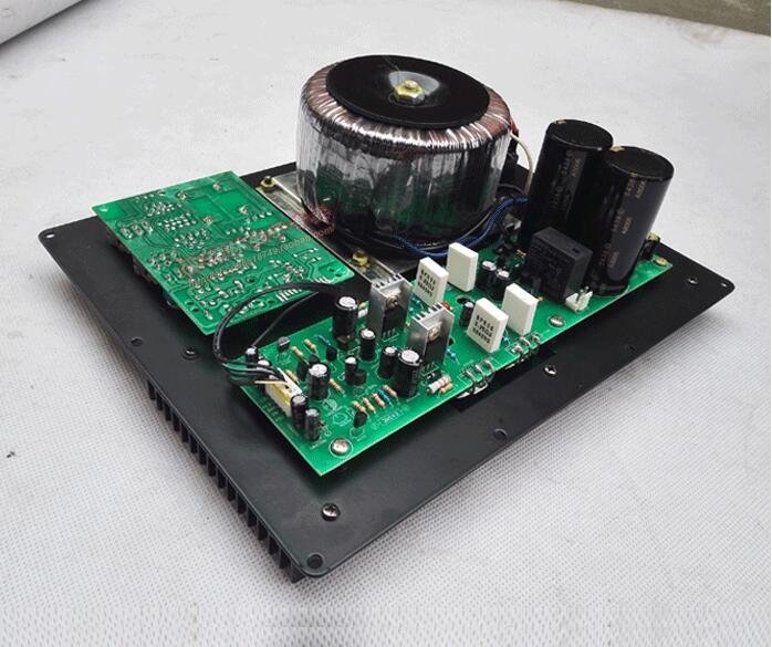

Доброго дня. Прошу дать рекомендацию по оформлению сабвуфера на 300ГДН 39-8. ДГ расчитаны на ЗЯ 60-80 литров
Fs 27 Гц, Qts 0.51,Vas 149 л, Mms 85 г. Ящик получается 40 см на сторону(куб) .
Вопрос, если направить динамик в пол (если возможно)? Саб работать будет до 50 -60 гц ,далее широкополос Аудионирвана 8" полочники в ФИ +ВЧ.
Мясца добавить хочу, хлесткого. Усилитель будет встраиваться в корпус саба. Подключение по высокому , или линейному.

Доброго. Динамик уже купили? Сдать назад есть возможность? :D
Что слушаете, на какой громкости?
Что за усилитель планируете?
Без привязок к конкретным требованиям, динамик для ЗЯ слабый. Вообще, для саба, динамик с катушкой 50мм - сомнительное решение.
Направлять динамиком в пол можно, единственное, что обычно, динамики расчитаны на вертикальную установку и шайба и подвес, могут провиснуть со временем.
P.S. Мясцо хлесткое расшифруйте, т.к. если вы про "удар" в диафрагму, то это частоты близкие к 80Гц и их не саб дает, а мидбасы.

Динамики НЧ в дороге, если менять только на Фокал (сендвич), это в марте. Громкость 2 ватта слушаю, ширики 96дб, громко комфортно.

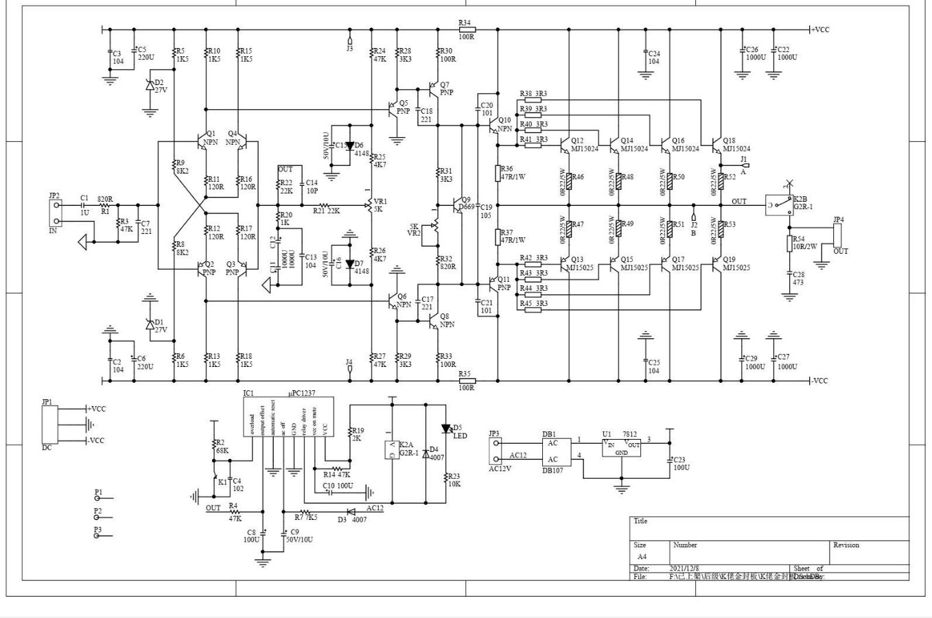

Схемы усилителей у меня, типа крелов, акупейсов и прочих А-АВ. (Не знаю как изображение вставлять)Изображение Осталось дартзил подключить. Плата саба типовая на тошибах 5200, на радиаторе.
Я больше думаю о том куда динамик смотреть будет, если в низ, то плиту в низ вероятно подкладывать, если фронт то фазу ловить.

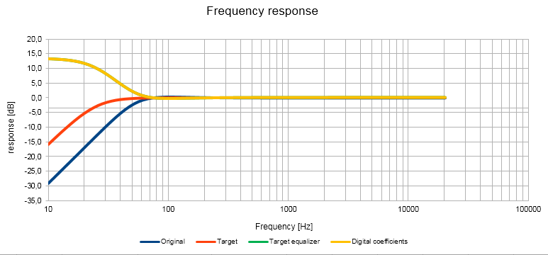

Внести флюгегехаймен, тьфу, DSP!
Голова 300ГДН-39-8, закрытый ящик 30 литров, корректор Линквица в цифровом варианте. На картинке синим до, оранжевым коррекция, красным после.
Предупреждая замечание про термокомпрессию: да, будет. Если катуху реально жарить. И она издохнет еще до эццамой компрессии. :D
А ежели взять ящик вдвое больше, то коррекция будет всего лишь на 2 Дб меньше - так что сэкономить пространство в жилище смысл имеет.
А этим дивным DSP еще и ФНЧ 6 порядка сотворить можно, и фазу переключать - много чего можно, в общем.

Так, а мощности сколько, в вашем усилителе? Если усилитель еще не закуплен, то посмотрите такого плана https://parkaudio.ua/modules/1-ch/full_ ... dx700_dsp/
По поводу объема, не заморачивайтесь, сильно, делайте, как вам удобно, чем больше объем, тем АЧХ ровнее и выше чуствительность, но выше головы не прыгнешь, смысл делать бесконечный экран, на таком динамике, не большой.
Соберете ящик и послушаете динамиком к себе и в пол, там видно станет, как вам больше подходит.
