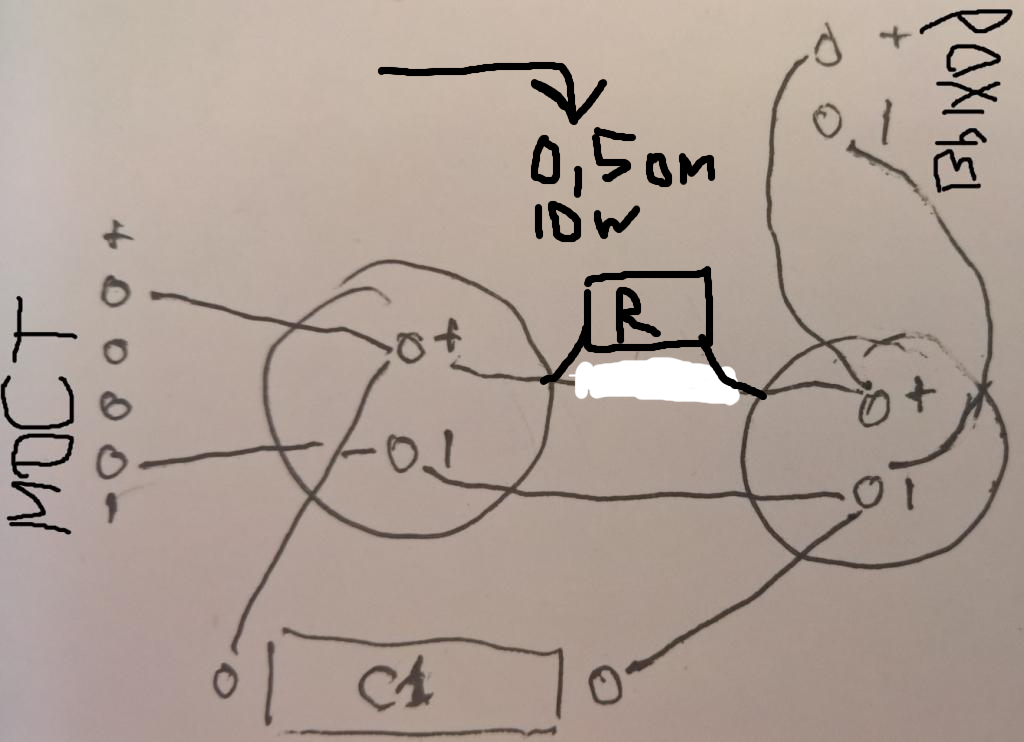

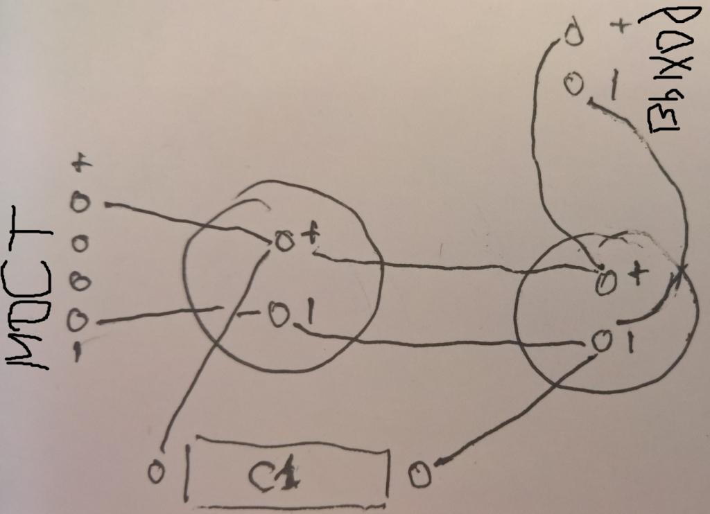

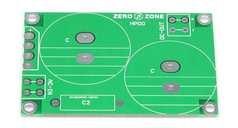

Не стал создавать новую тему. Тема вроде как про блоки питания. Подскажите начинающему радиолюбителю. Купил на али несколько схем для изготовления выпрямителя. Прозвонил, ибо снизу платы дорожек нет они внутри платы зашиты. Получилась такая вот петрушка См. фото. Подскажите кто знает положение шунтирующего конденсатора С1 (я так понял) расположено между банками как то странно. Один вывод С1 идет на "+" первой банки а второй вывод С1 идет на вывод "-" второй банки. Причем эти банки как бы соединены параллельно. Это правильная схема? Так должно быть? Просто не видел такого еще

Re: Линейный и импульсный блоки питания
У китайцев , много чего можно увидеть.
Ничего не сгорит и не замкнет, подключайте смело. (однополярное питание в максимально аскетичном исполнении).
да мне такой и нужен был) а можно вот так еще резистор ткнуть туда для уменьшения помех на усь?

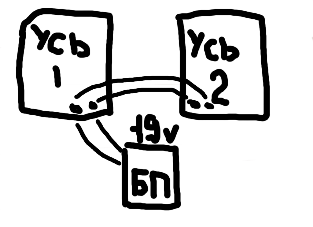

спасибо за ответы. еще вопросик. есть 2 платы уся (см. фото). если их подключить к одному блоку питания импульсному к примеру от ноутбука на 19 вольт пусть будет 3 ампера как на фото. как будет делится питание для двух усилителей? по первому варианту 9,5 вольт/1,5 ампера каждому или по второму обоим по 19в/3а?
19В на каждый. Если максимальный ток потребления одного уся менее 1,5А, то все ОК.
Поскольку каналы усиления равные, то и кормить их следует поровну. В идеале два Б/П нужно, что бы получить двойное моно. Но если всего одно питание, то в данном случае оптимальнее с БП вести две витые пары питающих проводов к каждому из усилков. То есть не "С"-образно как на вашем рисунке, а "Y"-образно, где внизу БП, а на усиках игрека по усилку.
А я думаю, если усилители ближе друг к другу, чем к блоку питания, то "с" предпочтительнее, чем "v".
сталкер помнится об этом говорил в своем видео. когда ковырял суперхуд кажется. то есть я правильно понимаю что каждый усть от одного блока как на фото выше получит 19 вольт каждый а амперы поделятся на 2 для каждого (каждый получит по 1,5 ампера и не больше)?
А про выпрямитель с резистором (пост выше) целесообразно все же его устанавливать?
Ток каждого из оконечников будет зависеть от нагрузки (тут будем считать что колонки равны по сопротивлению между собой), а так же от сигнала приходящего на каждый канал. Если например басовые частоты придут равными по амплитуде на входа обеих каналов (в режиме моно), то каждый из усилков потребит равный ток, тогда да, каждому достанется по 1,5А. А если в стерео фонограмме будет бас в одном канале, а во втором в это время будет что-то иное, например на средних частотах, то первый усилок станет потреблять больше, чем второй, но только на данный срез времени. На низких частотах как известно наибольшее потребление тока, и для верности их звучания, усилки не должны оказаться в стеснённых условиях токового голода, конкретно на басовых импульсах. По этому и ставят две "кормушки", то есть два БП.sergey_tech писал(а): 21 июл 2021, 23:44 ...а амперы поделятся на 2 для каждого (каждый получит по 1,5 ампера и не больше)?
Нет, нечего ему там делать в данном включении. Там целесообразнее продублировать дорожки проводом. Обычно это делается напайкой голых жил прям по всем силовым дорожкам. Но в данном случае спрятанных дорожек во внутреннем слое платы, так же можно продублировать поверх изолированными проводами, припаявшись к выводам кондеев, для увеличения пропускной способности неизвестных по сечению внутренних дорожек. Хотя если у вас слабенькие концы, всего то до 3-х Ампер, то нет смысла заморачиваться тюнингом питания, и так хватит.sergey_tech писал(а): 21 июл 2021, 23:44 выпрямитель с резистором (пост выше) целесообразно все же его устанавливать?
В подавляющем к-ве усилителей один БП (на соответствующую мощность) и всем "хватает току".
Два БП ставят исключительно для бОльшей развязки между каналами и для исключения земляных петлей.
