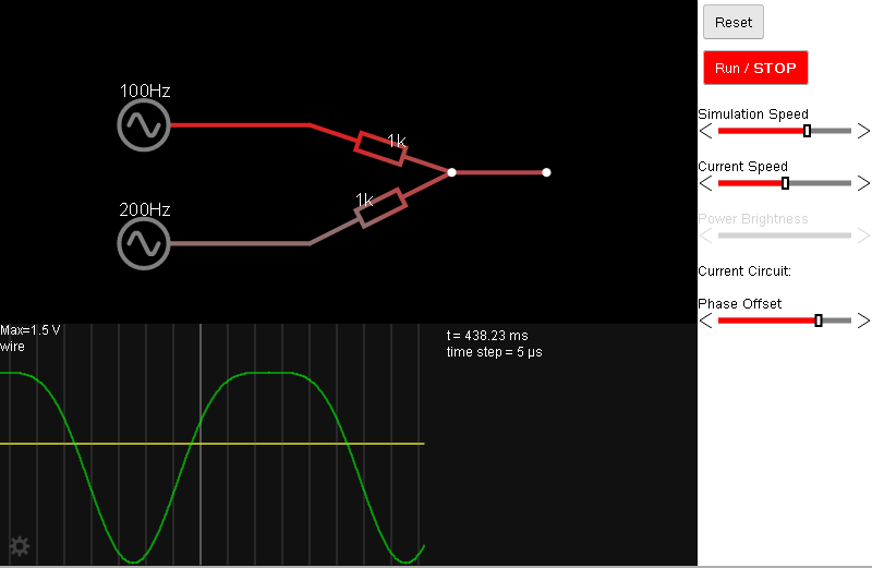

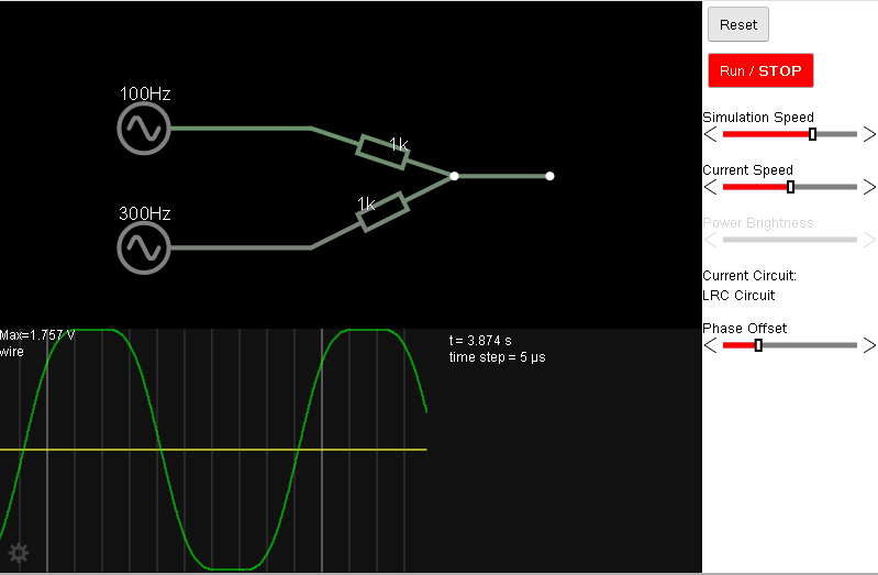

Не по аудіофільськи вийде )) бо попруть непарні гармоніки) фішка аудіофільного "теплого" звуку - це асиметрична нелінійність передаточної характеристики. (я так вважаю)
до речі, ось змоделював "жорстко"
друга гармоніка 25% (100гц + 25% 200гц зі зсувом фази 90 градусів) - асиметрична
третя гармоніка 12.5% (100гц + 300гц 12,5% зі зсувом -86,4 град ) - симетрична
отакі от чудеса слухового сприйняття, що "криве" звучить красивіше)

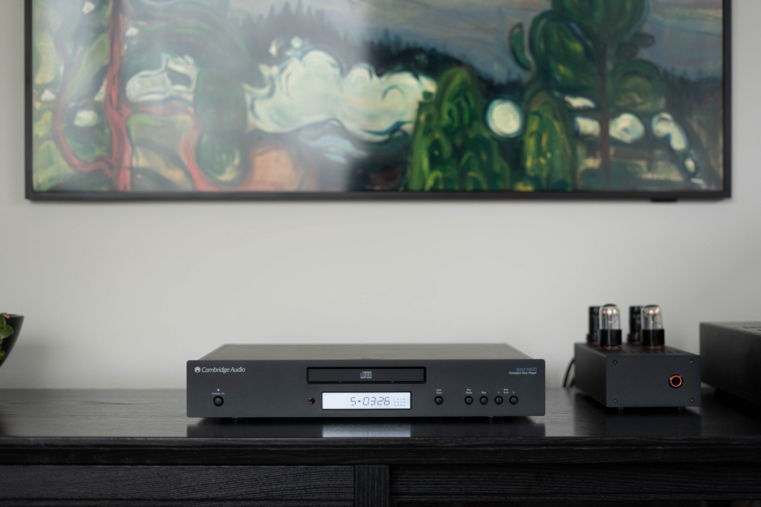

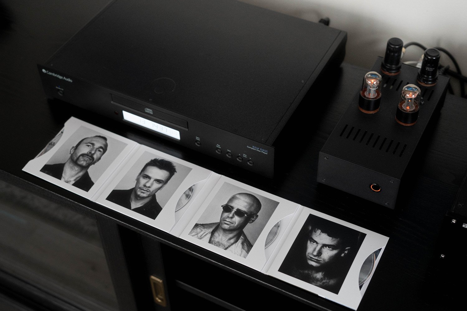

С разрешения автора - фото одного из экземпляров такого буфера дома у хорошего человека

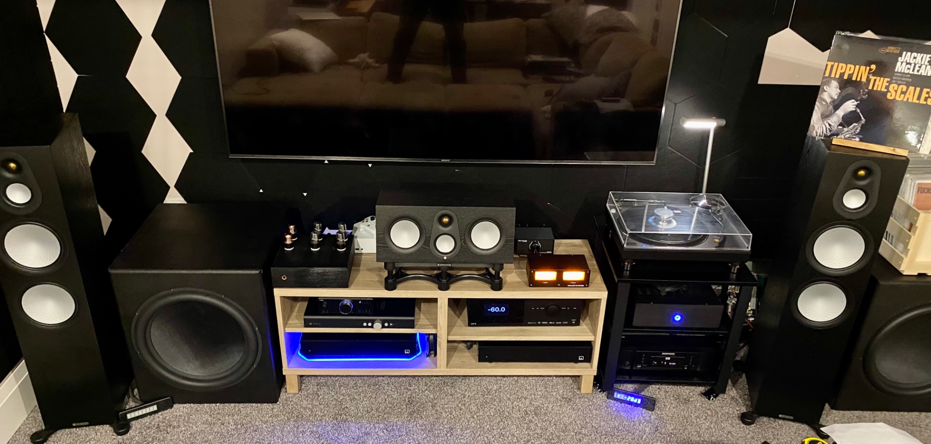

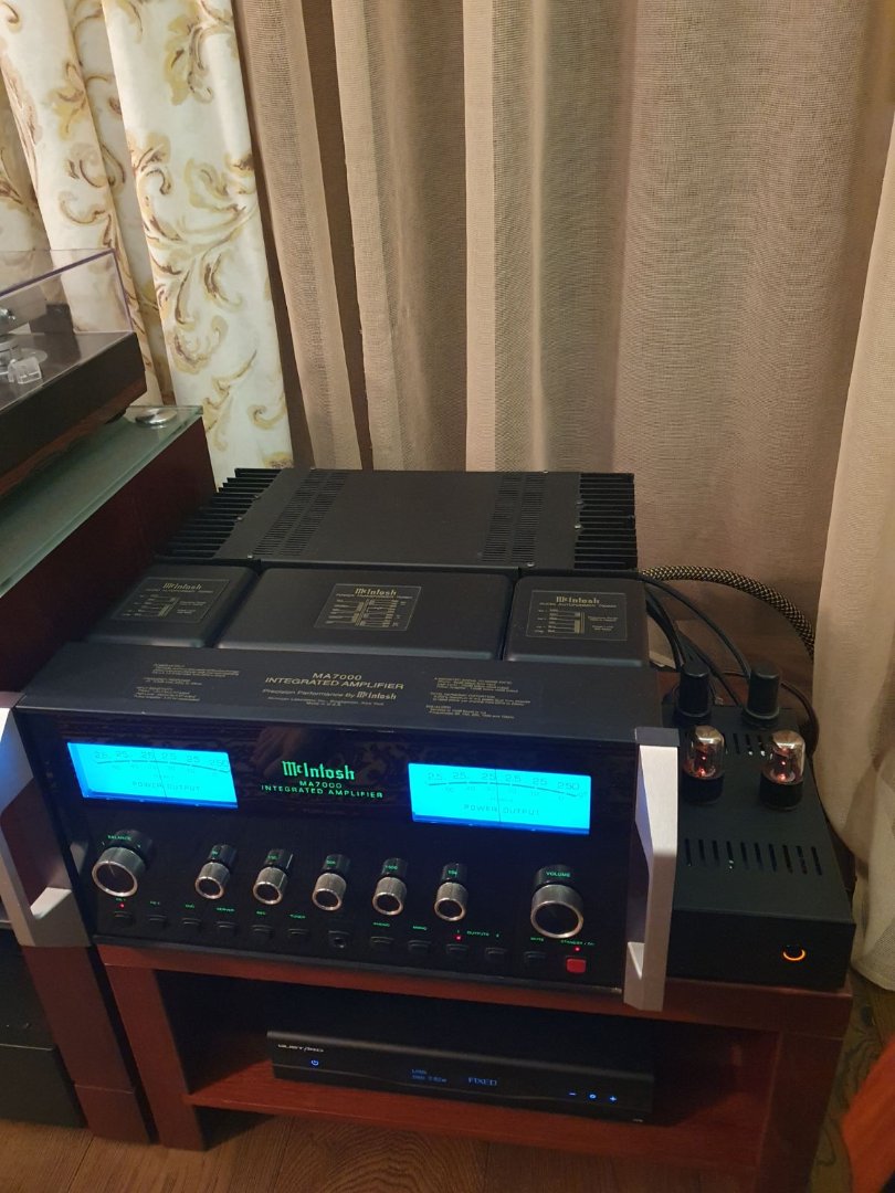

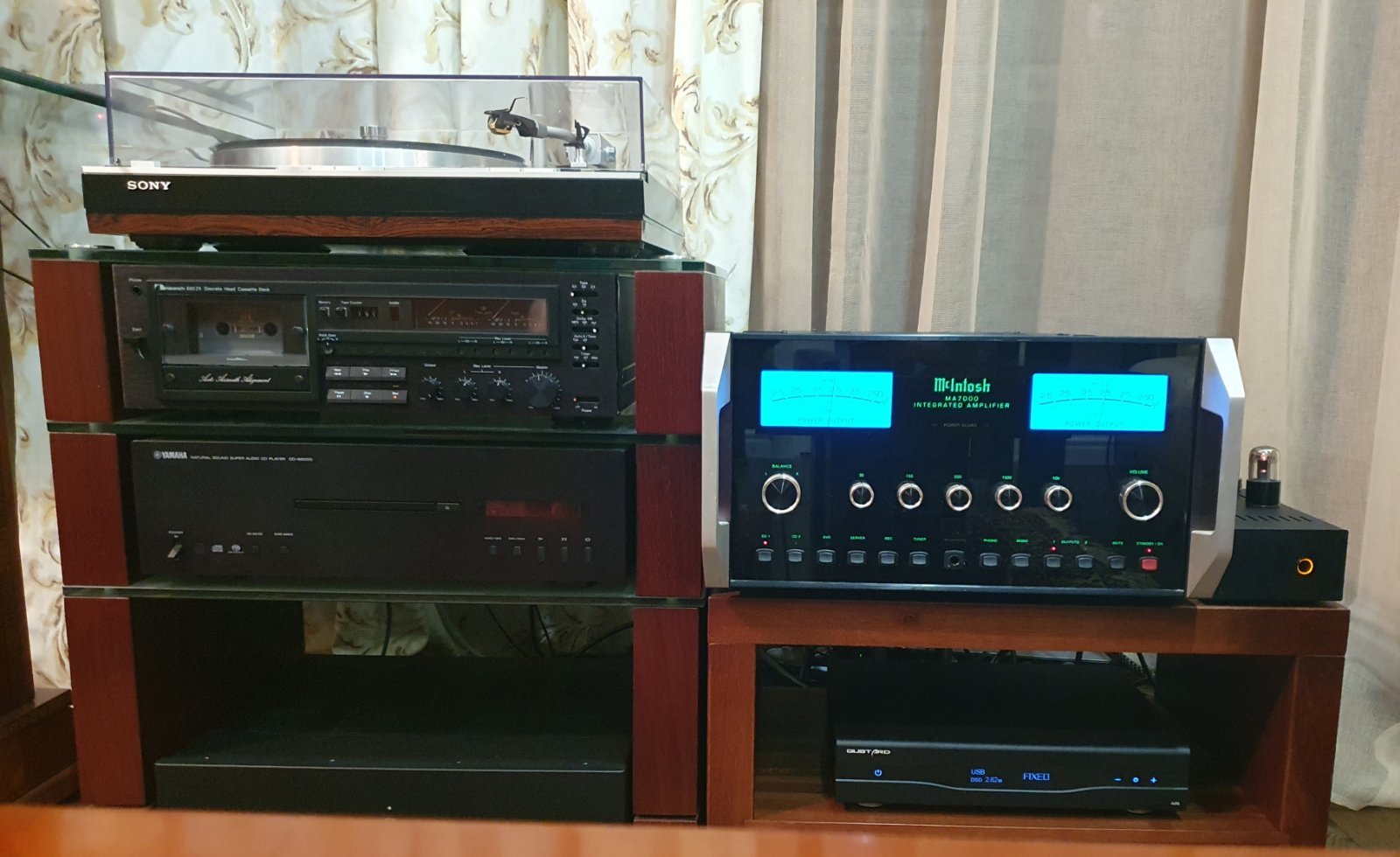

С разрешения автора - фото буфера в комплексе с источником Roon, цап Gustard A26 и усилителем McIntosh MA7000.

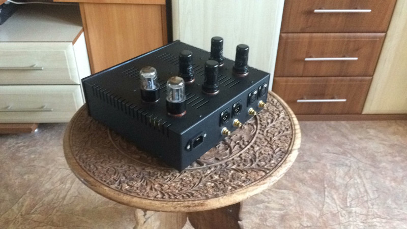

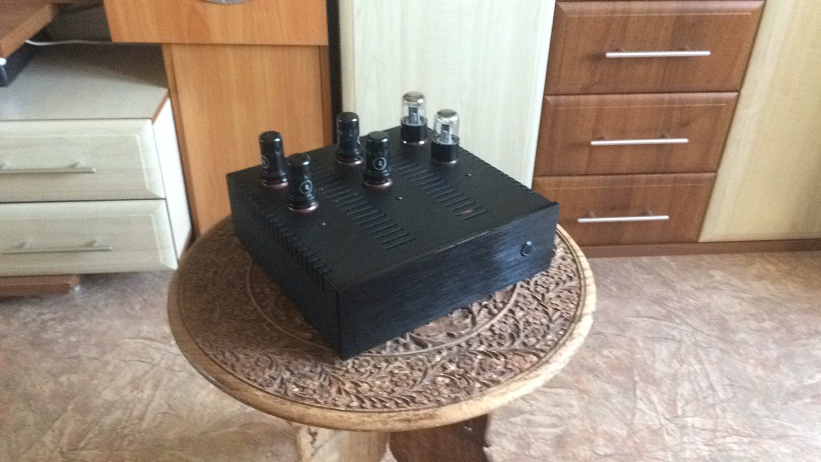

Kollin писал(а): 16 фев 2023, 23:39 LinuxManiac, для балансного подключение можно реализовать такой буфер?
Сделал версию буфера для балансного подключения с возможностью также и небалансного.

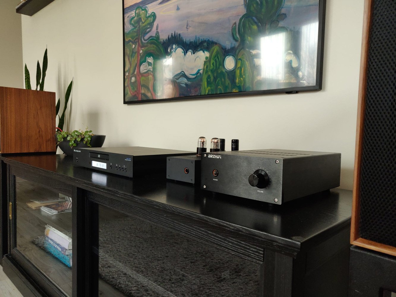

Re: Буфер на лампах от LinuxManiac
Сообщение bobitto »
Приїхав рідненький, дуже гарна якість і звук. Поки стоїть зліва на тумбі :)). Потім пересуну все навколо.
